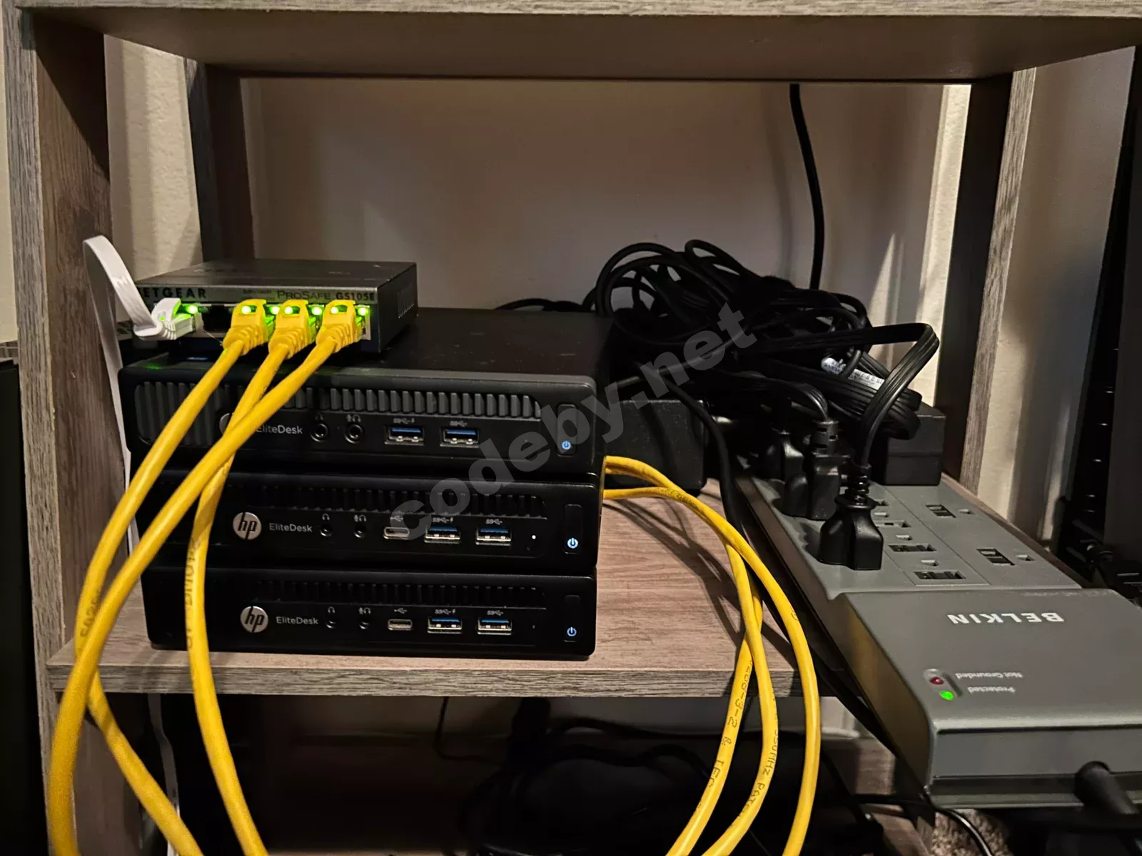

Ориентир из реальной лабы подготовки к CCIE Security v6: два гипервизорных хоста - Dell PowerEdge R410 (112 ГБ RAM, ESXi 6.5) для лёгких VM и EVE-NG, и Dell PowerEdge R720XD (256 ГБ RAM, ESXi 7.0) для тяжёлых VM вроде ISE и FMC. Для чистой OSCP-подготовки хватит первого. Для объединённого стенда - нужен как минимум один хост с 64 ГБ.
