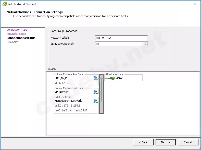

При создании VM в разделе Network указывается бридж. Kali подключается к vmbr1, Metasploitable - к vmbr2. Proxmox по умолчанию предлагает vmbr0 - один клик «Next» без смены бриджа, и целевая машина уже в домашней сети. Проверяйте каждую VM: Hardware → Network Device → Bridge. Каждую.
Если нужны VLAN-теги вместо отдельных бриджей - тег задаётся в поле «VLAN Tag» настройки сетевого интерфейса VM. VM с тегом 10 не увидит VM с тегом 20 без маршрутизатора: L2-изоляция на уровне 802.1Q. На Proxmox-форуме народ отмечает, что VLAN-зоны через SDN иногда чудят с SNAT и DHCP - для домашнего стенда отдельные бриджи надёжнее и нагляднее.

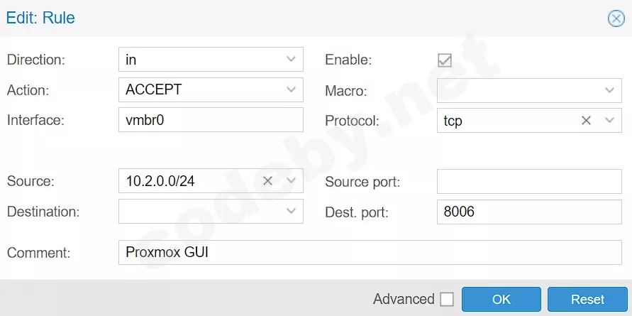

OPNsense контролирует маршрутизацию между сегментами. Но Proxmox имеет собственный встроенный firewall на уровне гипервизора - независимый второй рубеж. Включается на трёх уровнях: Datacenter, Node, VM.
На уровне Datacenter → Firewall → Options: включите firewall, установите Input Policy в DROP, Output Policy в ACCEPT. Весь входящий трафик к хосту запрещён, кроме явно разрешённого.
Необходимые правила на уровне Datacenter:
ДействиеПротоколИсточникПортНазначение
ACCEPTTCP192.168.1.0/248006Веб-интерфейс Proxmox
ACCEPTTCP192.168.1.0/2422SSH-доступ
DROPВсёЛюбойЛюбойПо умолчанию
На уровне VM firewall включается для каждого сетевого интерфейса отдельно. Для VM в TARGET добавьте правило DROP для исходящего трафика на 192.168.1.0/24 - двойная защита поверх OPNsense. Паранойя? Может быть. Но когда в TARGET крутится Metasploitable с 30 открытыми портами, лучше перебдеть.
Proxmox firewall работает на уровне iptables/nftables хоста, но управляется через конфиги в /etc/pve/firewall/. Не редактируйте iptables напрямую - Proxmox перезапишет правила при обновлении или перезапуске pve-firewall.

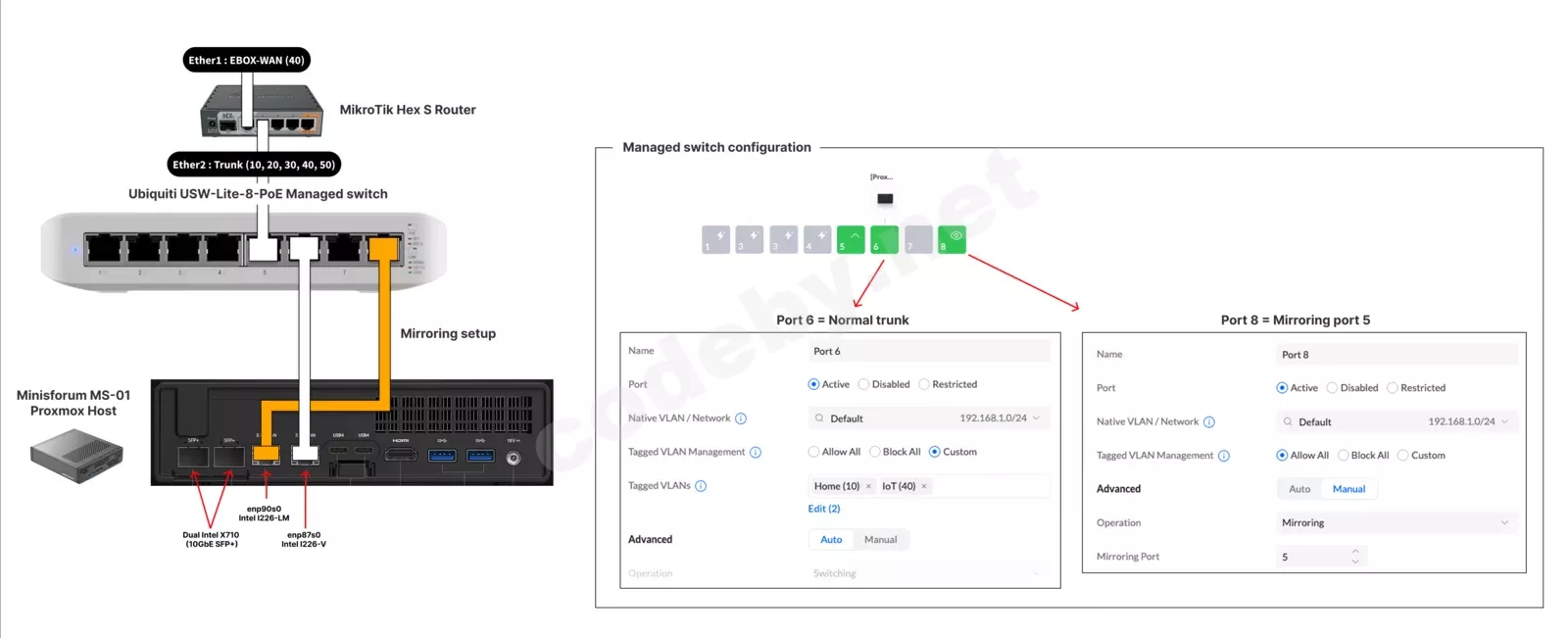

Через 5–10 минут после добавления устройства Observium начинает отображать все сетевые интерфейсы хоста в разделе Ports - включая vmbr0, vmbr1, vmbr2 и физический eno1.
Трафик на vmbr0/eno1 - здесь допустим только управляющий трафик: SSH, HTTPS на порт 8006, SNMP-поллинг. Если при запуске nmap из Kali график трафика на vmbr0 совпадает по времени с всплеском на vmbr1 - изоляция нарушена. Именно так я поймал свою утечку: два графика синхронно пошли вверх.
Соотношение трафика на vmbr1 и vmbr2 - при активном сканировании трафик на обоих бриджах растёт (ATTACK отправляет, TARGET отвечает). На vmbr0 при этом трафик должен оставаться стабильным.
ARP-таблица на хосте - выполните arp -n на Proxmox-хосте. Если в таблице появились MAC-адреса VM из TARGET-сегмента с IP из подсети 192.168.1.0/24 - какой-то интерфейс попал не в тот бридж.
Настройте визуальный порог в Observium: если пропускная способность vmbr0 превышает 10 Мбит/с при работающей лабе - триггер для ручной проверки. В штатном режиме управляющий трафик редко превышает 1–2 Мбит/с.
