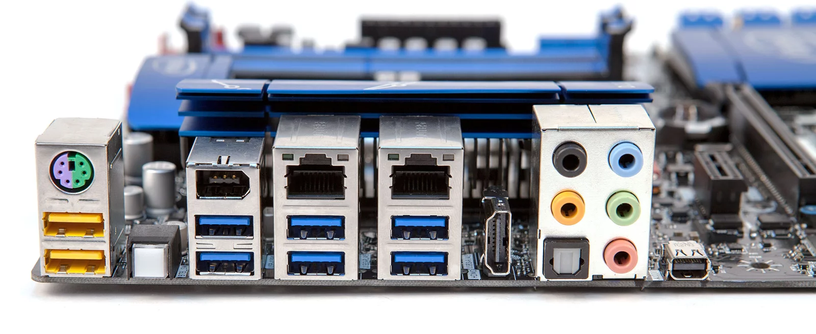

Мы потратили десятилетия, выстраивая цифровые крепости. Двухфакторная аутентификация, антивирусы с эвристическим анализом, файерволы, кричащие о подозрительном трафике.
Всё это великолепие рассыпается в пыль в тот самый момент, когда ты вставляешь в порт USB найденную в коридоре флешку или даёшь коллеге зарядить телефон от своего ноутбука. Потому что мы проиграли войну на самом фундаментальном уровне - на уровне доверия к железу.
Пока мы боремся с троянами в PDF, настоящая угроза пришла не из интернета, а из физического мира. Она сидит в недрах протоколов, которые считались незыблемыми, и в железке, которая выглядит как безобидная флешка или кабель для зарядки.
Проблема не в вирусах на флешке. Проблема - в самой флешке. В её контроллере, который можно перепрошить так, что для операционной системы это будет уже не накопитель, а сетевая карта или клавиатура. Клавиатура, которая за две секунды откроет тебе терминал и скачает бэкдор, пока ты потянулся за кофе.
Угроза не в сложном эксплойте нулевого дня. Угроза - в простой физической доступности порта. Порт Thunderbolt - это не просто разъём для монитора. Это прямая дорога к оперативной памяти твоего компьютера. Устройство, подключённое к нему, может прочитать всё, что там есть - пароли, ключи шифрования, открытые документы - минуя все защитные механизмы ОС. И для этого не нужно разблокировать компьютер. Достаточно пяти секунд физического доступа.
Мы создали удобный мир по принципу «подключи и работай» (Plug and Play). Но забыли добавить вторую часть - «подключи и молись» (Plug and Pray). Драйверы, которые автоматически ставит Windows, чтобы твоя китайская мышка заработала, - это часто код, работающий с максимальными привилегиями. Одна уязвимость в таком драйвере - и система, которой ты доверяешь, становится марионеткой в руках того, кто подключил мышь.
Эта статья - не про то, как ставить ещё один антивирус. Это про то, как пересмотреть саму парадигму доверия к периферии. Мы разберём, как атакуют через интерфейсы, которые всегда считались безопасными лишь потому, что они физические:
  • USB, который может притворяться чем угодно.
  • Thunderbolt, превращающий твой порт в лазейку для прямого доступа к памяти.
  • Драйверы, которые являются законными троянами в ядре твоей системы.
Если радиовзлом, как в прошлой статье - это атака на периметр эфира, то атака через периферию - это диверсия внутри крепости, совершённая тем, кому ты сам открыл ворота. Пора узнать, как работают эти диверсанты, и как превратить твои порты из угрозы в контролируемый рубеж обороны.

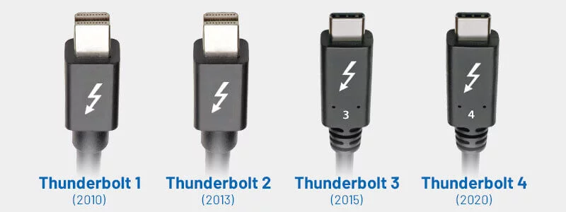

Thunderbolt и DMA: Когда порт - это открытая дверь в оперативную память​
Если USB-атаки - это обман системы под видом доверенного устройства, то мир Thunderbolt и прямого доступа к памяти (DMA) - это нечто более радикальное. Здесь нет обмана. Здесь есть прямое, санкционированное архитектурой вторжение. Атака через DMA - это не взлом замка. Это ситуация, когда злоумышленнику выдали мастер-ключ от сейфа, пока вы охраняли входную дверь.
Физическая основа: Что такое DMA и зачем он нужен?​
Чтобы понять угрозу, нужно понять мощь технологии. Direct Memory Access (DMA) - это механизм, позволяющий периферийным устройствам читать и писать данные в оперативную память компьютера напрямую, без участия центрального процессора (CPU).
Представьте, что процессор - это главный инженер на стройплощадке (системе). Без DMA, чтобы переместить кирпич (пакет данных) из грузовика (сетевой карты) на пятый этаж (определённый адрес в памяти), инженеру нужно лично подойти к грузовику, взять кирпич, отнести его и положить. Это отнимает у него время.
С DMA у грузовика появляется свой пропуск и право самостоятельно класть кипичи прямо на нужный этаж, лишь отчитываясь инженеру о завершении работы. Это колоссальный прирост производительности для таких задач, как работа с графикой (видеокарты), высокоскоростные накопители (NVMe SSD) и, что важно для нас, - высокоскоростные внешние интерфейсы, такие как Thunderbolt, FireWire и ExpressCard.
Проблема в том, что этот «пропуск» даёт доступ ко всей стройплощадке. Не только к тем кирпичам, которые предназначены для этого грузовика, а ко всем. Всегда.
Уязвимость по дизайну: Почему PCIe и Thunderbolt - это риск​
Thunderbolt, по своей сути, - это внешний порт PCI Express. PCIe - это высокоскоростная шина, которая соединяет внутри вашего компьютера процессор, память, видеокарты, SSD. Подключив устройство к порту Thunderbolt, вы, по электрической схеме, вставляете его прямо в материнскую плату, как если бы вы вскрыли корпус и воткнули плату расширения в свободный слот.
И это устройство, согласно спецификации, запрашивает и получает право на DMA. Оно может читать и писать в физическую память. Операционная система об этом знает и полагается на драйвер устройства, чтобы тот вёл себя прилично и обращался только к разрешённым областям памяти.
Но что, если устройство не собирается вести себя прилично? Что, если его единственная цель - прочитать всё, что можно?

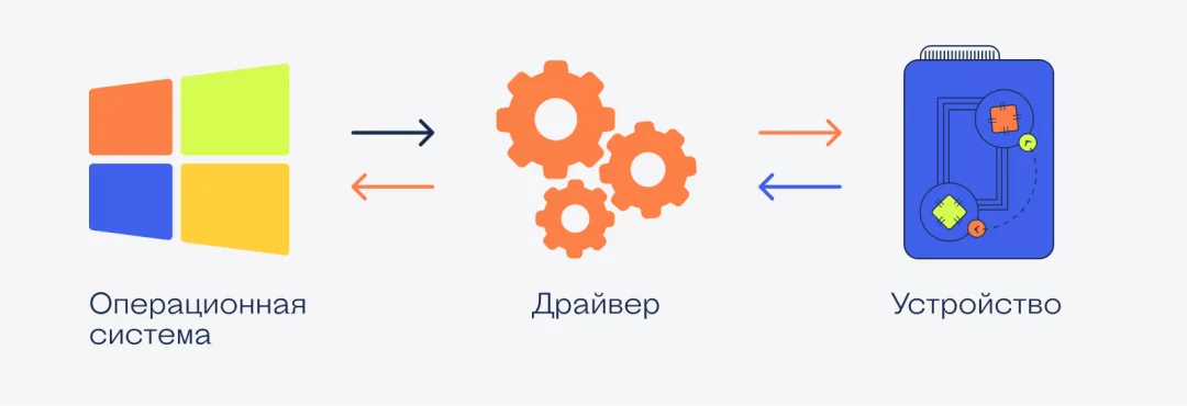

Драйверы: Легальные трояны в сердце системы​
Если атаки через USB и Thunderbolt - это проникновение через периметр, то компрометация драйвера - это захват командного пункта изнутри. Это момент, когда злоумышленник получает не просто доступ, а абсолютную власть над системой. Потому что драйвер - это не просто программа. Это программа, которой операционная система, не моргнув глазом, вручает ключи от царства.
Кольцо ноль: почему драйвер - это король​
Забудь про пользовательские приложения. Они работают в «песочницах», в кольце защиты 3 (Ring 3). Их возможности ограничены. Драйвер же работает в кольце 0 (Ring 0) - на уровне ядра операционной системы. Это святая святых.
Что может код, работающий в режиме ядра? Всё.
  • Отключить любой антивирус, фаервол или систему мониторинга, просто стерев их из памяти.
  • Читать и писать напрямую в любую область оперативной памяти, в том числе принадлежащую другим процессам (пароли, ключи).
  • Скрыть своё присутствие, подменив системные вызовы.
  • Получить непрерывный доступ к оборудованию, минуя все проверки безопасности ОС.
Драйвер - это доверенный посол от производителя железа. Когда ты подключаешь новую мышь, и Windows автоматически ставит для неё драйвер, система говорит: «Производитель Logitech (или какой-нибудь DefCorp) - хороший парень. Его код может делать что угодно». И этот код запускается с максимальными привилегиями.
