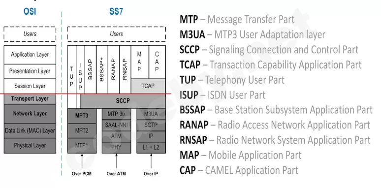

SS7 (Signaling System No. 7) - набор протоколов телефонной сигнализации, стандартизированный в 1970-х. Он управляет установкой вызовов, маршрутизацией SMS, роумингом и биллингом в сетях GSM, UMTS и даже LTE (через interworking-функции). Ключевые компоненты сигнальной сети:
  • SSP (Service Switching Point) - коммутаторы, инициирующие и завершающие вызовы. Сюда относятся MSC (Mobile Switching Center).
  • STP (Signal Transfer Point) - маршрутизаторы сигнальных сообщений между узлами SS7.
  • SCP (Service Control Point) - базы данных для обработки сервисных запросов.
  • HLR (Home Location Register) - мастер-база абонентов: IMSI, профиль услуг, адрес текущего MSC/VLR.
  • VLR (Visitor Location Register) - временная база для роуминговых абонентов.

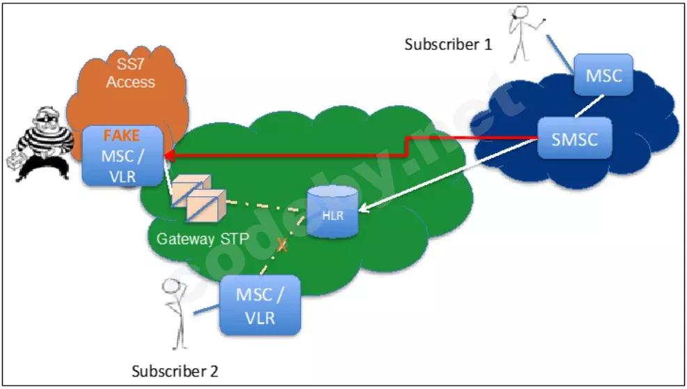

Шаг 1: Разведка. Атакующий шлёт SendRoutingInfoForSM (SRI4SM) с MSISDN жертвы (номер телефона) на HLR домашнего оператора. Запрос выглядит легитимно - именно так SMSC оператора-отправителя узнаёт, куда доставить SMS. HLR возвращает IMSI (уникальный идентификатор SIM-карты), адрес обслуживающего MSC и адрес VLR.

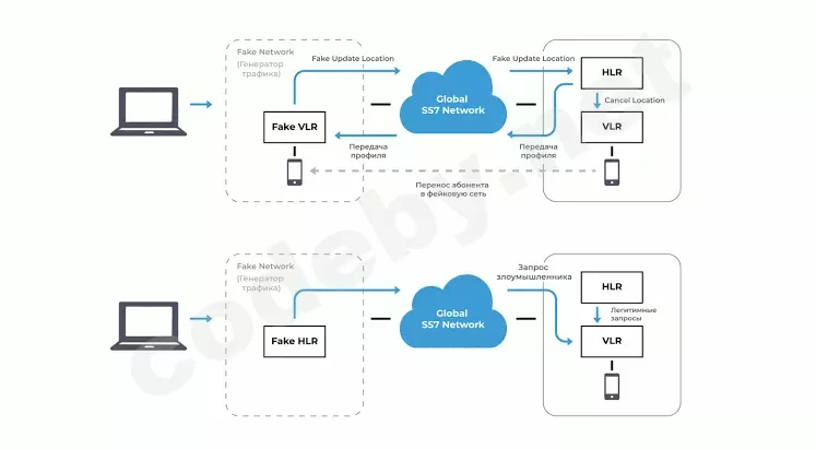

Шаг 2: Подмена маршрутизации. Получив IMSI и адрес MSC, атакующий шлёт UpdateLocation - сообщает HLR, что абонент зарегистрировался на новом MSC/VLR (контролируемом атакующим). HLR обновляет запись, и все входящие SMS начинают маршрутизироваться на поддельный узел. Параллельно может уйти InsertSubscriberData (ISD) в VLR жертвы для подмены адреса биллинговой системы - это открывает перехват и голосовых вызовов.
Шаг 3: Перехват. Банк или сервис отправляет SMS с OTP-кодом. Сообщение уходит на поддельный MSC атакующего. Жертва SMS не получает или получает с задержкой (если атакующий настроил проксирование обратно на реальный MSC - чтобы не спалиться). Атакующий вводит перехваченный код и получает доступ к аккаунту.

Для трекинга используются ProvideSubscriberInfo (PSI) и AnyTimeInterrogation (ATI). PSI возвращает Cell ID базовой станции, к которой подключен абонент. ATI даёт обновления в реальном времени. Точность - от нескольких сотен метров в городе до нескольких километров за городом.
