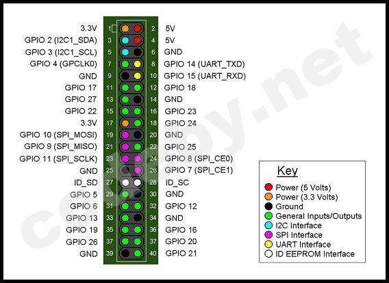

Чтобы заставить RPi работать как fm-передатчик нам потребуется кусок провода 20 см (при антенне такой длины радиус действия составляет примерно 100 метров). Еще желательно иметь один проводок Мама-Мама, куда удобно подключать эту антенну.
Присоединим провод к GPIO4 на плате (7 пин на гребенке P1)
