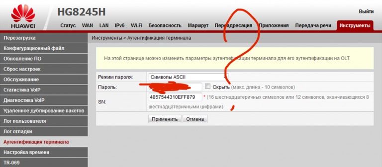

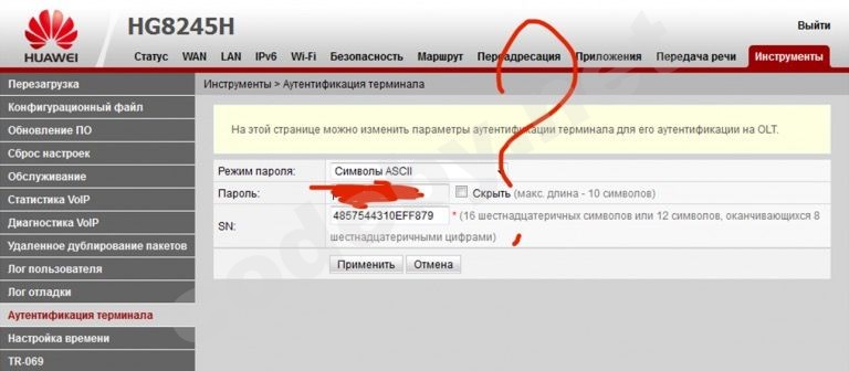

Да я б уже 20 раз его сбросил. Вот это что за параметр?
Что это за пароль? На сколько я понял, без этого пароля беда будет.Ещё раз хочу подчеркнуть тот факт, что я понятия не имею как настраивается подключение к интернет по оптике. Я несколько раз протягивал оптику. Потом мне ее разваривали, я оптический патчкорд втыкал с обоих концов в свич в sfp и сеть поднималась. Это все мои знания об оптике. Будь у меня подключение по кабелю- за 3 минуты сделал бы. А тут меня напугали, мол : сбросишь-не настроишь. Вот я и ищу совета (ответа, привета)

billy_605
Да я б уже 20 раз его сбросил. Вот это что за параметр? Посмотреть вложение 43352
по-моему у тебя пароль с аски символоми

Да это картинка из интернета. Просто приложил. Сюда я не могу добраться. Переживаю, что после сброса и этот параметр сбросится. И насколько я понимаю, без него не то что к интернету, к их сети не подключишься. Если я ошибаюсь, пожалуйста поправьте меня

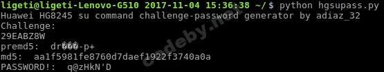

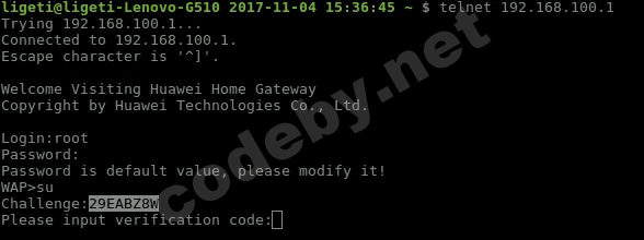

Вот инструкция к HG8245Q, но я думаю стоит её попробовать, ниже расписал шаги ( )
Нам нужно подключится через телнет к роутера с данными root:admin, а дальше выполнить команду:
su
После ввода этой команды роутер попросит пароль, пароль каким-то образом генерируется.
На просторах интернета нашел скрипт, в который запихиваешь кодовую строку, что дал тебе роутер, а скрипт выдает тебе пароль
Далее вводишь этот пароль, получаешь доступ рута и вводишь команду
shell
И по идее, всё, ты теперь работаешь не в оболочке и можешь выполнить выше написанные команды
su
А в чем разница собственно? У тебя каналообразующее оборудование последней мили, какая разница на чем поднят канал, тебе же не придётся настраивать параметры приёмника и передатчика вручную, просто воткни в него оптику и он засветиться. Линк подымиться. Для авторизации в биллинге у тебя есть логин от pppoe и пароль. Больше ничего не надо. Сбрось раутер и настрой заново
Вы в этом точно уверены? В том что пароль сбросится, а устройства по краям оптики подружатся между собой после такой процедуры?

На 99.9 %, что да.
Как я понимаю у тебя провайдер тянет PON сеть, типо "оптика". Оборудование последней мили, ONT терминалы (роутеры) , не самостоятельные устройства, конфигурируются централизовано через центр управления сетью AMS. Сбросив конфиг роутера и подключив его к оптике обратно, 99. 99% что тот подхватит конфиг AMS, с удовольствием его схавает и не даст доступ к веб морде в очередной раз
