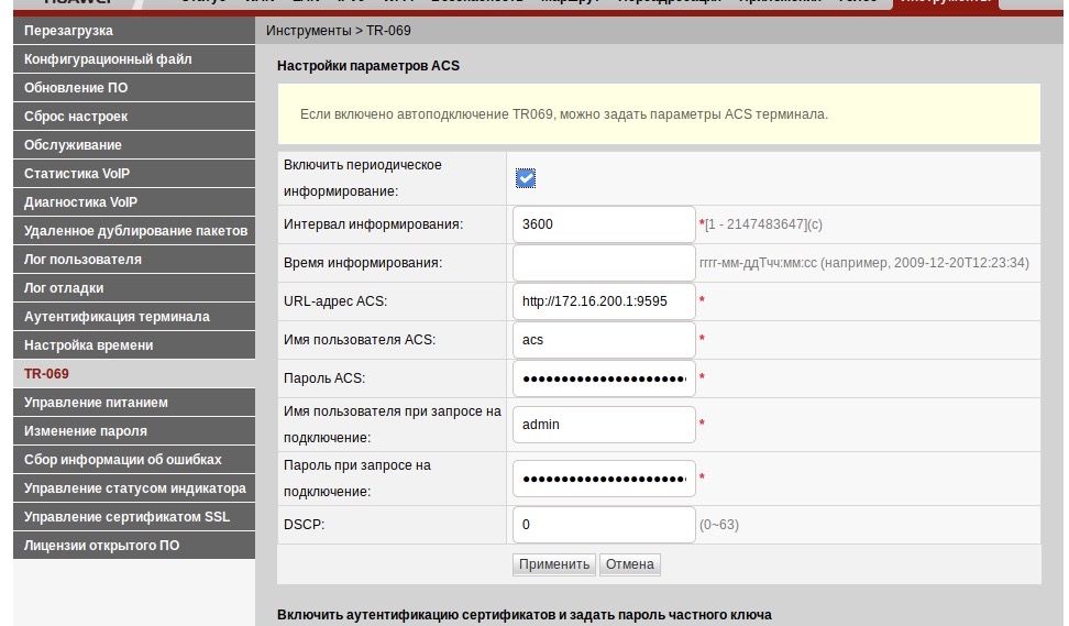

Здравствуйте, граждане специалисты. Помогите плиз! Провели мне оптику в дом, поставили сей роутер, но доступа к нему не дают. Даже пароль на беспроводной интерфейс поменять не могу. Через веб косоль пролезть стандартными и нестандартными связками логин:пароль не смог. Перечитал кучу форумов, так ничего и не нашел. Зато через телнет подходит связка root:admin. Но он какой-то урезанный. Почти все комманды не поддерживаются. Посоветуйте что-нибудь пожалуйста. Может кто сталкивался...

В общем дела такие. Я в отчаянии. Ситуация в следующем. Отключаем от роутера оптику. Сбрасываем роутер. Заходим telecomadmin:admintelecom. Подключаем оптику. Роутер получает свою конфигурацию от провайдера. Пока не прервалась сессия, можно делать что хочешь.
Что я и сделал. Качаем файл конфигурации hw_ctree.xml, открываем. Видим много настроеных параметров. Видим пользователей и хэши паролей. Определил имя суперпользователя, под которым подключается провайдер и его шайка. Путем некоторых экспериментов с паролями, которые явно есть в базах хэшей определил, что закриптован он сначала в MD5, а после в SHA256. Расшифровать не удалось. Но дело не в этом всегда можно закриптовать этим путем любую парольную фразу, вставить вместо той в hw_ctree, загрузить в роутер и огонь. Проходит час-два и все приходит к провайдерским настройкам. Нууууууу..... Почти всё. Но данные авторизации летят в тар-тарары. Чтоб зайти снова, нужно повторить алгоритм сброса и заливки уже сконфигурированного мной файла hw_ctree, который как я понимаю принудительно заливается через определенное время (а скорее всего просто изменяется, потому что не все параметры сбрасываются). Вариант такой: роутер отлично работает на измененной мной конфигурации. Интернет есть. Насколько я понял: в принципе обновления ему не нужны. Целый вечер воюю с автоконфигурированием. Имеются настройки ACS.
Пытался изучить, информации очень много. Пришла в голову лишь одна идея. Испотрить все к хренам. Испортил логины и пароли,адреса, порты. Все что можно было отключил. Пробую... Перезагрузка...Авторизация.... СКОТИНА!!!! Не пускает. Имя wifi- как мне его поставили. Такс. Значит инициатором обновлений является не роутер. И все что я напортил не препятствует этому. Как я не воевал, как не пробрасывал порт 9595 куда только можно, в hw_ctree.xml всем запросам которые находил менял адресатов. Провел много тестов, а он все равно, гад возвращается к истокам. В общем пока отчаяние, уныние, раздумья и пробы, гугление, тесты, эксперименты.
А вообще.... Предположим, что мой сосед-хакер. Эти сволочи поставили мне 8-ми значный пароль, состоящий исключительно из цифр... Поехали airmon, хэндшейк, 5 минут брута, аутентификация, телнет, root:admin, factory reset, wifi пароль по умолчанию, telecomadmin и понеслась. За час-два что у него есть можно и сеть в рот раздолбать и фишинг и MITM- да все что угодно. Так что уязвимость довольно серьезная. Ладно. Заболтался. Буду дальше изучать, как работает этот GPON. Я должен отстоять этот hw_ctree. Права доступа как-то закрыть к нему или... не знаю. Очень жду ваших советов. Как всегда заранее огромное спасибо!!!
Кажись сдвинулось. Перезагрузил, подождал. Пока все ништяк
Пока всё ок. Ничего не сбрасывается. Завтра посмотрим

Ну что.... Победил. Долго размышлял что делать, в итоге убил нах подключение по протоколу TR-069. Теперь управление в мою сторону закрыто. Огонь! Ночь простояло-все работает. 1000 раз перезагружал-конфиг не тянет. Теперь распознал аргумент passwordLevel в hw_ctree. Если он равен 0 -пароль не шифруется, если 1 - md5, если 2 - md5 + sha256.

А можно подробнее что вы сделали, а то сложно отследить все действия автора пока он бился с PON до победы. Достаточно грохнуть подключение по протоколу TR-069 и всё, или еще что-то с файлами делать надо? У вас тоже ПОСТ-ЛТД провайдер? Не забанили ли они вас после такого? Просто сегодня я захотел перевести их ONT в режим бриджа, выключить на нём радио и поставить свою Mesh. Позвонил в их ТП, думая "Ну чо там делать-то, пара минут", но они сказали "Нет, мы не можем". Я удивился "Так там пару кликов же сделать", они: "Нет, у нас не так. Переводим вас в клиентский". И вот, оказывается у них это ПЛАТНАЯ услуга! И стоит это 3000 рублей! Я таких евреев среди провайдеров еще не видел (сам в телекоме с 2006 года), чтобы додумались стрясти с клиента деньги за изменение режима работы роутера! Девочка из клиентского: "Раньше эта УСЛУГА вообще была недоступна для физиков, только для юрлиц (так что радуйтесь и платите!)".
ну шо шо
отключил оптику
сбросил до заводских
вломился в telecomadmin
поменял в файлике hw_tree пароли/логины и всё шо не лень было трогать связанное с юзерами, потом есесна скормив его роутеру
анигилировал wan с именем TR69
и финальный ребут
