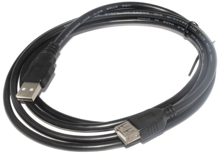

Проблема вот в чём. Стоит виртуалка Virtual Box а на ней Kali Linux. Есть WiFi адаптер tp-link 727 работает в кали без установки каких либо драйверов - при его подключение находит сети и нормально подключается. Но так как радиус поиска у него маловат, я решил подключить его через USB удлинитель - шнур мама-папа. Но при подключение модема через устройства USB выдаёт ошибку - в чём может быть дело?

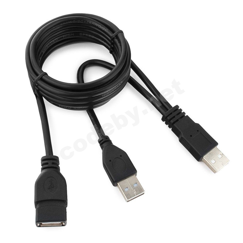

у разных адаптеров разный ток потребления. а у usb нагрузка ограниченна. а у длинного шнура большие потери, это элементарная физика, и нагрузки одного usb может не хватить для мощного адаптера. поэтому применяют шнуры с дополнительным питанием.
Спасибо, буду знать. Но уже всё решилось при помощи почти такого же кабеля.

если шнур целый, то потери питания в шнуре. нужно дополнительное питание. что то типа такого

ещё есть вариант снизить потери в кабеле, это применить более толстый шнур. чем толще провод, тем меньше потери.
