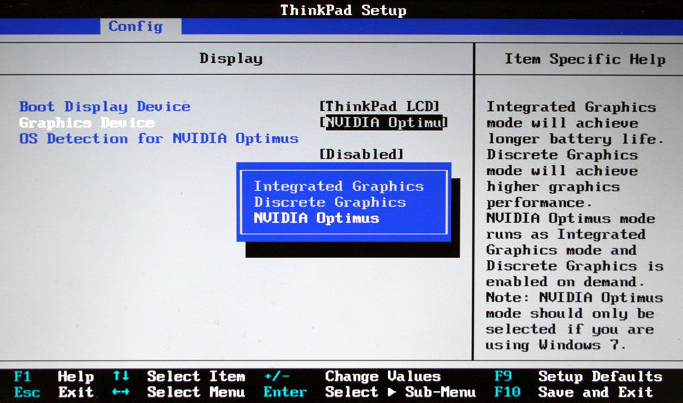

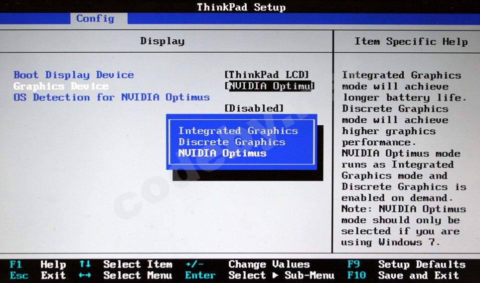

А самом BIOS смотрели параметры Graphic Mode и Graphic device ? Если не ошибаюсь в ноутбуках MSI есть технология оптимус в параметрах Graphic Device она переключается.
Реакции: Vertigo и Luda_
Как не странно,но bios в этом ноутбуке старючий(относительно новых версий bios'а)
И никакого graphic mode и graphic device там нет(((
---- Добавлено позже ----
А самом BIOS смотрели параметры Graphic Mode и Graphic device ? Если не ошибаюсь в ноутбуках MSI есть технология оптимус в параметрах Graphic Device она переключается.Посмотреть вложение 15951
Я не настолько "мамкин хацкер",чтобы этого не проверить...)
