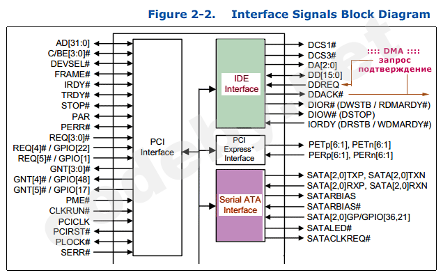

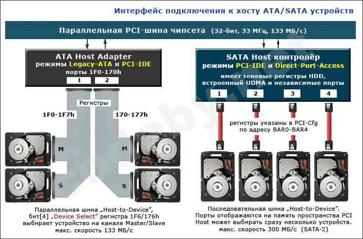

Посмотрим на рисунок ниже..
Здесь, для согласования шин ATA/SATA с транспортной жилой чипсета применяются мосты, которые играют роль интерфейсных контролёров HDD. В случае с устаревшим АТА это даже не контролёр, а простой адаптер шины. Как-правило, встроен он в мат.плату, хотя может быть и более совершенным в виде внешней платы PCI для организации RAID-массивов.
АТА хост-адаптер имеет два внешних порта, которые числятся в системном пространстве под номерами 1F0h и 170h. Эти порты открывают доступ к 8-ми регистрам встроенного в диск контролёра.
В отличии от АТА, хост-адаптер SATA называют уже контролёром, поскольку помимо обычного моста в него заложены и функции реального контролёра диска. Встроенный для каждого из портов отдельный UDMA, возможность захватывать PCI-шину в своё распоряжение (Bus-Mastering), а так-же отображаемые в нём физические регистры HDD, присваивают ему более высокий приоритет, по сравнению с базовым АТА-адаптером. Рисунок ниже демонстрирует сказанное:
Устройства АТА/IDE соединяются с хостом посредством 80-жильного кабеля. На каждом порту могут висеть 2-устройства Master/Slave. Не смотря, что девайсов на канале два, в каждый момент времени только одно из них может использовать шину. Причиной тому способ адресации устройств, для чего выделяется всего 1-бит под названием "Device Select" (спрятан в регистре 1F6h для первого канала, и 176h для второго). Поскольку это бит, он может принимать только два значения – нуль адресует мастера, а единица перенаправляет запросы в Slave. Фактически, параллельно могут работать только два устройства на разных каналах АТА. Здесь радует то, что при работе с диском в Win, нам не нужно адресовать устройства явно, т.к. мы будем обращаться к диску по его дескриптору Handle – об остальном позаботиться уже системный драйвер.
В зависимости от типа HDD, чипсет может сконфигурировать АТА хост-адаптер на работу в одном из двух режимов – оставшийся в наследство "Legacy-ATA", и типичный для современной архитектуры режим "PCI-IDE". В первом случае, обмен HDD с ОЗУ происходит только под управлением процессора и называется он PIO – Programmable I/O. Процессору приходится ждать окончания операций и в это время он не может заниматься чем-то другим. Здесь для чтения/записи секторов применяются инструкции ассемблера IN/OUT, а так-же их мод с префиксом REP. Этот режим необходим для сервисных работ с диском (макс.скорость 14 Мб/с), и абсолютно не пригоден для обмена большими массивами данных.

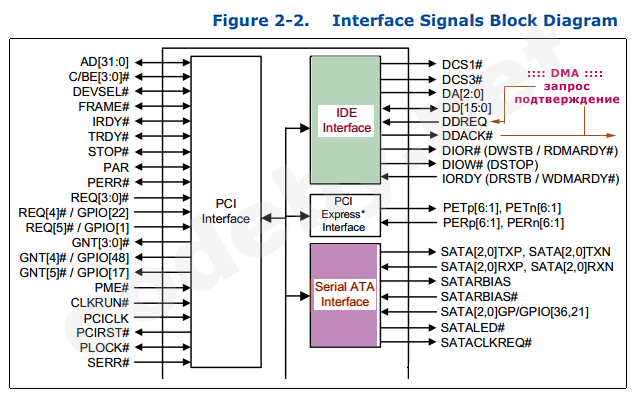

Поэтому ввели и второй режим работы АТА хост-адаптера - это "PCI-IDE". В нём задействуется DMA-контролёр (Direct Memory Access, прямой доступ к памяти), и вообще полностью меняется программный облик адаптера. Чипсет не может менять режимы интерфейса динамически – биос запрашивает его поддержку у диска при включении машины. В это время, процедура POST отправляет контролёру HDD запрос IDENTIFY_DEVICE, на что диск возвращает свой паспорт размером 512-байт (один сектор). Анализируя поля паспорта, биос определяет версию DMA конкретного диска и по ней выставляет режим.
После того-как всё настроено, прямой обмен с памятью в режиме DMA происходит только по инициативе самого контролёра HDD. Для этого предусмотрены спец.линии в шлейфе, по которым передаются не менее специальные сигналы DREQ и DACK# (решётка обозначает низкий активный уровень нуль). Когда диск планирует обмен по DMA, он посылает хосту запрос DREQ (DMA-Request), на что хост отвечает (или нет) сигналом подтверждения DACK# (Acknowledgment). После этого, процессор не вмешивается уже в диалог диска с памятью, и может заниматься другими делами. Сигналы, которые выставляет хост на шину, представлены рисунком ниже:
С хост-контролёром SATA дела обстоят чуть иначе. В нём уже вырезали режим Legacy-ATA, и для совместимости оставили только PCI-IDE и то, чтобы на программном уровне эмулировать пару устройств Master/Slave. Зато добавлен новый режим DPA – Direct-Port-Access (прямой доступ к портам). В купе с архитектурным решением в виде контролёра AHCI (Advanced Host Controller Interface) он полностью отказывается от модели M/S, когда все четыре SATA-порта абсолютно независимы, и обмен по ним может осуществляться параллельно во времени.
Для быстрого доступа, регистры SATA отображаются в память, а их базовые адреса можно прочитать из кфг.пространства PCI, по смещениям BAR0-BAR4. В связи с тем, что эти регионы памяти недоступны из прикладного уровня Win, мы будем программировать SATA только в унаследованном режиме PCI-IDE.

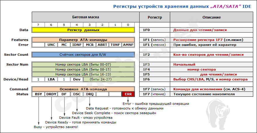

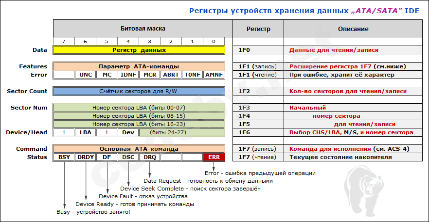

Регистры контролёра HDD
В независимости от типа интерфейса ATA или SATA, их контролёры имеют базовый набор физических регистров, которые одинаковы для всех. Отличается только доступ к ним – через системные порты 1F0-1F7h, или-же память MMIO (Memory-Mapped-I/O). Базовый набор включает в себя восемь 1-байтных регистров, список и назначение которых представлен в таблице ниже:
Рассмотрим одну транзакацию (цикл обмена) на шине ATA..
• Чтобы произвести какую-нибудь операцию с сектором диска, сначала в командном регистре 1F7h мы должны указать код этой операции. Ознакомиться со-списком всех кодов можно в спецификации ATA-Command-Set (см.линк в начале статьи). Команда может иметь параметр, тогда заносим его в регистр-свойств 1F1h.
• Если операция подразумевает чтение/запись секторов, то в регистре-счётчика 1F2h нужно указать кол-во секторов для R/W (макс.256-штук за раз), а в четырёх регистрах 1F3-1F6h определяем стартовый номер сектора в формате LBA (Logical-Block-Address). В реальном режиме, началом операции является момент записи команды в регистр 1F7h, а в защищённом – команду выполняет функция DeviceIoControl(), так-что все регистры можно заполнять заранее.
• Мин.порцией обмена с диском является 512-байтный сектор, но регистр-данных 1F0h имеет размер всего 1-байт. Поэтому контролёр HDD в цикле будет обновлять регистр 1F0h всё новыми и новыми байтами, не затрагивая при этом остальных регистров. Цикл будет продолжаться до тех пор, пока контролёр не считает весь сектор с диска. По окончании операции, чтением регистра 1F7h можно проверить её статус, и если бит [0] в нём будет взведён, значит произошла ошибка, а какая именно – хранит регистр 1F1h.
• Биты [7,5] старшей тетрады регистра 1F6h зарезервированы и должны быть установлены в единицу. Бит [6] меняет трехмерную адресацию секторов CHS на последовательную LBA, а под выбор устройства на канале Master/Slave отводится бит [4] "Device Select".

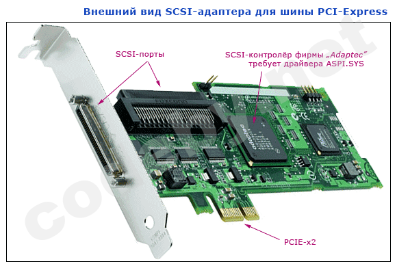

Как-правило, на десктопных платах бесполезно искать контролёры SCSI – их там попросту нет (в отличии от серверных). Однако любой чипсет эмулирует этот интерфейс на случай, если пользователь решит установить внешний SCSI-адаптер в слот PCI. На рынке можно встретить всякие их разновидности, например как на рисунке ниже:

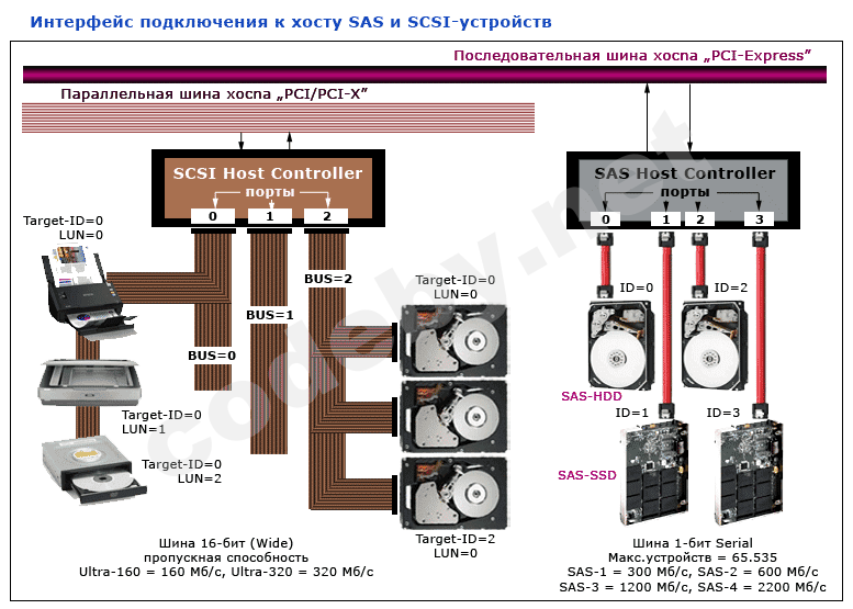

SCSI имеет множество преимуществ перед интерфейсами ATA/SATA – рассмотрим их бегло..
Во-первых, для адресации устройств на шине выделяется 4-бита, а значит всего девайсов на одной 16-битной шине может быть 16 (Wide-SCSI), в то время как АТА поддерживает только Master/Slave.
Каждое устройство должно иметь свой уникальный идентификатор Target-ID. В случае с параллельным SCSI, идентификатор задаётся перемычками в зад, а в случае с последовательным SAS – его назначает хост автоматически. Когда несколько устройств одновременно запрашивают шину, арбитраж выигрывает тот, у которого наивысший ID (самый приоритетный #15 хост забирает себе).
Спецификацией SCSI предусматривается параллельная передача данных по 8, 16 или 32 линиям данных. Шина является магистральной, хотя устройства подключаются к ней по принципу "последовательной цепочки". Устройства SCSI могут иметь два разъёма – один входной, а другой выходной. Все устройства на одной шине объединяются в цепочку, один конец которой подключается к контролёру интерфейса. Устройства на шине работают независимо и могут обмениваться данными как с хостом, так и друг-с-другом.
Термины Target и LUN (Logical-Unit-Address) используются для 4-уровневой адресации устройств на одной шине: (1)номер SCSI-адаптера, (2)номер шины, (3)идентификатор девайса Target-ID, и его логический номер LUN в цепочке. С номером адаптера и шины всё ясно, а дальше.. На одной шине, устройство с данным ID может быть только одно – это и есть Target или "целевое устройство". Любое SCSI-Device относится к IDE и содержит в себе контролёр, который может обслуживать до 8-ми дополнительных устройств – вот они-то и нумеруются с помощью LUN.
Вся эта котовасия с лунами и таргет на практике нам не нужна, поскольку мы будем открывать устройства по их именам функцией CreateFile() и дальше уже обращаться к нему по дескриптору. Однако знать теорию нужно хотя-бы для того, чтобы понимать, зачем предусмотрено то-или-иное поле в структурах.

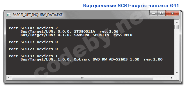

Что касается программной поддержки, то здесь так-же используется функция DeviceIoControl(), только IOCTL-коды у этого интерфейса свои. Один из таких кодов SCSI_GET_INQUIRY_DATA я использовал в своей программе, чтобы просканировать чипсет на наличие в нём эмулируемых SCSI-портов. При том-что у меня нет физического адаптера, прога обнаружила целых 4-шины, на которых висят 2 моих винта и один DVD-ROM. Исходник мы обсудим в следующей части статьи. а здесь я прикреплю уже готовый к исполнению файл, чтобы вы могли ознакомиться с портами на своей машине:
Данный IOCTL-код возвращает структуру SCSI_INQUIRY_DATA (см.хидер ntddscsi.h), и нам остаётся лишь вывести на консоль эти данные:
Здесь, для согласования шин ATA/SATA с транспортной жилой чипсета применяются мосты, которые играют роль интерфейсных контролёров HDD. В случае с устаревшим АТА это даже не контролёр, а простой адаптер шины. Как-правило, встроен он в боард (дискретный), хотя может быть и более совершенным в виде внешней платы PCI для организации RAID-массивов. АТА хост-адаптер имеет два внешних порта, которые числятся в системном пространстве под номерами 1F0h и 170h. Эти порты открывают доступ к 8-ми регистрам встроенного в диск контролёра.
В отличии от АТА, хост-адаптер SATA называют уже контролёром, поскольку помимо обычного моста в него заложены и функции реального контролёра диска. Встроенный для каждого из портов отдельный UDMA-контролёр, возможность захватывать PCI-шину в своё распоряжение (Bus-Mastering), а так-же отображаемые в нём физические регистры HDD, присваивают ему более высокий приоритет, по сравнению с базовым АТА-адаптером. Рисунок ниже демонстрирует сказанное:
Устройства АТА/IDE соединяются с хостом посредством 80-жильного кабеля. На каждом порту могут висеть 2-устройства Master/Slave. Не смотря, что девайсов на канале два, в каждый момент времени только одно из них может использовать шину. Причиной тому способ адресации устройств на канале, для чего выделяется всего 1-бит под названием "Device Select" (спрятан в регистре 1F6h для первого канала, и 176h для второго). Поскольку это бит, он может принимать только два значения – нуль адресует мастера, а единица перенаправляет запросы в Slave. Фактически, параллельно могут работать только два устройства на разных каналах АТА. Здесь радует то, что при работе с диском в Win, нам не нужно адресовать устройства явно, т.к. мы будем обращаться к диску по его дескриптору Handle – об остальном позаботиться уже системный драйвер.
В зависимости от типа HDD, чипсет может сконфигурировать АТА хост-адаптер на работу в одном из двух режимов – оставшийся в наследство "Legacy-ATA", и типичный для архитектуры АТХ режим "PCI-IDE". В первом случае, обмен HDD с ОЗУ происходит только под управлением процессора и называется он PIO – Programmable I/O. Процессору приходится ждать окончания операций и в это время он не может заниматься чем-то другим. Здесь для чтения/записи секторов применяются инструкции ассемблера in/out, а так-же их мод с префиксом rep. Этот режим необходим для сервисных работ с диском (макс.скорость 14 Мб/с), но абсолютно не пригоден для обмена большими массивами данных.
Поэтому предусмотрен и второй режим работы АТА хост-адаптера - "PCI-IDE". В нём задействуется DMA-контролёр (Direct Memory Access, прямой доступ к памяти), и вообще полностью меняется программный облик адаптера. Чипсет не может менять режимы интерфейса динамически – биос запрашивает его поддержку у диска при включении машины. В это время, процедура POST отправляет контролёру HDD запрос IDENTIFY_DEVICE, на что диск возвращает свой паспорт размером 512-байт (один сектор). Анализируя поля паспорта, биос определяет версию DMA конкретного диска и по ней выставляет режим.
После того-как всё настроено, прямой обмен с памятью в режиме DMA происходит только по инициативе самого контролёра HDD. Для этого предусмотрены спец.линии в шлейфе, по которым передаются не менее специальные сигналы DREQ и DACK# (решётка обозначает активный уровень нуль). Когда диск планирует обмен по DMA, он посылает хосту запрос DREQ (DMA-Request), на что хост отвечает (или нет) сигналом подтверждения DACK# (Acknowledgment). После этого, процессор не вмешивается уже в диалог диска с памятью, и может заниматься другими делами. Сигналы, которые выставляет хост на шину, представлены рисунком ниже:
С хост-контролёром SATA дела обстоят чуть иначе.. В нём уже вырезали режим Legacy-ATA, и для совместимости оставили только PCI-IDE и то, чтобы на программном уровне эмулировать пару АТА-девайсов Master/Slave. Зато добавлен новый режим DPA – Direct-Port-Access (прямой доступ к портам). В купе с архитектурным решением в виде контролёра AHCI (Advanced Host Controller Interface) он полностью отказывается от модели Master/Slave, когда все четыре SATA-порта абсолютно независимы, и обмен по ним может осуществляться параллельно во времени.
В независимости от типа интерфейса ATA или SATA, их контролёры имеют базовый набор физических регистров, которые одинаковы для всех. Отличается только доступ к ним – через системные порты 1F0-1F7h, или-же через память MMIO (Memory-Mapped-I/O). Базовый набор включает в себя восемь 1-байтных регистров, список и назначение которых представлен в таблице ниже:

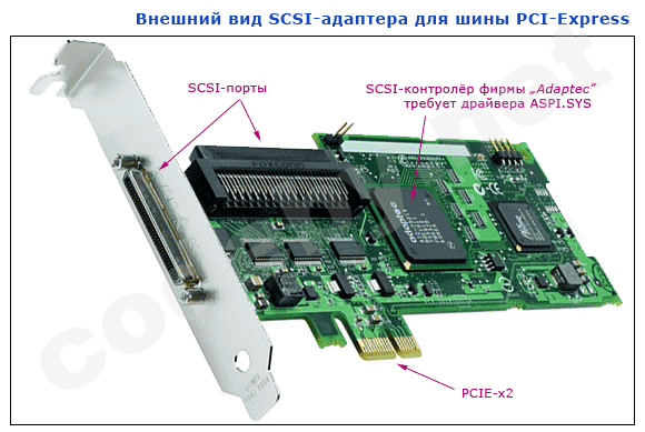

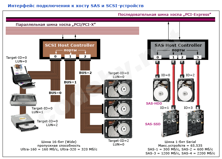

Во-первых, для адресации устройств на шине SCSI выделяется 4-бита, а значит всего девайсов на одной 16-битной шине может быть 16 (Wide-SCSI), в то время как АТА поддерживает только Master/Slave.
Каждое устройство должно иметь свой уникальный идентификатор Target-ID. В случае с параллельным SCSI, идентификатор задаётся перемычками в зад, а в случае с последовательным SAS – его назначает хост автоматически. Когда несколько устройств одновременно запрашивают шину, арбитраж выигрывает тот, у которого наивысший ID (самый приоритетный 15 хост забирает себе).
Спецификацией SCSI предусматривается параллельная передача данных по 8, 16 или 32 линиям данных. Шина является магистральной, хотя устройства подключаются к ней по принципу "последовательной цепочки". Каждое SCSI-устройство имеет два разъема – один входной, а другой выходной. Все устройства на одной шине объединяются в цепочку, один конец которой подключается к контроллёру интерфейса. Устройства на шине работают независимо и могут обмениваться данными как с хостом, так и друг-с-другом.
Термины Target и LUN (Logical-Unit-Address) используются для адресации устройства на одной шине. Итого получаем 4-уровневую адресацию устройств: (1)номер SCSI-адаптера, (2)номер шины BUS, (3)идентификатор девайса Target-ID, и логический номер в цепочке LUN. С номером адаптера и шины всё ясно, а дальше - на одной шине, устройство с данным ID может быть только одно – это и есть Target или "целевое устройство". Любое SCSI-устройство относится к IDE и содержит в себе контролёр, который может обслуживать до 8-ми дополнительных устройств – вот они-то и нумеруются с помощью LUN.
C-подобный:
struct SCSI_INQUIRY_DATA
  PathId                   db  0    ;// номер шины, на которой висит устройство
  TargetId                 db  0    ;// номер устройства на шине
  Lun                      db  0    ;// номер лог.единицы на целевом устройстве
  DeviceClaimed            db  0    ;// TRUE указывает, что устройство было запрошено "драйвером класса"
  InquiryDataLength        dd  0    ;// длина в байтах данных запроса
  NextInquiryDataOffset    dd  0    ;// смещение к данным сл.устройства
  InquiryData              rb  8    ;// буфер, содержащий данные запроса
  ProductId                rb  24   ;// имя устройства,
  ProductRevisionLevel     rb  4    ;//    ..и его ревизия.
ends
