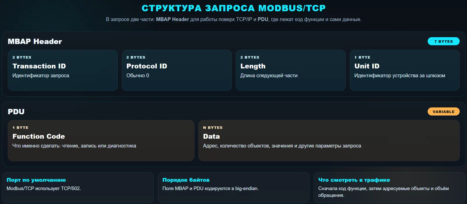

Как устроен запрос​
У Modbus/TCP короткий формат. Сначала идёт MBAP Header, потом уже полезная часть самого запроса. В MBAP Header четыре поля: Transaction ID, Protocol ID, Length и Unit ID. Дальше идёт PDU - код функции и данные, которые этой функции нужны.
Если смотреть на пакет глазами защитника, смысл начинается не с красивого слова "заголовок", а с очень приземлённых вопросов. Кто с кем говорит. Какую именно функцию вызывает клиент. К какому диапазону объектов идёт обращение. И что вернул сервер в ответ.
Transaction ID нужен, чтобы связать запрос и ответ. Поле простое, но на живом захвате полезное: по нему удобно собирать пары пакетов и не путаться в рваном трафике, когда запросов много.
Protocol ID почти всегда равен нулю и редко даёт что-то интересное сам по себе.
Length показывает длину следующей части сообщения.
Unit ID становится особенно важным рядом со шлюзами, где за одним TCP-адресом может стоять не одно конечное устройство, а несколько.
Дальше начинается то, ради чего Modbus вообще читают в захвате: код функции и данные. Код функции отвечает на вопрос "что хотят сделать". Данные отвечают на вопрос "с чем именно хотят это сделать".

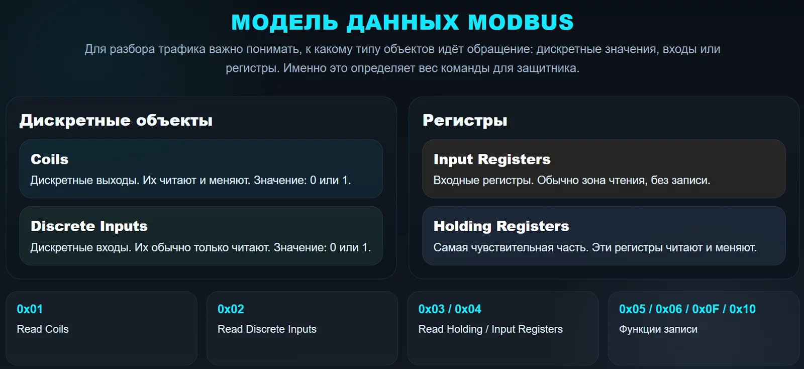

Coils, inputs и registers​
Без модели данных Modbus/TCP разбирается хуже. Читатель видит код функции, но не всегда понимает, к чему он вообще относится. А различие там принципиальное.
Coils - дискретные выходы, то есть значения 0 или 1, которыми можно управлять.
Discrete Inputs - дискретные входы, их обычно только читают.
Input Registers - входные регистры, тоже зона чтения.
Holding Registers - самый чувствительный кусок, потому что эти регистры не только читают, но и меняют.
На практике это означает простую вещь: если в трафике постоянно мелькает 0x03, надо понимать, какие именно holding registers опрашиваются и почему. В одном участке это обычные рабочие параметры, в другом - технологические уставки, а в третьем - служебные значения, к которым вообще редко ходят. Сам по себе код функции ещё не даёт всей картины. Адрес объекта и диапазон адресов часто значат не меньше.

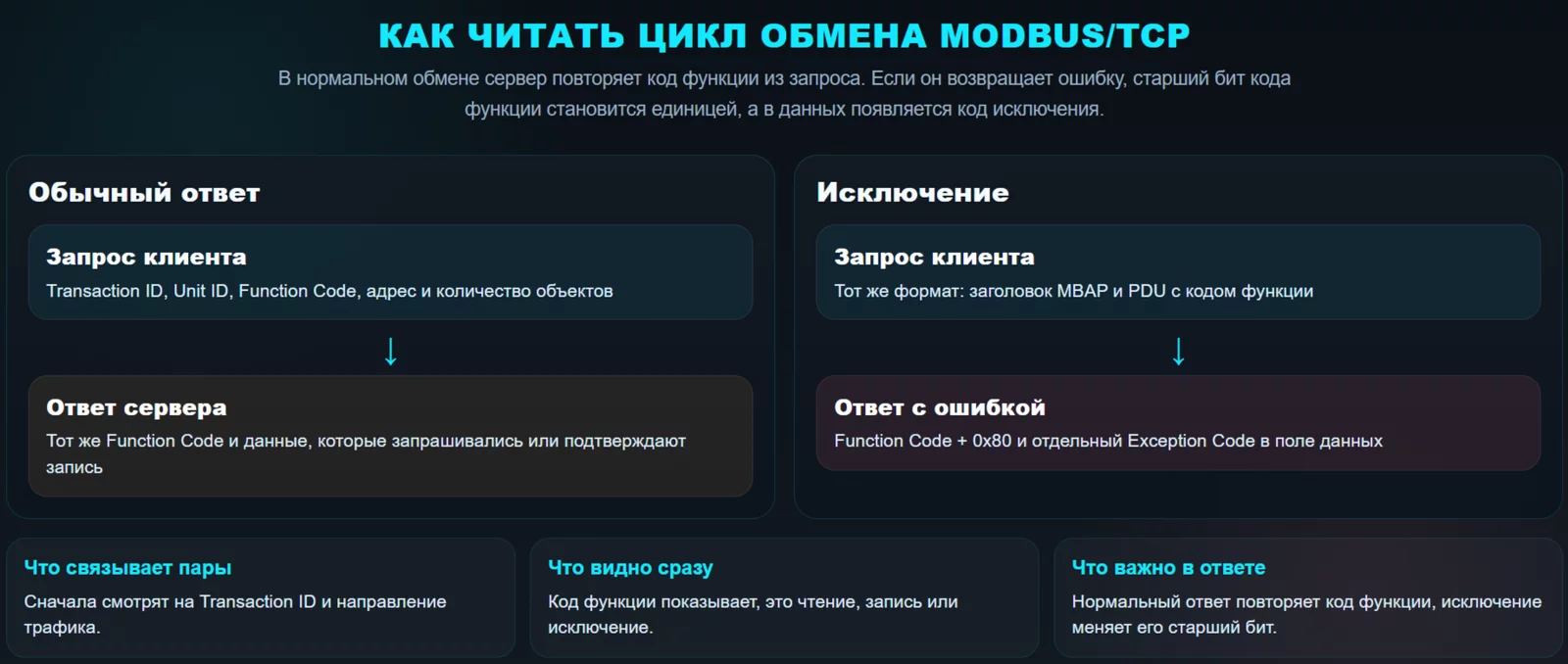

Как выглядит нормальный обмен​
Клиент отправляет запрос. Сервер отвечает. Если всё прошло нормально, в ответе возвращается тот же код функции и данные, которые относятся к операции. Если сервер не может обработать команду, он отвечает исключением. Тогда старший бит кода функции поднимается, а в данных появляется код ошибки.
Для разбора трафика это очень удобно. Пока в ответе идёт тот же код функции, канал выглядит штатно. Как только вместо 0x03 приходит 0x83, а вместо 0x06 - 0x86, уже понятно, что устройство вернуло отказ. Дальше смотрят на код исключения: неверная функция, неверный адрес, неправильное значение, занятое устройство, недоступный путь через шлюз. Один такой ответ ещё ни о чём не говорит. Серия одинаковых исключений уже даёт нормальный повод разбираться.

Как выглядит обычный цикл обмена​
В штатном обмене клиент отправляет запрос, а сервер отвечает с тем же кодом функции. Если запрос был на чтение holding registers с 0x03, в обычном ответе останется 0x03. Если запрос был на запись одного регистра с 0x06, в нормальном ответе сервер тоже вернёт 0x06. Это базовая вещь, но на ней держится почти весь пассивный разбор: пока код функции в ответе совпадает с запросом, канал выглядит штатно.
Если сервер не может обработать команду, он возвращает исключение. Тогда старший бит кода функции становится единицей. На практике это выглядит так: вместо 0x03 приходит 0x83, вместо 0x06 - 0x86. В данных при этом появляется отдельный код исключения. Для защитника это очень удобный ориентир: по одному полю уже видно, что устройство не просто ответило, а вернуло отказ.

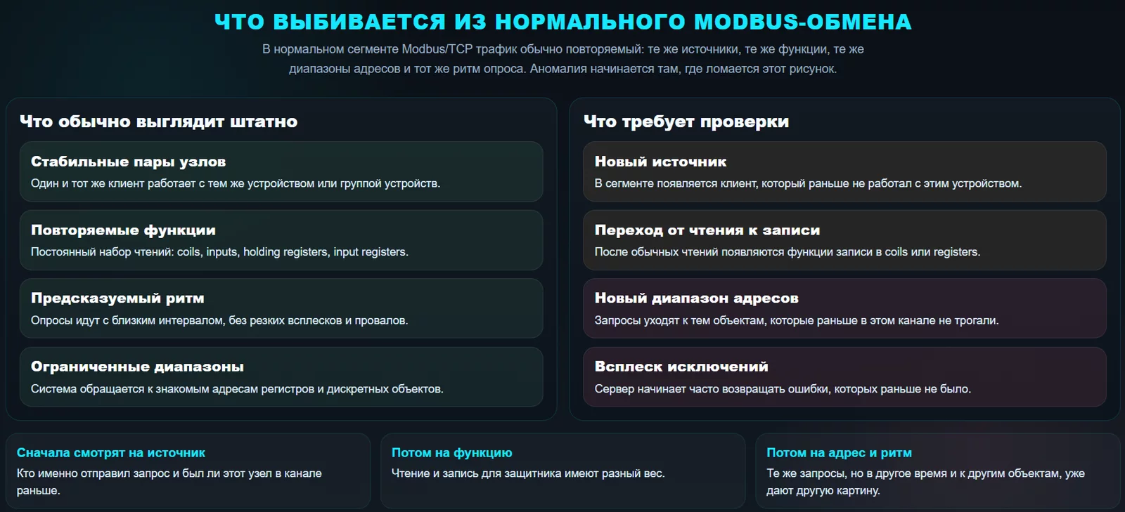

Что считать подозрительным в Modbus-сети​
В нормальном сегменте Modbus/TCP обмен обычно повторяется почти без сюрпризов. Те же клиенты, те же устройства, те же коды функций, те же диапазоны адресов и примерно тот же ритм опроса. Поэтому подозрительное поведение в такой сети чаще всего видно не по одной “магической” команде, а по тому, что ломается привычный рисунок трафика.
Новый источник запросов​
Первое, на что обычно смотрят, - кто вообще начал ходить к устройству. В Modbus/TCP это важно сразу по двум причинам. Протокол сам по себе не проверяет, кто именно прислал запрос, и не умеет отделять штатного клиента от постороннего узла, у которого просто появился маршрут до TCP/502. Если к контроллеру внезапно пошёл новый адрес, этот факт уже требует проверки, даже если запросы выглядят “мирно” и состоят только из чтения. Обычный список клиентов в промышленном сегменте, как правило, короткий: HMI, SCADA, шлюз, инженерная станция, иногда сервер архивации. Всё остальное проверяют отдельно.
Сразу смотреть стоит на четыре вещи: откуда идёт запрос, к какому Unit ID он обращается, какие функции использует и был ли такой узел в этом канале раньше. Новый источник с постоянным чтением ещё может оказаться штатной системой после изменения конфигурации. Новый источник с записью в регистры или с обходом по разным Unit ID уже выглядит заметно хуже.
Переход от чтения к записи​
В Modbus/TCP чтение и запись для защитника имеют разный вес. 0x01, 0x02, 0x03, 0x04 обычно означают сбор состояния: coils, discrete inputs, holding registers, input registers. 0x05, 0x06, 0x0F, 0x10 уже меняют выходы или регистры. В спецификации это обычные публичные функции, никакой “специальной” метки опасности у них нет. Но для мониторинга это водораздел: чтение показывает, что клиент наблюдает за процессом, запись показывает, что он на процесс влияет.
Здесь нельзя опираться только на номер функции. В одних участках запись штатна и идёт постоянно, в других почти не встречается. Поэтому проверяют связку: кто пишет, когда пишет, куда пишет и как часто это делал раньше. Если узел месяцами только читал holding registers, а потом начал отправлять 0x10 в новый диапазон адресов, этого уже достаточно, чтобы поднимать разбор.
Новый диапазон адресов​
Адресация в Modbus/TCP важна не меньше, чем код функции. Сам протокол не делит регистры на “безобидные” и “чувствительные”, он просто передаёт адрес и количество объектов. Внутри процесса разница может быть огромной. Один диапазон отвечает за обычную телеметрию, другой - за уставки, третий - за служебные параметры, к которым в штатном режиме почти не обращаются.
Поэтому хороший профиль сегмента всегда включает карту нормальных диапазонов. Какие coils читают постоянно. Какие holding registers меняют только из HMI. Какие зоны памяти вообще не должны всплывать в этом канале. Новый диапазон сам по себе ещё не доказывает проблему, но в сочетании с новым источником или записью вес такого события быстро растёт.
Резкая смена ритма​
Modbus/TCP хорошо держится на повторяемости. Для многих сегментов характерен ровный цикл опроса: раз в секунду, раз в две секунды, с другой фиксированной частотой. Когда ритм резко меняется, это видно даже без глубокого разбора полезной нагрузки. Слишком частые чтения, короткая серия однотипных запросов, пауза там, где раньше всё шло стабильно, всплеск обращений к одному устройству - всё это стоит разбирать отдельно.
Такой признак хорош тем, что он ловит не только “неправильные” команды, но и поведение в целом. Даже легитимная функция в нетипичном ритме уже выглядит иначе. Если обычный клиент работал ровно и спокойно, а потом в том же канале пошёл плотный перебор адресов или серия записей подряд, меняется не один пакет - меняется весь рисунок обмена.

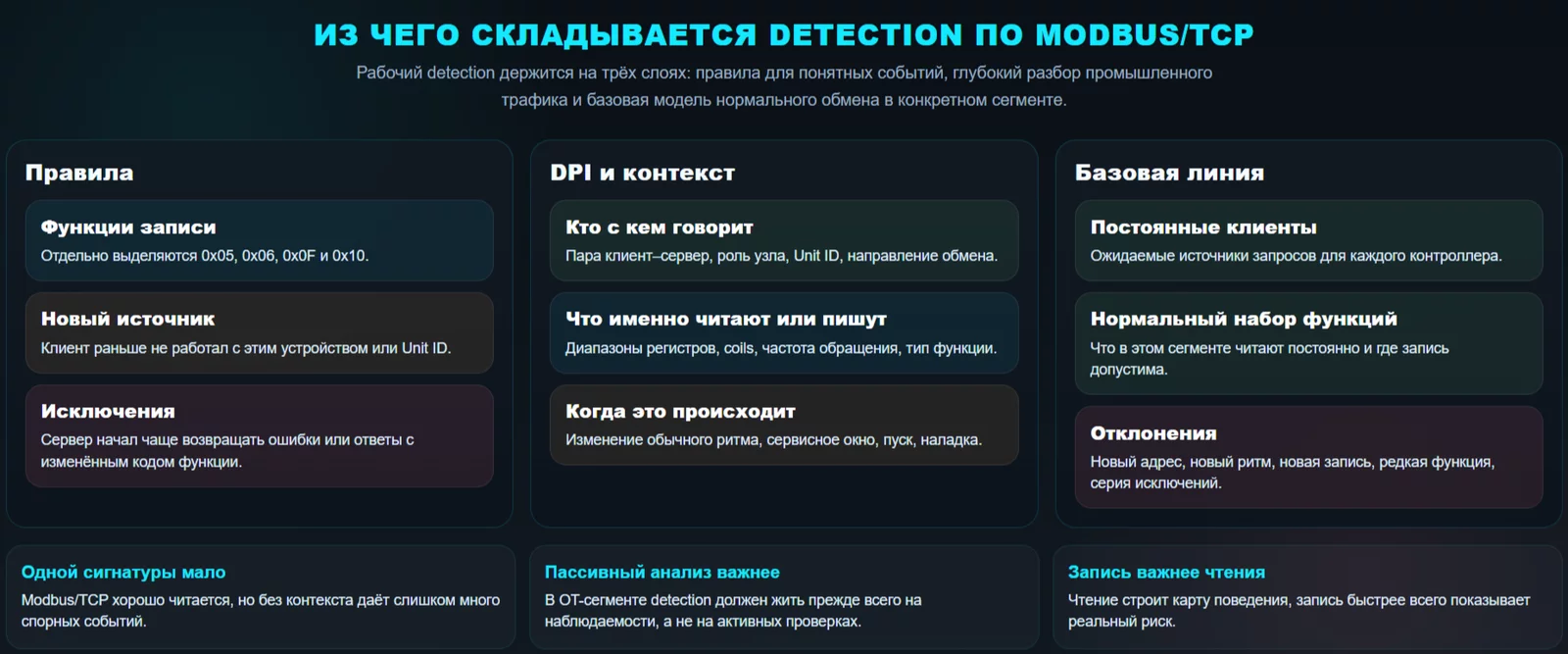

Detection и мониторинг​
Для Modbus/TCP хороший detection начинается не с длинного набора сигнатур, а с видимости. Если в сегменте нет нормального захвата трафика, зеркала порта или сенсора на нужном участке, дальше всё превращается в догадки. Modbus удобен тем, что его трафик читается без труда: коды функций, Unit ID, ответы с исключениями, пары запрос-ответ. Этого уже хватает, чтобы выделять запись, нетипичные обращения и сломанный ритм обмена. Проблема в другом: без контекста даже понятный трафик быстро шумит. Поэтому detection здесь обычно строят в три слоя: правила на понятные события, глубокий разбор промышленного трафика и базовая линия по конкретному сегменту. Suricata и Snort умеют работать с полями Modbus, а промышленные платформы вроде Claroty делают ставку на пассивный мониторинг именно из-за его безопасной для OT-среды природы.
Suricata и Snort: что имеет смысл ловить сразу​
В Suricata есть отдельный modbus keyword. Он позволяет писать правила по функциям, типу доступа и Unit ID. В Snort для этого же есть modbus_func, modbus_unit и modbus_data. Для Modbus-сети это важнее, чем попытки матчить голое содержимое пакета, потому что правила по разобранным полям живут дольше и читаются проще.
Первый набор событий обычно очень короткий. Запись в coils и registers, если в этом сегменте запись редка. Новый источник на TCP/502. Нетипичный Unit ID. Серии ответов с исключениями. Редкие функции, которые почти не встречаются на площадке. Этого уже достаточно, чтобы быстро отсеять основную массу фона и получить внятную очередь на разбор. Пытаться запихнуть в сигнатуры всю технологическую логику обычно бессмысленно: правила получаются хрупкими, а шум только растёт.
Отдельно стоит выделять функции записи. Для Modbus это почти всегда самый тяжёлый класс событий в мониторинге. Чтение может быть фоном, инвентаризацией, обычным циклом опроса, сбоем в HMI или сервисной диагностикой. Запись почти всегда требует контекста: кто именно её сделал, к какому диапазону объектов она ушла и была ли такая операция в этом канале раньше.

Как выглядит первый рабочий набор правил​
Для Modbus/TCP первый набор лучше держать коротким. В него обычно входят:
  • функции записи, если запись редка или разрешена только ограниченному набору узлов;
  • новый клиент на TCP/502;
  • обращения к нетипичному Unit ID;
  • редкие функции, которые почти не встречаются на площадке;
  • рост исключений в стабильном канале;
  • резкий всплеск частоты запросов в коротком окне.
Этого уже хватает, чтобы выделять самые заметные отклонения без лишней экзотики. Дальше правила имеет смысл расширять только после того, как по сегменту собрана нормальная базовая линия. Иначе detection быстро начинает работать не на разбор, а на бесконечный шум.

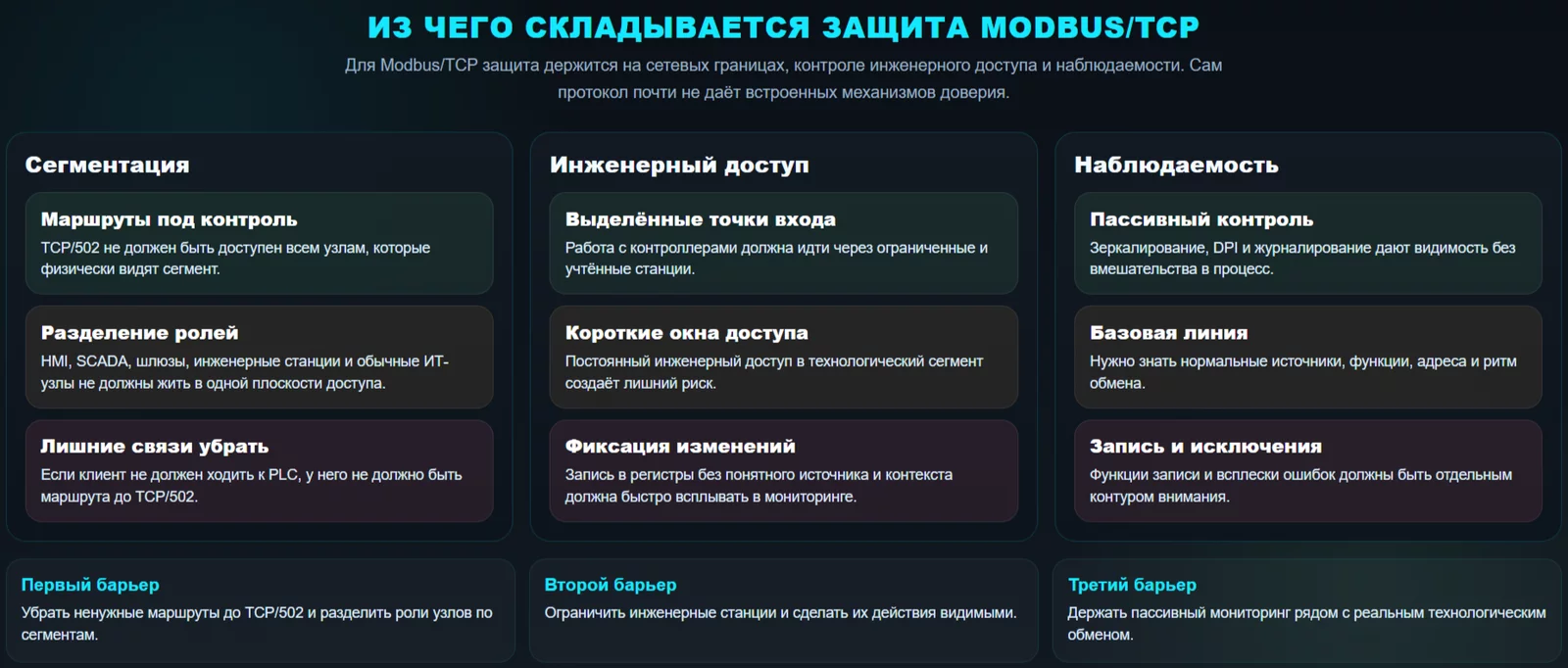

Защита и сдерживание​
У Modbus/TCP защита начинается не в пакете, а в сети вокруг него. Сам протокол не умеет подтверждать, кто именно отправил команду, не защищает содержимое и не проверяет целостность на прикладном уровне. Поэтому главный вопрос здесь очень простой: кто вообще может дотянуться до TCP/502 и при каких условиях. Защищённый профиль Modbus Security существует отдельно: он добавляет TLS, сертификаты X.509 и использует порт 802. Это полезный слой, но он не отменяет базовые меры в самой сети.
Сегментация и контроль маршрутов​
Самая полезная мера для Modbus/TCP - убрать лишний путь к контроллеру ещё до всякого разбора трафика. Если обычная рабочая станция, сервер из соседнего сегмента или временный ноутбук подрядчика могут спокойно достучаться до PLC, дальше протокол уже ничем не поможет. Поэтому в промышленной сети сначала режут лишние маршруты, а уже потом обсуждают сигнатуры и аномалии.
В хорошем сегменте список узлов, которым вообще разрешено ходить на TCP/502, короткий и понятный. HMI работает со своим набором устройств. SCADA - со своим. Шлюзы и инженерные станции живут отдельно. Всё, что не относится к этому контуру, не должно видеть контроллеры напрямую. Для Modbus/TCP это даёт больше пользы, чем любая сложная аналитика: когда лишнего маршрута нет, протоколом уже нельзя злоупотребить с любого попавшего в сегмент узла.
Инженерный доступ​
В промышленной среде много риска приходит через сопровождение. Не потому что инженерный доступ сам по себе плохой, а потому что он часто шире, чем нужно. Если инженерная станция, сервисный ноутбук или jump host имеют постоянный и слабо ограниченный доступ к контроллерам, в этом канале быстро теряется грань между штатной работой и опасным отклонением.
Здесь лучше работает короткий и учтённый доступ. Отдельные станции, понятные окна обслуживания, журналирование и жёсткий список допустимых направлений дают сети внятную форму. Тогда запись в регистры хотя бы связана с конкретным узлом, временем и задачей. Без этого любая операция записи в Modbus выглядит одинаково: команда пришла, устройство её приняло, а дальше уже приходится задним числом разбираться, кто это сделал и зачем.
Пассивный мониторинг и глубокий разбор трафика​
Для OT-среды пассивный контроль почти всегда безопаснее активных проверок. Claroty прямо описывает passive monitoring как способ получать видимость по активам и трафику без внесения дополнительного сетевого шума, а Nozomi делает упор на пассивное наблюдение и глубокий разбор трафика как основу для видимости и выявления угроз. Для Modbus/TCP это особенно уместно: протокол и так хорошо читается, поэтому лишний активный шум в технологическом сегменте чаще мешает, чем помогает.
На практике это значит простую вещь: у защитника должен быть доступ к реальному обмену между клиентами и контроллерами. Через зеркало порта, TAP или сенсор на нужном участке. Тогда видно, кто в сегменте постоянно читает состояние, где появляется запись, как часто идут исключения и когда ломается привычный ритм. Без этой видимости даже хорошие правила остаются половинчатыми. Они могут показать интересный пакет, но не дадут нормальной картины всего канала.
Разрешать по роли, а не по умолчанию​
Modbus/TCP плохо переносит широкое сетевое доверие. Если политика доступа устроена по принципу «пусть ходят, а мониторинг потом разберётся», сегмент быстро становится рыхлым. Лучше работает обратный подход: сначала определяется роль узла, потом - куда он вообще может ходить, и только после этого открывается нужный маршрут.
Это касается и чтения, и записи. Если запись в регистры нужна только HMI и одной инженерной станции, именно эти узлы и должны иметь такое право. Если определённый PLC никогда не должен принимать команды от серверов верхнего уровня, такого пути не должно существовать вовсе. Для Modbus/TCP это скучная, но очень рабочая логика. Она резко уменьшает число сценариев, в которых протоколом можно злоупотребить просто потому, что доступ оказался шире, чем нужно.
Что даёт Modbus Security и где его место​
Modbus Security закрывает именно те свойства, которых не хватает классическому Modbus/TCP: аутентификацию сторон, защиту целостности и защиту содержимого канала. Modbus Organization описывает этот профиль как TLS-обёртку над традиционным Modbus с сертификатами X.509 и использованием порта 802. Технически это сильный шаг вперёд по сравнению с классическим TCP/502.
Но ждать от него чудес не стоит. Даже защищённый профиль не заменяет сегментацию, контроль инженерного доступа и пассивную видимость по сети. Он закрывает транспортный слой - кто с кем говорит и можно ли доверять самому каналу. Всё остальное остаётся задачей архитектуры: какие узлы вообще должны видеть друг друга, какие команды для них нормальны и кто отвечает за контроль изменений в технологическом процессе.
МераЧто она даётЧто без неё остаётся слабым
Сегментация и фильтрация маршрутовУбирает лишний доступ к TCP/502Любой лишний узел с маршрутом до PLC остаётся риском
Выделённый инженерный доступСужает круг узлов, которые могут менять параметрыЗапись без понятного источника трудно отделить от штатной работы
Пассивный мониторингДаёт картину реального обмена без вмешательства в процессБез видимости трудно строить профиль сегмента и разбирать отклонения
Политика по ролямОграничивает, кто и куда вообще может ходитьШирокое сетевое доверие делает Modbus слишком открытым
Modbus SecurityДобавляет TLS, сертификаты и защиту целостностиКлассический Modbus/TCP на TCP/502 остаётся без этих свойств
Где Modbus перестаёт быть просто фоном​
Надеюсь, теперь всем стало понятно, что Modbus/TCP опасен лишь потому, что он слишком прямолинейный. Если в промышленной сети уже появился лишний маршрут до контроллера, дальше протокол сам по себе почти не мешает ни чтению, ни записи, ни ошибочным командам, ни чужому клиенту. Поэтому защита здесь держится на очень приземлённых вещах: кто вообще может выйти на TCP/502, какие узлы имеют право писать, где виден реальный обмен и насколько хорошо площадка знает свой обычный рисунок трафика. Именно в это я и заложил смысл нашего разбора.
А хорошая OT-защита здесь начинается с простой дисциплины: жёсткая сегментация, короткий и понятный инженерный доступ, пассивный мониторинг и нормальный профиль обмена. Всё остальное уже надстраивается сверху. И вопрос в итоге остаётся очень интересный: ваш Modbus-трафик в сети действительно читают, или он до сих пор считается привычным производственным фоном, который никто не проверяет всерьёз?
