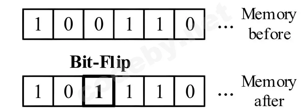

Около 139 000 активаций строки-агрессора за 64-миллисекундный интервал рефреша. Столько нужно, чтобы charge leakage в соседней ячейке пробил пороговое напряжение и перевернул бит. Цифра из работы Kim et al. (Carnegie Mellon + Intel, ISCA 2014) - для наиболее уязвимых DDR3-модулей в тестовой выборке. У самых "мягких" экземпляров до одной ячейки из каждых 1700 оказывалась уязвимой. С тех пор Rowhammer атака DRAM проделала путь от лабораторного курьёза до полноценного вектора привилегированной эскалации с двумя CVE категории CRITICAL (CVSS 9.0): CVE-2020-10255 для TRRespass и CVE-2021-42114 для Blacksmith. Каждый раз, когда производители памяти закрывали очередную дыру, исследователи находили следующую. Процесс не завершён - актуальное состояние всех векторов, от физики DRAM до root-shell через GPU, собрано в полной карте угроз Rowhammer 2026.

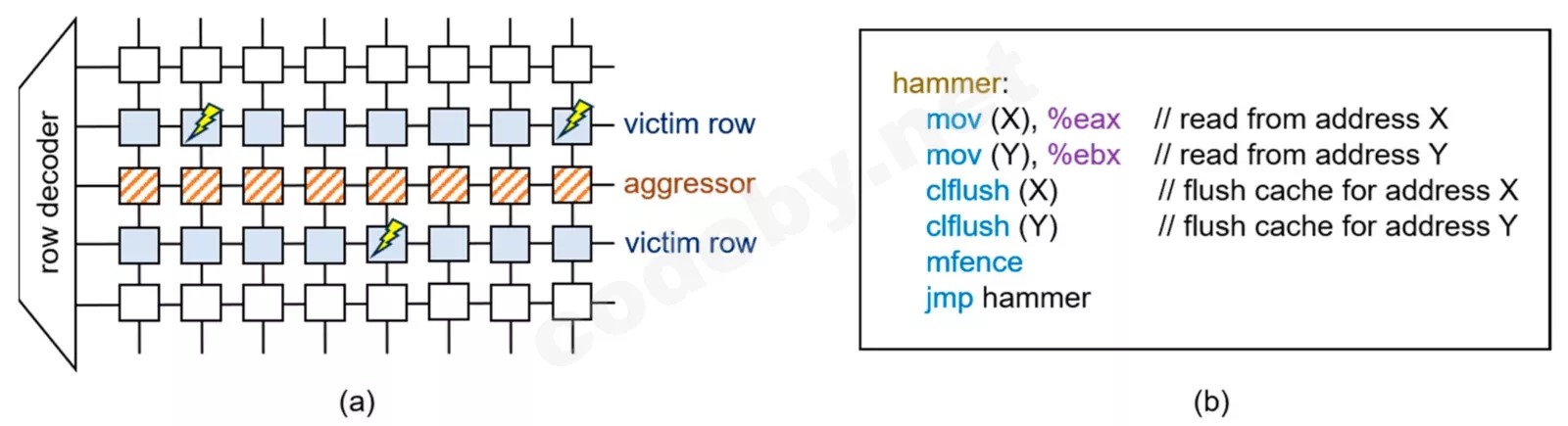

Физика bit flip: как работает аппаратная уязвимость памяти​
Каждая ячейка DRAM - пара "конденсатор + транзистор". Конденсатор хранит заряд, представляющий бит данных: заряженный = 1, разряженный = 0 (зависит от схемы кодирования). Ячейки объединены в строки (rows), связанные общей word-line, и столбцы, связанные bit-line.
При активации строки (команда ACTIVATE) word-line подаёт напряжение на все транзисторы в строке, соединяя конденсаторы с bit-line. Заряд переносится в sense amplifier (row buffer), после чего данные восстанавливаются обратно. Это разрушающее чтение - каждая активация запускает цикл разряда и перезарядки конденсаторов. Когда обращение к строке завершено, команда PRECHARGE деактивирует word-line. Конденсаторы теряют заряд естественным образом (gate-induced drain leakage, субпороговая утечка), поэтому все ячейки DRAM требуют периодического рефреша - обычно каждые 64 мс через выделенную команду REFRESH.
Проблема Rowhammer возникает из-за электромагнитного взаимодействия между физически соседними строками. При многократной быстрой активации строки-агрессора её word-line создаёт наводку на word-line соседней строки-жертвы. Это ускоряет утечку заряда из конденсаторов жертвы. Если скорость утечки превышает скорость рефреша, конденсатор пересекает пороговое напряжение - бит переворачивается.

Оригинальный Rowhammer 2014 года использовал single-sided hammering: циклическое обращение к одной строке-агрессору для индукции bit flip в соседних строках. На x86 ключевой приём - сброс кэш-линии через clflush (или clflushopt, clwb), чтобы каждое обращение гарантированно шло в DRAM, а не обслуживалось из кэша L1/L2/L3. По данным Red Hat, эти инструкции непривилегированные на архитектурах i386 и x86_64 - hammering доступен из обычного пользовательского процесса, из гостевой VM и даже из JavaScript в браузере.
; иллюстративный псевдокод - реальные реализации (TRRespass, Blacksmith)
; используют clflushopt+sfence и иное расположение барьеров
loop:
    mov eax, [addr_row_A]   ; чтение из строки-агрессора
    mov ebx, [addr_dummy]   ; обращение к другой строке того же bank
    clflushopt [addr_row_A] ; сброс кэш-линии агрессора
    clflushopt [addr_dummy] ; сброс кэш-линии dummy
    sfence                  ; барьер для завершения clflushopt
    jmp loop
Double-sided hammering, продемонстрированный Google Project Zero в 2015 году, помещает строку-жертву между двумя агрессорами. Попеременная активация строк выше и ниже жертвы многократно увеличивает скорость утечки заряда и даёт значительно более высокую частоту bit flip по сравнению с single-sided вариантом. На этом этапе атака уже получила практическое подтверждение: Google Project Zero показал эскалацию привилегий до root в GNU/Linux через подмену PTE.
