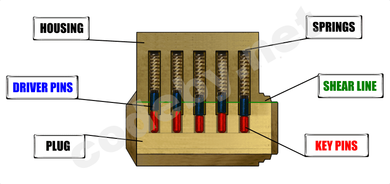

Цель этого руководства - рассмотрение основных понятий пин и тумблер блокировки. Этот тип замков сегодня являются наиболее распространенным. Основные пин и тумблер блокировки состоит из пяти основных компонентов: личинка замка, драйверные контакты, ключевые штифты, пружины. Хотя все это имеет свое значение, нашей главной заботой является "линия сдвига/поперечная линия". Эта линия является физическим разрывом, который отделяет личинку замка из корпуса и с помощью шпильки является причиной, почему блокировка не повернется без соответствующего ключа.
Когда правильный ключ находится в замке, она толкает ключевые штифты заподлицо с поперечной линией и в результате драйверные контакты являются вытеснеными личинкой замка. Когда разница между ключевыми штифтами и драйверными контактами точно такая же, как поперечная линия, мы можем затем повернуть личинку замка и освободить их от блокировки. Пояснение в видео ниже:
Так, как мы видим, цель вскрытия заключается в имитации ключа нажатием шпильки заподлицо с поперечной линией, таким образом позволяя нам повернуть и освободить от блокировки. Но остается вопрос: как мы держим контакты от падения обратно в личинку замка, когда мы удаляем шпильку снятия блокировки? Ответ: крутящий момент. Когда мы применяем шпильку регулировки напряженности в разъеме, мы фиксируем ее для привязки между корпусом и личинкой замка. Чтобы полностью понять, почему это так важно, нам нужно сначала сделать шаг назад и взглянуть на личинку замка.
