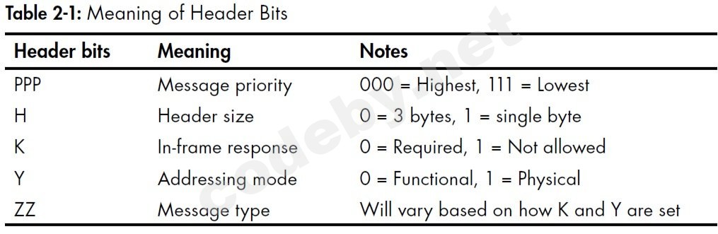

Секция данных представляет собой заданный размер - всегда 11 бит, за которым следует 1-битная проверка достоверности CRC. Таблица 2-1 показывает значение бит заголовка.
Данные по кадрам (IFR) могут следовать сразу после этого сообщения. Как правило, сигнал конца данных (EOD), состоящий из низкопотенциального сигнала длиной 200 мкс, будет иметь место сразу после CRC, и если данные IFR будут включены, он начнется сразу после EOD. Если IFR не используется, EOD будет расширяться до 280 мкс, вызывая сигнал конца кадра (EOF).
