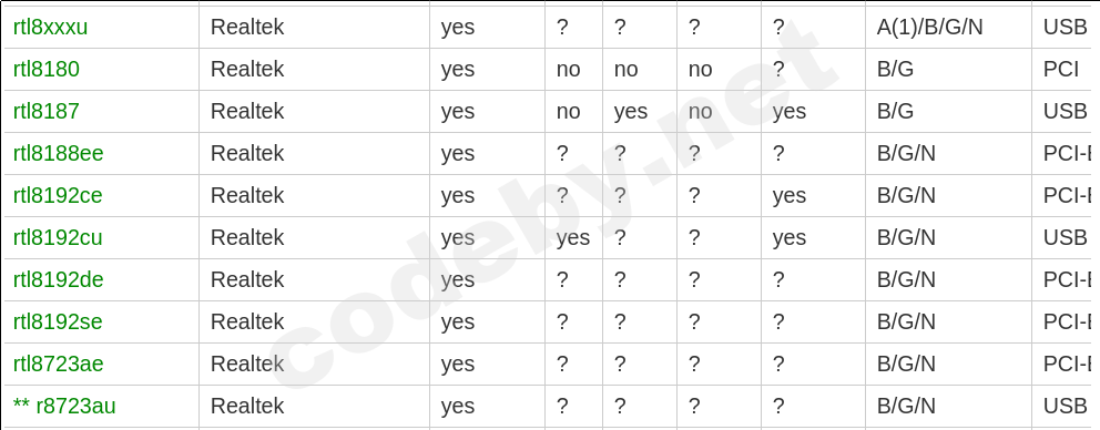

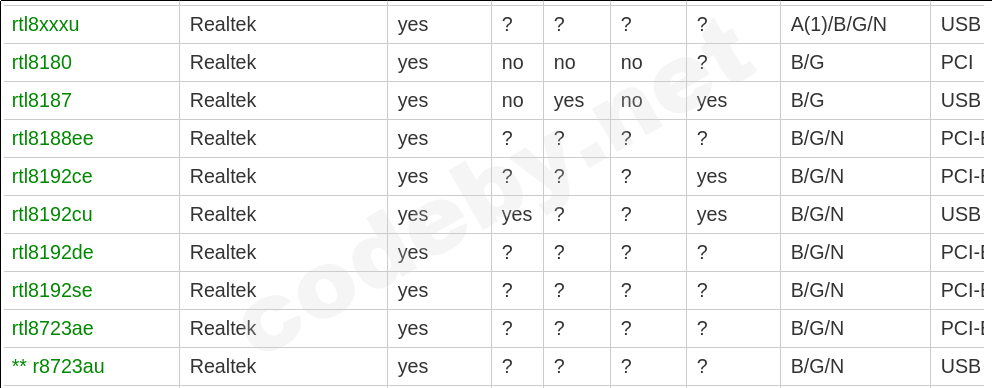

в TP-LINK TL-WN722N v2 применяется чип Realtek RTL8188EUS, а не Ralink. хотя это и мелочь, но вы же собираете модуль драйвера для ядра linux. а там каждая буква имеет значение.
во вторых реалтеки практически не пригодны для аудита wi-fi.
