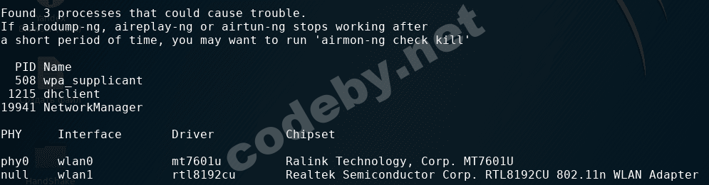

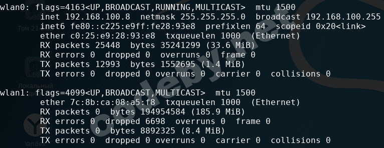

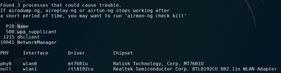

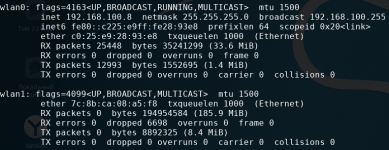

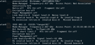

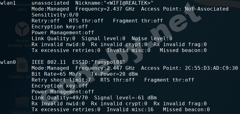

Купил адаптер TL-WN822N , подключил, не ставя драйвера. Сигнал был хуже, чем от TL-WN727N. Решил попробовать найти драйвера, поставил вот по этой инструкции . Ловит лучше, не отваливается, но не входит в режим монитора.
wlan1 интерфейс*:

wlan1 интерфейс*:
данный чип не поддерживает режим монитора
TP-LINK TL-WN822N v2 - WikiDevi
смотри версию , смотри чипсет , гугли ...
Понятно, что время прошло, но все же, даже 2 ревизия (вопрос по 3) по утверждению авторитетного автора подходит для пентеста.
