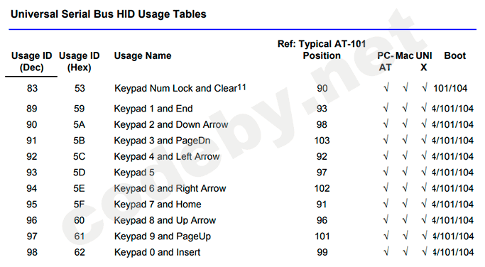

Здесь по ссылке вы можете найти списки кодов USB HID для различных устройств ввода-вывода
Ссылка скрыта от гостей
(pdf документ). Список кодов конкретно для клавиатуры, начиная со стр. 53 и находим в таблице клавиши цифрового блока и их Usege ID (Dec) в десятичной системе счисления.Это и есть то что нам нужно, и как мы помним все значения ниже 128 обрабатываются как ASCII коды, поэтому не забываем прибавлять 136 к Usage ID (Dec).
NumLock 219 (83 + 136)
KeyPad_1 225 (89 + 136)
KeyPad_2 226 (90 + 136)
KeyPad_3 227 (91 + 136)
KeyPad_4 228 (92 + 136)
KeyPad_5 229 (93 + 136)
KeyPad_6 230 (94 + 136)
KeyPad_7 231 (95 + 136)
KeyPad_8 232 (96 + 136)
KeyPad_9 233 (97 + 136)
KeyPad_0 234 (97 + 136)

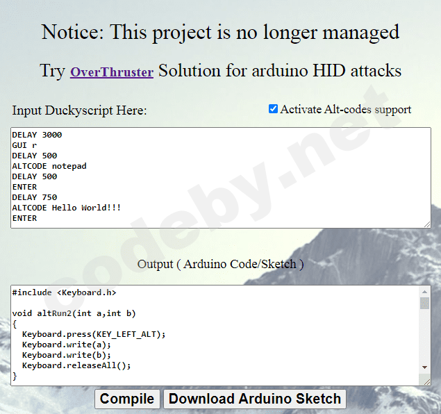

Конечно мы не будем все это писать вручную, в интернете можно найти много реализаций DuckyScript to Arduino code конвертера с открытым исходным кодом, я модифицировал одну из версий такого конвертера и добавил поддержку Alt-кодов. За основу взял
от
.Просто используйте стандартный синтаксис DuckyScript, а когда вам нужно сгенерировать скетч который будет эмулировать нажатия клавиш используя Alt-коды, поставьте галочку Activate Alt-codes support и замените STRING на ALTCODE
Эти тестовые примеры запускают notepad и печатают Hello World!!!
С использованием STRING:
DELAY 3000
GUI r
DELAY 500
STRING notepad
DELAY 500
ENTER
DELAY 750
STRING Hello World!!!
ENTER
DELAY 3000
GUI r
DELAY 500
ALTCODE notepad
DELAY 500
ENTER
DELAY 750
ALTCODE Hello World!!!
ENTER
И теперь он не зависит от раскладки клавиатуры, то чего мы и хотели!
