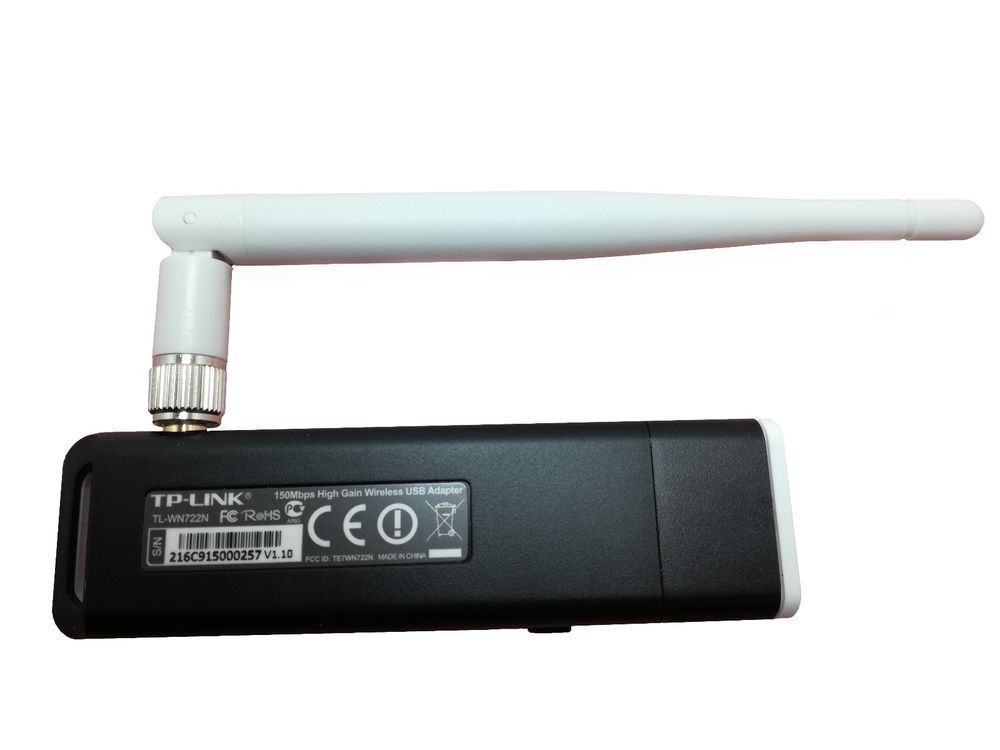

Ребят, Кали Линукс надо мной издевается, купил TP-LINK TL-WN722N, и все равно не видно ничего через монитор
