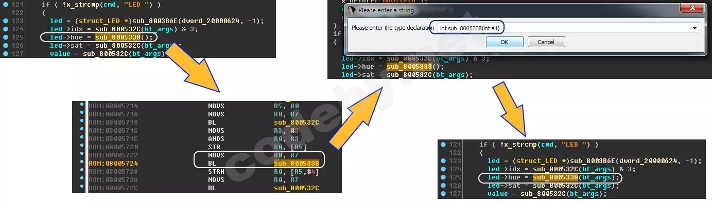

Глубокий реверс-инжиниринг в Ghidra​
Когда grep и Firmwalker отработали, Ghidra берёт на себя анализ бинарников: декомпиляция ARM/MIPS-кода, поиск небезопасных вызовов (system(), strcpy(), sprintf()), восстановление логики аутентификации. На одном проекте скрытый CGI-эндпоинт с command injection нашёлся именно так - его не было ни в документации, ни в веб-интерфейсе. Ghidra показала вызов system() с пользовательским вводом без какой-либо санитизации.
Ограничения статического анализа: обфускация кода, кастомные файловые системы без известных сигнатур, зашифрованные разделы прошивки (требуют извлечения ключа из bootloader или аппаратного модуля). В RTOS-системах (FreeRTOS, Zephyr) нет классической файловой системы - нужен прямой анализ бинарного образа с разбором memory layout и task structures.

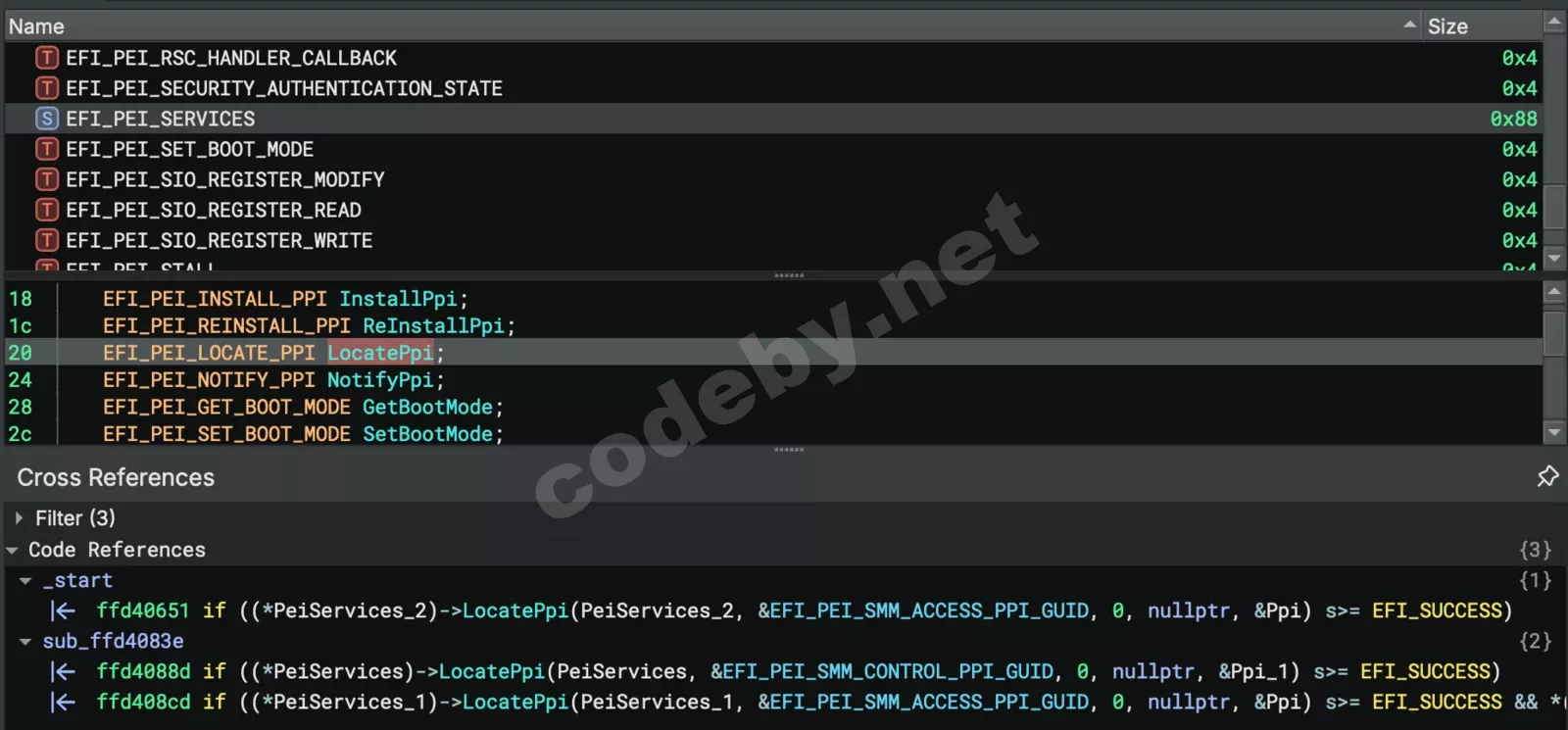

UEFI-прошивки: отдельная вселенная реверс-инжиниринга​
UEFI (Unified Extensible Firmware Interface) - стандарт прошивок для x86-платформ: серверы, ноутбуки, промышленные ПК, сетевое оборудование enterprise-класса. Анализ UEFI-прошивок принципиально отличается от работы с Linux-based firmware IoT-устройств.
Дамп SPI-flash (чип, в котором хранится UEFI) снимается программатором или через программный доступ (flashrom, Intel CSME tools). Далее UEFITool разбирает бинарный образ на отдельные модули: PEI (Pre-EFI Initialization), DXE (Driver Execution Environment), SMM (System Management Mode). Каждый DXE-драйвер - PE32+-бинарник, который загружается в Ghidra для препарирования.
Что ищем в UEFI-прошивке:
  • SMM-уязвимости - ошибки в обработчиках System Management Interrupt дают доступ к ring -2, уровню привилегий выше ядра ОС. Это уже не просто «рут» - это бог машины
  • Не отключённые BIOS-пароли - или пароли, хранящиеся в NVRAM в открытом виде
  • Незащищённые переменные Secure Boot - возможность подмены ключей db/dbx/KEK
  • Backdoor-модули - DXE-драйверы, добавленные за пределами стандартной сборки
Подробное руководство по реверсу UEFI: Реверс-инжиниринг UEFI-прошивки: от дампа SPI-flash до анализа DXE-драйверов в Ghidra.
