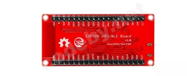

Не каждая ESP32 одинаково полезна. Разница между платами - в разъёме для SD-карты (куда сохранять дампы), поддержке внешнего дисплея и возможности подключить аккумулятор без паяльника.
МодельЧипBLESD-слотЭкранЦенаДля кого
ESP32-WROOM-32 DevKitESP32-D0WD4.2Нет (паять)Нет (паять)500-900 руб.Максимум свободы, минимум затрат
Lolin32 LiteESP324.2НетНет600-1000 руб.Встроенный разъём LiPo - TP4056 не нужен
ESP32-S3-DevKitCESP32-S35.0Зависит от версииНет800-1200 руб.BLE 5.0, USB-OTG для BadUSB

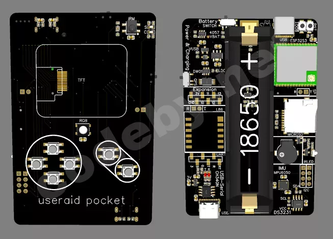

M5Stack CardputerESP32-S35.0Да1.14" IPS3500-5000 руб.Готовый корпус с клавиатурой и экраном
Все платы работают на 2.4 GHz Wi-Fi. Поддержки 5 GHz нет ни у одной - аппаратное ограничение чипов Espressif, тут ничего не поделаешь.
Если бюджет ограничен - берите ESP32-WROOM-32 DevKit и паяйте модули сами: OLED-экран SSD1306 0.96" (100-200 руб.), слот для SD-карты (80-150 руб.), аккумулятор 18650 с платой зарядки TP4056 (200-300 руб.). Итого рабочий ESP32 hacking gadget за 1000-1500 рублей.
M5Stack Cardputer для пентеста удобен на выездах: готовое устройство с экраном, QWERTY-клавиатурой и аккумулятором. Достал из кармана - включил - работаешь. Минус - цена в 4-5 раз выше, и кастомизировать корпус сложнее.

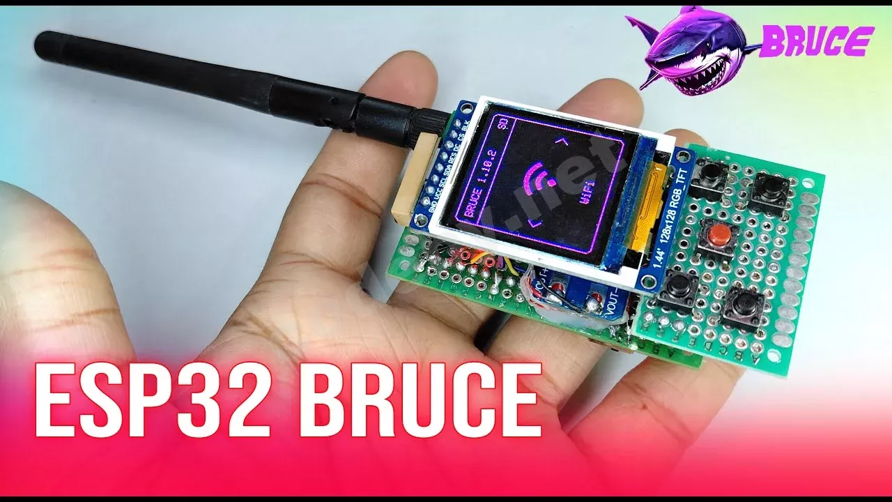

Bruce​
Прошивка с фокусом на устройства с экраном и клавиатурой - M5Stack Cardputer и аналоги. Wi-Fi-функции пересекаются с Marauder: деаутентификация, сканирование, перехват. Сверху - модули IR-передатчика, BadUSB и RFID-эмуляции (при наличии соответствующего железа). Интерфейс заточен под физические кнопки, а не Serial Monitor.

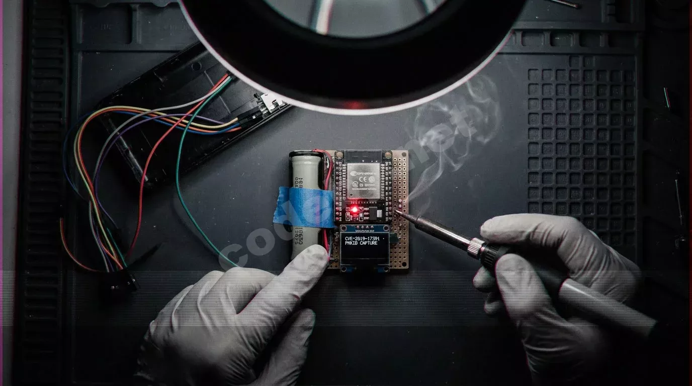

Для автономной работы припаиваю провода от TP4056 к контактам 5V и GND на ESP32. TP4056 с защитной платой (версия с чипами DW01+FS8205, маркируется «with protection») заряжает 18650 через micro-USB и одновременно питает плату. Версия без защиты не предотвращает глубокий разряд 18650 - не берите её, убьёте аккумулятор за пару циклов. Схема: плюс аккумулятора на B+, минус на B-, OUT+ на 5V ESP32, OUT- на GND. Lolin32 Lite проще - там уже есть разъём JST для LiPo-аккумулятора, паяльник не нужен.
Потребление ESP32 с Marauder в активном режиме (сканирование + запись на SD) - порядка 130-180 мА. Аккумулятор 18650 на 3400 мА·ч даёт 8-12 часов работы с учётом потерь на DC-DC преобразование. Для суточной автономности ставлю два 18650 параллельно.
OLED-экран SSD1306 подключается по I2C: SDA на GPIO21, SCL на GPIO22. SD-модуль - по SPI. Marauder определяет подключённую периферию автоматически при загрузке.
