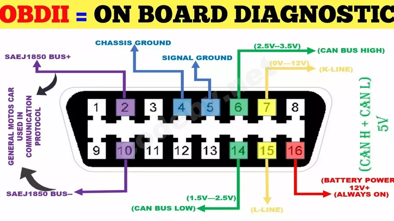

Множество физических точек доступа. OBD-II порт - самый известный, но далеко не единственный вход. Проводка CAN шины тянется к фарам, зеркалам, датчикам парковки, дверным модулям. В случае CVE-2023-29389 угонщики зашли через разъём левой фары Toyota RAV4 - хватило отогнуть бампер. Эксплуатация OBD-II атаки и подобных точек входа не требует хакерской квалификации - только физического доступа к машине.

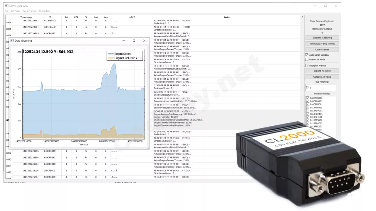

  • SavvyCAN - GUI-анализатор трафика CAN с поддержкой DBC-файлов
  • Wireshark с модулем SocketCAN - для глубокого анализа на уровне пакетов
