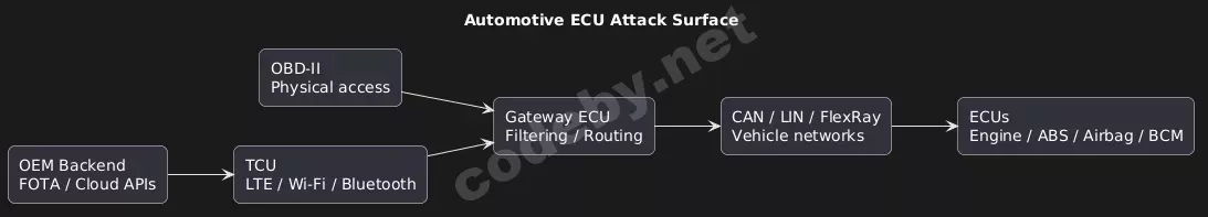

Уязвимости OBD-II: что скрывается за 16-пиновым разъёмом​
OBD-II - стандартизированный физический разъём (SAE J1962), обязательный для всех автомобилей в Европе и Северной Америке. Расположен в радиусе вытянутой руки от водителя - обычно под приборной панелью слева. С точки зрения MITRE ATT&CK подключение к этому порту - классический Hardware Additions (T1200, Initial Access): атакующий получает физический доступ к внутренней шине автомобиля через штатный интерфейс.
Тут важно разделять два уровня, и путаница между ними - одна из главных проблем, которую я постоянно вижу в статьях для начинающих. OBD-II - это физический и канальный уровень: тип разъёма, расположение пинов (CAN High на пине 6, CAN Low на пине 14, питание на пине 16). А UDS - протокол прикладного уровня, который работает поверх CAN (или DoIP/Ethernet в новых архитектурах). Грубо говоря, OBD-II - это розетка, UDS - то, что через неё течёт.
В старых архитектурах OBD-II давал прямой доступ ко всем ECU на шине. Современные автомобили используют gateway-ECU, который фильтрует диагностические запросы и ограничивает маршрутизацию между доменами. Согласно исследованию dissec.to, «OBD connectors accessible to consumers or workshops - accessibility is limited by gateways/segmentation; not all ECUs are exposed over OBD». На практике через OBD-порт вы увидите 5–15 ECU вместо потенциальных 80+. Но даже этот ограниченный набор включает критичные блоки: двигатель, трансмиссию, ABS, подушки безопасности.

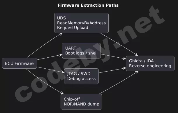

Извлечение прошивки автомобиля: практическое руководство​
Прошивка ECU - конечная цель при глубоком аудите. Имея бинарник, можно выполнить реверс-инжиниринг прошивки ECU: найти алгоритмы SecurityAccess, обнаружить захардкоженные ключи шифрования, бэкдоры и недокументированные UDS-сервисы. По MITRE ATT&CK получение прошивки - Firmware (T1592.003, Reconnaissance), модификация - Patch System Image (T1601.001, Defense Evasion) или Component Firmware (T1542.002, Persistence). Примечание: эти техники из Enterprise/Network Device матриц как ближайшее приближение; в ATT&CK for ICS точнее T0857 (System Firmware) и T0839 (Module Firmware), отдельная automotive-матрица пока отсутствует.
Извлечение через UDS: ReadMemoryByAddress и RequestUpload​
Самый «чистый» способ - штатные диагностические сервисы. Если SecurityAccess пройден, два сервиса дают прямой доступ к памяти ECU:
ReadMemoryByAddress (SID 0x23) - чтение произвольного адреса. Формат запроса: 0x23 [addressAndLengthFormatIdentifier] [memoryAddress] [memorySize]. Например, 23 14 00 80 00 00 10 00 читает 4096 байт (0x1000) начиная с адреса 0x008000. Итеративно вычитывая блоки по 4 КБ, получаете полный дамп флэш-памяти. Медленно, зато без паяльника.
RequestUpload (SID 0x35) - инициирует передачу данных от ECU к тестеру. Работает в связке с TransferData (0x36) и RequestTransferExit (0x37). Этот метод эффективнее для больших объёмов - ECU сам порционно отдаёт данные через ISO-TP (ISO 15765) сегментацию.
Не все ECU поддерживают оба сервиса. Часть блоков отвечает NRC 0x31 (requestOutOfRange) или 0x33 (securityAccessDenied) даже после прохождения Security Access - конкретный уровень доступа не даёт права на чтение памяти. В таком случае нужно либо искать другой security level (subfunctions 0x03/0x04 вместо 0x01/0x02), либо переходить к физическим методам.
Физический доступ: JTAG, UART и chip-off​
Когда диагностический протокол автомобиля не даёт нужного доступа - переходим к плате. Вскрываем корпус ECU и ищем debug-интерфейсы.
UART - практически всегда присутствует на плате в виде test pads. Определяем пины логическим анализатором: подключаем Saleae, ищем линию с активностью на стандартных бодрейтах (115200, 9600, 38400). Часто UART выводит отладочный лог ОС (Linux, QNX, AUTOSAR OS), а иногда - открывает root shell без аутентификации. Мне попадались блоки, где на UART сыпался полный boot log с адресами загрузки - бери и реверси.
JTAG/SWD - debug-интерфейс процессора. Для автомобильных ECU (Infineon TriCore AURIX, ARM Cortex-R/M, NXP PowerPC/e200) используем OpenOCD или специализированные инструменты (Infineon DAS/Memtool для TriCore). Для ARM STM32 подключение: openocd -f interface/jlink.cfg -f target/stm32f4x.cfg, затем dump_image firmware.bin 0x08000000 0x100000 для снятия дампа. Защита чтения (Read-Out Protection, RDP) может быть включена - уровень 1 обходится на некоторых чипах через voltage glitching, уровень 2 обычно необратим.
Chip-off - крайний метод. Физически демонтируем микросхему флэш-памяти (обычно NOR Flash) с платы и считываем программатором (ChipProg, Xeltek). Разрушающий для конкретного экземпляра, но даёт гарантированный полный дамп. После получения бинарника загружаем его в Ghidra, определяем архитектуру (TriCore, ARM, PowerPC) и начинаем реверс-инжиниринг прошивки ECU - ищем обработчики UDS-сервисов, криптографические функции и таблицы маршрутизации CAN-фреймов.
Телематический блок: удалённый attack surface​
Если OBD-II - физический вектор, то телематический модуль (TCU, Telematic Control Unit) - потенциальный удалённый. TCU обычно оснащён LTE/5G-модемом, Bluetooth, Wi-Fi и имеет выход в CAN-шину автомобиля. Взлом телематического блока открывает путь от интернета напрямую к safety-critical ECU - при условии, что gateway между доменами не фильтрует трафик как положено.
Атака на TCU обычно начинается с его прошивки: анализ FOTA (Firmware-over-the-Air) обновлений, поиск открытых портов на сетевом интерфейсе, проверка TLS-конфигурации при соединении с backend-серверами OEM. Согласно описанию Embitel, «penetration testing targets embedded components like ECUs, gateways, and telematics units, along with connected mobile apps and backend cloud infrastructure».
Что я наблюдаю при аудите TCU:
  • Неподписанные прошивки - обновления по FOTA без верификации цифровой подписи. Позволяет тупо подменить образ
  • Открытые debug-порты - SSH или telnet на сетевом интерфейсе TCU со стандартными учётными данными (да, root:root в 2025 году - всё ещё реальность)
  • Плоская сетевая топология - TCU подключён к той же CAN-шине, что и safety-critical ECU, без gateway-сегментации
  • Слабое шифрование backend-канала - сертификаты не пиннятся, возможна MitM-атака на канал обновлений
Безопасность автомобильных систем тут требует defence-in-depth: даже если TCU скомпрометирован, gateway должен блокировать инъекцию произвольных CAN-фреймов в safety-домен. Регламент UN R155 прямо требует от OEM наличие CSMS (Cyber Security Management System), покрывающего весь жизненный цикл автомобиля, включая мониторинг после выхода в эксплуатацию. На бумаге звучит красиво - на практике реализация сильно зависит от вендора.

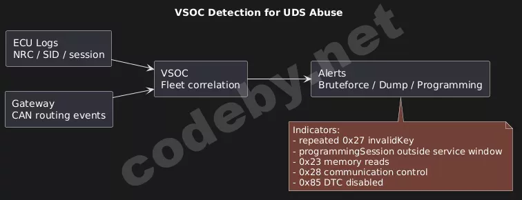

Обнаружение атак на диагностический протокол автомобиля​
Пентестер обязан понимать не только как атаковать, но и как обнаружить атаку. Исследование, принятое на SECURWARE 2025 (arXiv:2510.25375), предлагает стратегию мониторинга UDS на уровне VSOC (Vehicle Security Operations Center): ECU логирует security events локально, а backend анализирует их в контексте fleet-данных.
Что должен логировать ECU для обнаружения UDS-атак:
  • Множественные неудачные SecurityAccess - NRC 0x35 (invalidKey) более 3 раз за сессию. Прямой индикатор brute-force
  • Переключение в programmingSession вне сервисного интервала - ECU не на подъёмнике, а кто-то запрашивает режим прошивки
  • ReadMemoryByAddress на нестандартные диапазоны - попытка дампа всей flash-памяти, а не чтение конкретного DID
  • CommunicationControl (0x28) с подавлением TX - атакующий глушит нормальную коммуникацию ECU, чтобы скрыть свои действия
  • ControlDTCSetting (0x85) - отключение записи диагностических ошибок, маскировка вмешательства
Авторы исследования также отмечают пробелы в текущем стандарте AUTOSAR: набор стандартизированных security events недостаточен для покрытия всех UDS-атак. OEM, полагающиеся только на штатные AUTOSAR-логи, могут пропустить сложные сценарии - например, легитимную сессию с предварительно украденным seed/key, где каждый отдельный запрос выглядит нормально, но их последовательность аномальна. Каждый запрос по отдельности - ок. Вся цепочка целиком - атака.
Для пентестера это практический вывод: при составлении отчёта недостаточно указать «обнаружена уязвимость SecurityAccess». Нужно рекомендовать конкретные detection rules - какие events логировать, какие пороги выставлять, какие корреляции между событиями считать индикатором компрометации. Иначе вы нашли дыру, но не помогли её закрыть.
