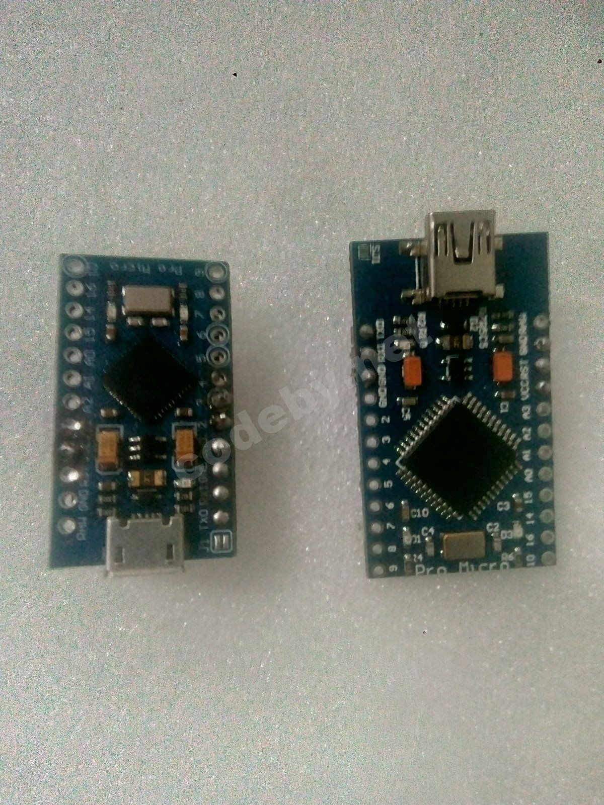

Глаза разбегались от такого ассортимента, но я остановил свой выбор на этот раз на Arduino pro micro (некое подобие Leonardo, но куда более миниатюрное) на очень интересном контроллере ATMEGA 32U4. Его спецификация прямо скаже внушала доверие. 16Мгц процессорной шустрости, 32 КБ памяти для программулек и, самая важная вишенка на торте- наличие на борту полноценного порта USB. То есть не того жалкого подобия, которым оснащены отладочные платы других ардуинок, которые являются ни чем иным, как просто входом UART программатора для прошивки, а именно полноценным портом со всеми вытекающими... Я купил два вот таких зверька-
Две вариации ARDUINO PRO Micro
и счастливый поехал эксперементировать. Вот тут моя радость была несколько омрачена очередными танцами с бубном. Так система определяет подключенное устройство по команде lsusb

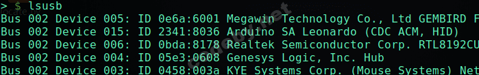

В очередной раз порадовал Linux -вообще никаких заморочек с установкой дров... Теперь о бубнах и о танцах. Бединушка, собственно в том, что нет на плате кнопки reset так как братья Китайцы, хоть и радуют нас постоянно своими новинками, но все же почему то решили, что плата сама должна отработать команду RESET при прошивке, так вот именно здесь мы и наступаем на первые грабли. Залив любой скетч эмуляции клавиатуры, мы уже заставляем наш девайс вести себя как клавиатура, как только он унюхает 5 вольт питания, и вот здесь начнутся разногласия, при попытке залить новый скетч. То есть -мы заливаем скетч через USB разъем, выбирая созданый платой виртуальный (именно ВИРТУАЛЬНЫЙ!) порт, который она создает, но поскольку в нейт уже залит наш предыдущий скетч, работающий как эмулятор клавиатуры, то соответственно наблюдаем конфликт интересов. Плата наотрез отказывается делиться портом, используемым для выполнения программы с ARDUINO IDE которая хочет заюзать этот же порт под свои (а точнее наши) не менее корымтные цели. Ну вы примерно поняли, о чем идет речь, но это не все траблы, которые скрываются в утиной шкуре... Теперь включаем воображение и пытаемся представить проблемму в общеглобальном масштабе. Мы залили скетч в нашу про-микро, который, например, открывает на VICTIM машине Powershell, выполняя ряд манипуляций с командной строкой и прописывая туда необходимые команды, но мы надумали залить туда скетч новый, скомпилировали в IDE, вставили про-микро в порт и.... началась свистопляска под рок-музыку.
Представьте что в процессе ваших манипуляций с новой прошивкой к компу подключили еще одну клавиатуру и какой-то чувак начал клацать на ней свои команды. Теперь суть проблеммы в полной мере?))) Логичен вывод, что для загрузки скетча в нашу утку, нужно нажать reset и тем самым остановить выполнение программы, но тут еще одна проблемма всплывает- когда вы жмете reset (к слову его нужно вывести самостоятельно на кнопку. На плате его нет) то виртуальный порт, который мы уже выбрали в Arduino ide попросту пропадает и ИДЕ-шка начинает материться нехорошими словами , оповещая нас о недоступности порта. Натанцевавшись с бубном вдоволь, нашел таки решение- вставлять утку нужно с зажатой кнопкой резет и отпускать ее перед надписью UPLOAD тогда иде должна подхватить порт девайса.
Но важное замечание - ОЧЕНЬ желательно, чтобы никаких других устройст USB (кроме клавы и мыши) подключено не было, в этом случае ИДЕ автоматом подхватит порт, который появится в списке доступных после подключения про-микро. Ну на этом танцы с бубном, вроде закончились. В ардуино ИДЕ платы PRO Micro не существует, выбирать нужно Leonardo, да собственно и загрузчик китайцы зашили туда леонардовский.

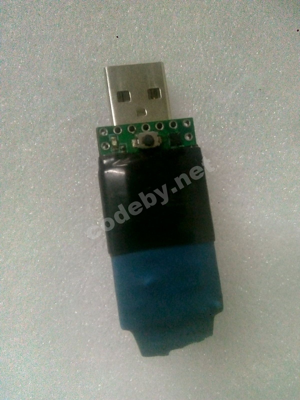

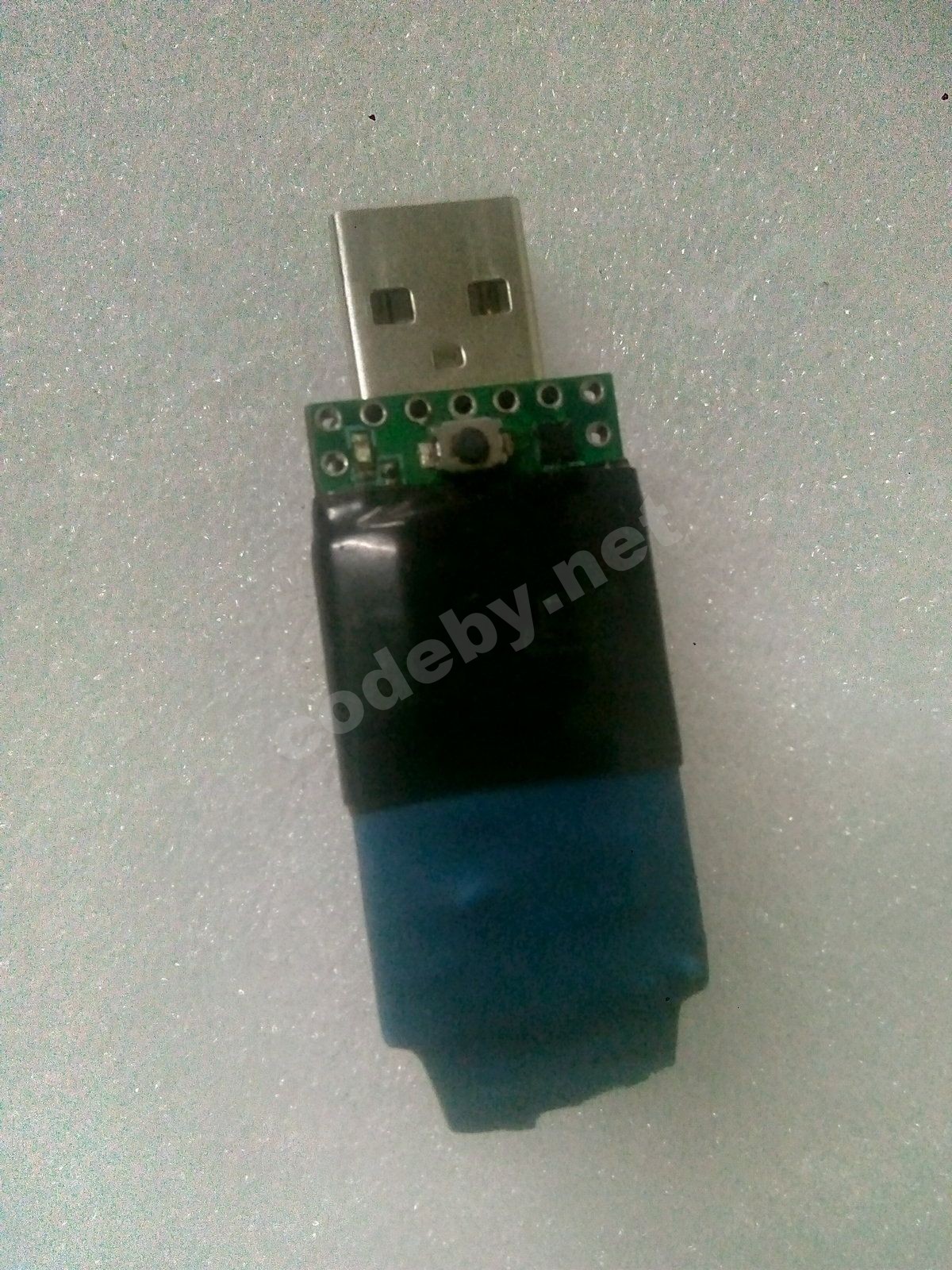

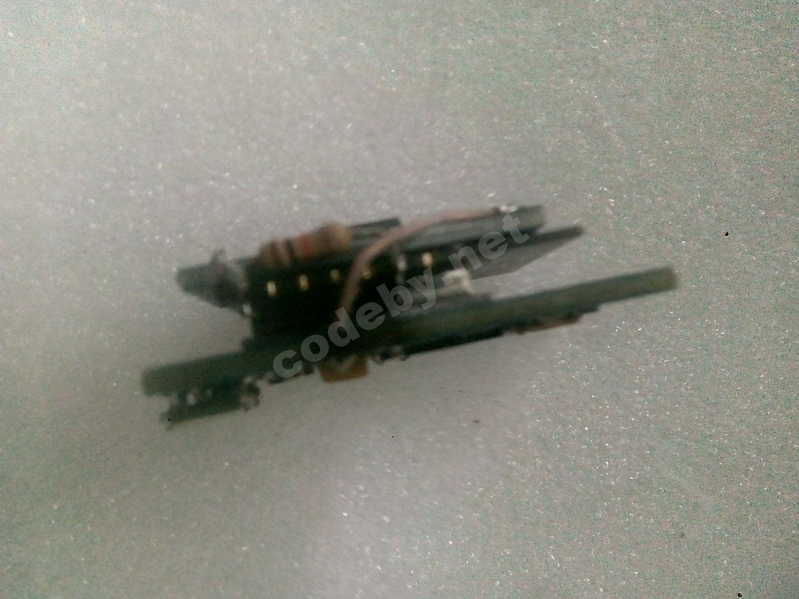

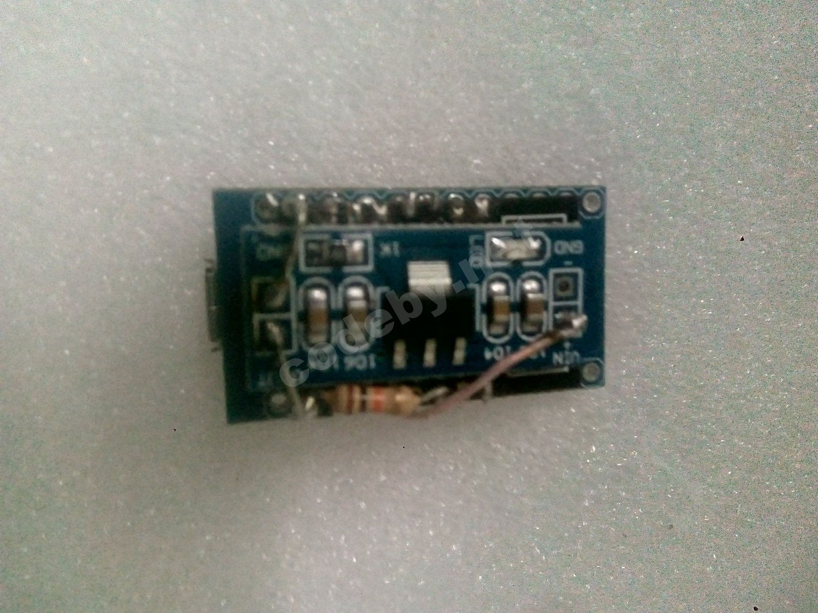

Гибрид Arduino pro nicro и ESP8266 (ESP-012) со стороны преобразователя 3.3 в
то-же с торца. Видно спаяные все 3 модуля.
гибрид получился весьма маленький и размером не больше флэшки. После нижеописанных манипуляций с прошивкой, вставляем девайс в комп и наблюдаем следующую картину- esp- ха поднимает точку доступа (ее настройки можно изменить при первом запуске либо в самом коде) подключившись к которой мы заходим на вэб морду пунктом управления уткой.

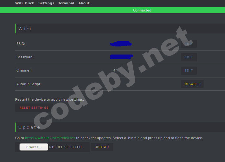

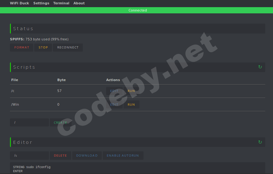

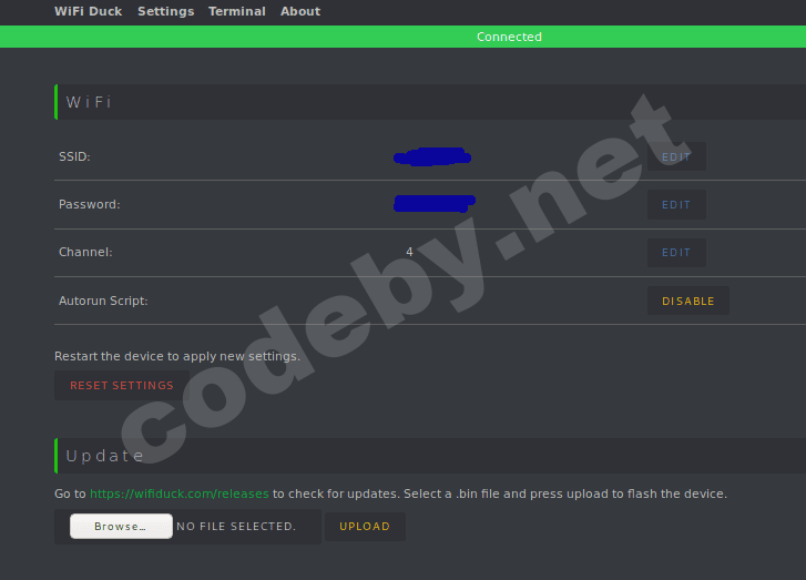

вэб панель управления уткой

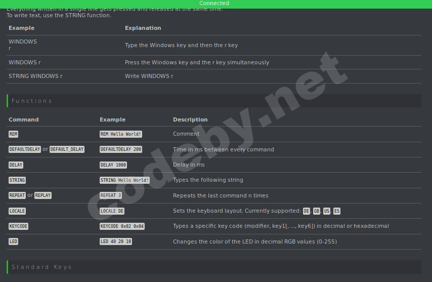

Здесь раздолье для работы. Скрипты можно писать прямо здесь и отдавать команду на запуск. Можно поставить на автозапуск любой из них. Можно их сохранять прямо в память и называть как угодно для удобства. Можно скрипт скачать на комп или телефон а так же закачать на утку с компа или телефона просто методов копи-паста текста кода прямо в окно редактирования. Любой сохраненный скрипт можно отредактировать либо вообще удалить за ненадобностью. Предусмотрен даже терминал UART дляя общения с устройством по принципу двухстороннего монитора порта. Вобщем арсенал внушительным оказался.
словарь с командами под рукой. очень удобно
меню настройки Wifi

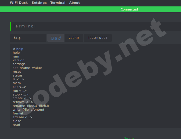

UART терминал тоже под рукой с HELP страницей

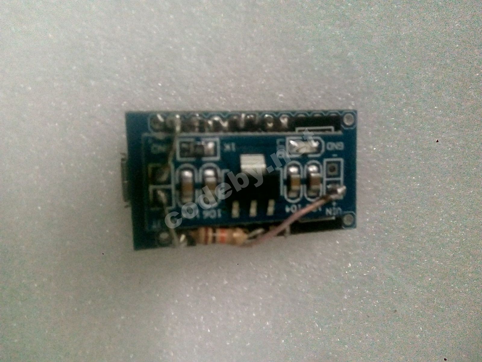

Но и здесь не все так гладко. Дело в том, что на плате Arduino pro-micro нет вывода питания 3.3 вольта, которое необходимо для ESP-12 (Совсем забыл- использовать нужно именно 12 либо 07 но с объемом флэш памяти 3М иначе на написание скриптов памяти не останется.) Всвязи с чем пришлось ставить малюсенькую платку преобразователя 5V-3.3V и как минимум на 500 мА, так как ESP оказалась весьма "жадной до току" и жрет в режиме работы аж 150 мА временами. В процессе работы вся конструкция греется. Не скажу, что прямо сильно, но греется. На работу никак не влияет (в плохом смысле). Вот собственно сам GitHub этого проекта (замечу, три месяца назад обновился, а обновление можно прошить прямо через вэб морду) В прошивке этих девайсов сложностей нет, за исключением того, что было описано выше насчет бубнов с прошивкой Pro micro. Касаемо ESP , то один нюанс все же есть. Она должна шиться как плата Dstrike ESP8266 но о этих нюансах подробно написано на сайте проекта.

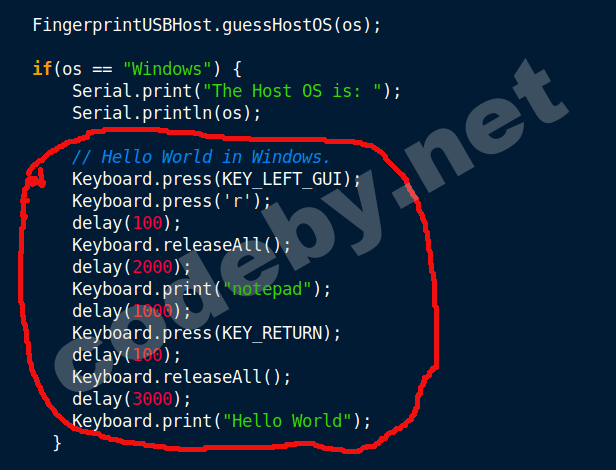

В дефолтном виде код просто определяет систему на машине жертвы и открыват текстовй редактор прописывая банальный HELLO WORLD
Но. Заменив этот код своей полезной нагрузкой получаем боевую машину
Красным выделен участок кода, который относится к определенной и именно он выполняется после определения ОС. Соответственно его мы и меняем на свой. Аналогично и с другими операционками.
код скрипта определяющего ОС Windows с исполняемой частью

меню настройки Wifi
