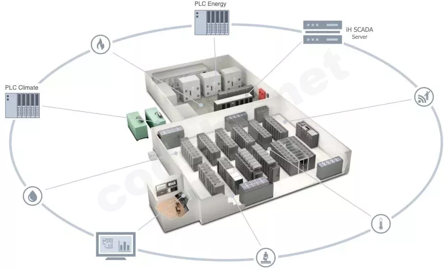

Энергосистема ЦОД - OT-среда со всеми вытекающими ограничениями. Системы управления питанием используют Modbus RTU/TCP: FC03 (Read Holding Registers) для чтения показаний напряжения, тока и мощности; FC06/FC16 (Write Single/Multiple Registers) для управления порогами переключения ATS и параметрами UPS. SNMP v2c/v3 - для опроса PDU. DCIM-платформы агрегируют телеметрию, но типичная частота опроса - секунды, не миллисекунды.
В IT-инфраструктуре патчинг - рутина. В OT - совсем другая история. Среднее время между публикацией CVE и устранением составляет 29 месяцев (IBM X-Force 2025). Для OT-оборудования ЦОД этот срок зачастую ещё больше. Показательный пример - CVE-2024-2617 в контроллерах Hitachi RTU500 (серия версий прошивки 12.6.6.0–13.5.2.0): обход механизма secure update позволяет загрузить неподписанную прошивку при наличии аутентифицированного доступа с высокими привилегиями (CVSS 7.2, HIGH; вектор CVSS:3.1/AV:N/AC:L/PR:H/UI:N/S:U/C:H/I:H/A:H; CWE-358 - Improperly Implemented Security Check for Standard). Аутентифицированный доступ к OT-оборудованию - и можно лить неподписанную прошивку через штатные интерфейсы.
Стандартные IT-средства защиты - EDR, SIEM, сетевые файрволы - не видят высокочастотные колебания мощности на шине питания. OT-мониторинг, даже через Modbus FC03 опрос регистров, работает на частотах, недостаточных для детектирования SWMA-модуляций. UPS дестабилизация дата-центра через workload-модуляцию попадает в мёртвую зону между IT и OT мониторингом. Это фундаментальная проблема безопасности электропитания ЦОД.
