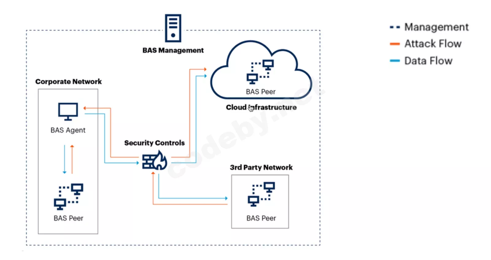

По данным Claroty, BMS-контроллеры обычно сидят под управлением служб эксплуатации здания, а не ИБ-подразделений. Итог - оборудование, управляющее физическими процессами, выпадает из программ управления уязвимостями и реагирования на инциденты. Безопасники про него просто не знают.
Протокольная цепочка LON: промышленные протоколы безопасности и IP-852​
Чтобы понять обе CVE, нужно разобраться в протокольном стеке. Он типичный для OT - и типично дырявый.
LonTalk - протокол распределённого управления, Echelon Corporation, 1990-е. Каждый узел (контроллер, датчик, привод) общается с другими по шине LON. Проектировался для изолированных физических сетей. Шифрование? Аутентификация? Нет, не слышали.
CEA-852 - стандарт туннелирования LonTalk-трафика через IP. Классический OT-паттерн: протокол из доверенной изолированной сети получает IP-обёртку ради удалённого управления и облачной интеграции. CEA-852 определяет формат IP-852 пакетов, которые заворачивают LonTalk-сообщения в UDP-датаграммы.
SmartServer IoT - мост между этими мирами: слушает IP-852 UDP-пакеты на портах 1628 и 1629, обрабатывает их через свой LonTalk-стек и транслирует команды полевым устройствам. Обе уязвимости - в парсере входящих IP-852 пакетов.
IP-852 - plain UDP. Никакого TLS, никакой аутентификации сообщений, никакой подписи пакетов. Кто угодно, способный отправить UDP-пакет на порт 1628 SmartServer, может попробовать атаку. Ситуация один в один как с Modbus, где function codes (FC1 - Read Coils, FC3 - Read Holding Registers, FC5 - Write Single Coil, FC6 - Write Single Register) летят без аутентификации. Протоколы из эпохи air-gapped сетей не закладывали злонамеренный трафик - а теперь они торчат в IP.

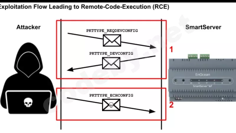

Полная цепочка эксплуатации SmartServer - три шага:
Шаг 1 - разведка. Атакующий шлёт запрос PKTTYPE_REQDEVCONFIG (тип пакета 0x63) на UDP-порт 1628. SmartServer отвечает пакетом PKTTYPE_DEVCONFIG (тип 0x71) с IP-адресом и портом конфигурационного сервера. Аутентификация не нужна - это штатное поведение протокола IP-852. Просто спроси - он расскажет.
Шаг 2 - имперсонация конфигурационного сервера. Из полученных данных атакующий формирует IP-852 пакет с расширенным CNIP-заголовком (extended header size = 0x03, +12 байт). В расширенный заголовок записываются поля Local IP, NAT IP и IP Port конфигурационного сервера. SmartServer парсит CNIP-заголовок и выставляет флаг bFromCfgServer = True - пакет считается легитимным.
Шаг 3 - command injection. В поле timezone пакета PKTTYPE_ECHCONFIG (тип 0xF3, vendor code 0x01) вставляется строка, разрывающая shell-кавычки. При установленном флаге bUseTZ SmartServer вызывает LtSetTimeZone, которая передаёт payload в system(). Команда выполняется с root-привилегиями.
