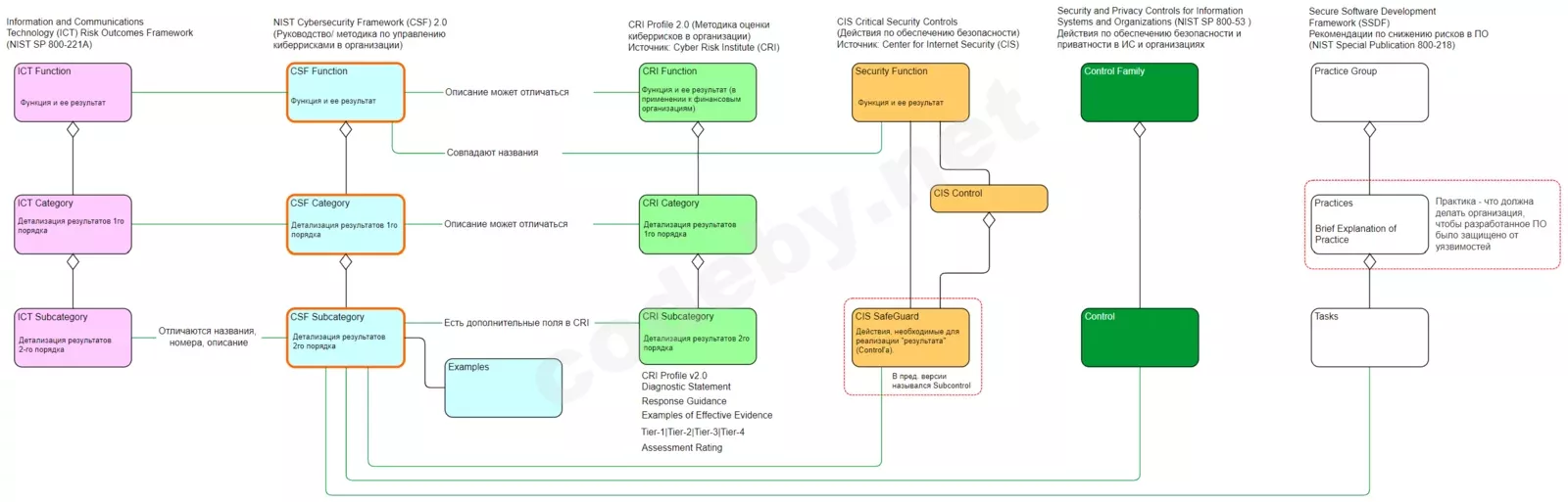

Фреймворки кибербезопасности OT и промышленных систем​
NIST CSF 2.0 и NIST SP 800-82: промышленная безопасность OT​
NIST CSF 2.0, выпущенный в феврале 2024 года, впервые расширил охват за пределы критической инфраструктуры и добавил шестую функцию - Govern (GV). Для управления киберрисками промышленных систем это существенно: Govern формализует пересечение операционного и киберриска - тот самый диалог, который исторически буксовал, потому что инженерные и ИБ-команды говорят на разных языках.
Шесть функций CSF 2.0 в промышленном контексте:
  • Govern (GV) - OT-специфичная политика кибербезопасности с учётом требований доступности процесса. По CSF 2.0 (GV.OC-01), миссия организации должна информировать управление киберрисками. Для OT это значит: допустимый уровень риска определяется через физические последствия, а не через стоимость данных.
  • Identify (ID) - инвентаризация OT-активов (ID.AM-01). В IT стартовая точка - Active Directory. В OT-сети могут сидеть устройства, которые никогда не были документированы: legacy RTU, установленные десять лет назад, инженерные станции на Windows XP.
  • Protect (PR) - управление идентификацией (PR.AA-01). В OT это борьба с shared accounts на инженерных станциях, внедрение MFA для удалённого доступа и jump-серверы в DMZ между IT и OT.
  • Detect (DE) - baseline сетевых операций (DE.AE-01) для промышленных протоколов. Аномалия в OT - не массовый login fail, а незнакомый function code в Modbus-трафике или изменение периодичности polling.
  • Respond (RS) - incident response (RS.AN-01) в OT отличается принципиально: изолировать заражённый контроллер можно, но при этом может остановиться физический процесс. Выбор между "потерять контроллер" и "потерять процесс" - нетривиальный.
  • Recover (RC) - восстановление (RC.CO-01) включает возвращение к корректному состоянию физического процесса, а не только данных.
NIST SP 800-82 Rev.3 - companion guide для CSF, адаптированный под ICS. Он признаёт ограничения OT-среды: невозможность inline-инспекции на некоторых сегментах, ограничения перезагрузки контроллеров, необходимость координации с технологами перед любыми изменениями. В общем, спека, которая не притворяется, что OT - это "такое же IT, только с датчиками".
