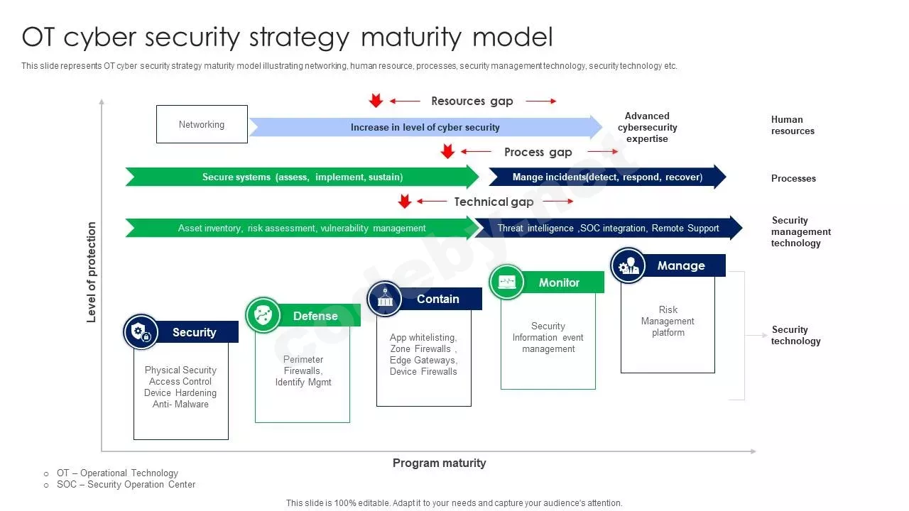

Оценка зрелости ИБ OT: подготовка доказательной базы​
IEC 62443-2-1:2024 реструктурировала требования к asset owner в Security Program Elements (SPE) и ввела формальную модель зрелости. Оценка зрелости - не анкета "да/нет", а сопоставление текущего состояния с целевым по каждому SPE с визуализацией через heat map.
Категория доказательствАртефактыТипичная проблема
Политики и процедурыOT Security Policy, Patch Mgmt Procedure, IRPНаписаны для IT, не адаптированы под OT
Архитектура сетиNetwork diagrams с Zone/Conduit, firewall rule setsДиаграммы устарели, не отражают реальные потоки
Asset inventoryРегистр OT-активов с firmware versionsРазрыв с реальностью 30–50%
Risk assessmentCRS, HAZOP-маппинг, TSL assignmentsConsequence analysis без process safety team
Мониторинг и ICS incident responseOT-playbooks, SIEM logsPlaybooks - копия IT, нет OT-специфики
Change managementЗаписи об изменениях PLC logic, firmwareИзменения не логируются или логируются post factum
Heat map по SPE - инструмент коммуникации с руководством. Каждый элемент оценивается: "реализован полностью", "частично", "не реализован". Результат - одностраничная карта strengths/gaps, привязанная к consequence severity зон. Именно она обосновывает каждую строку бюджетного запроса.
