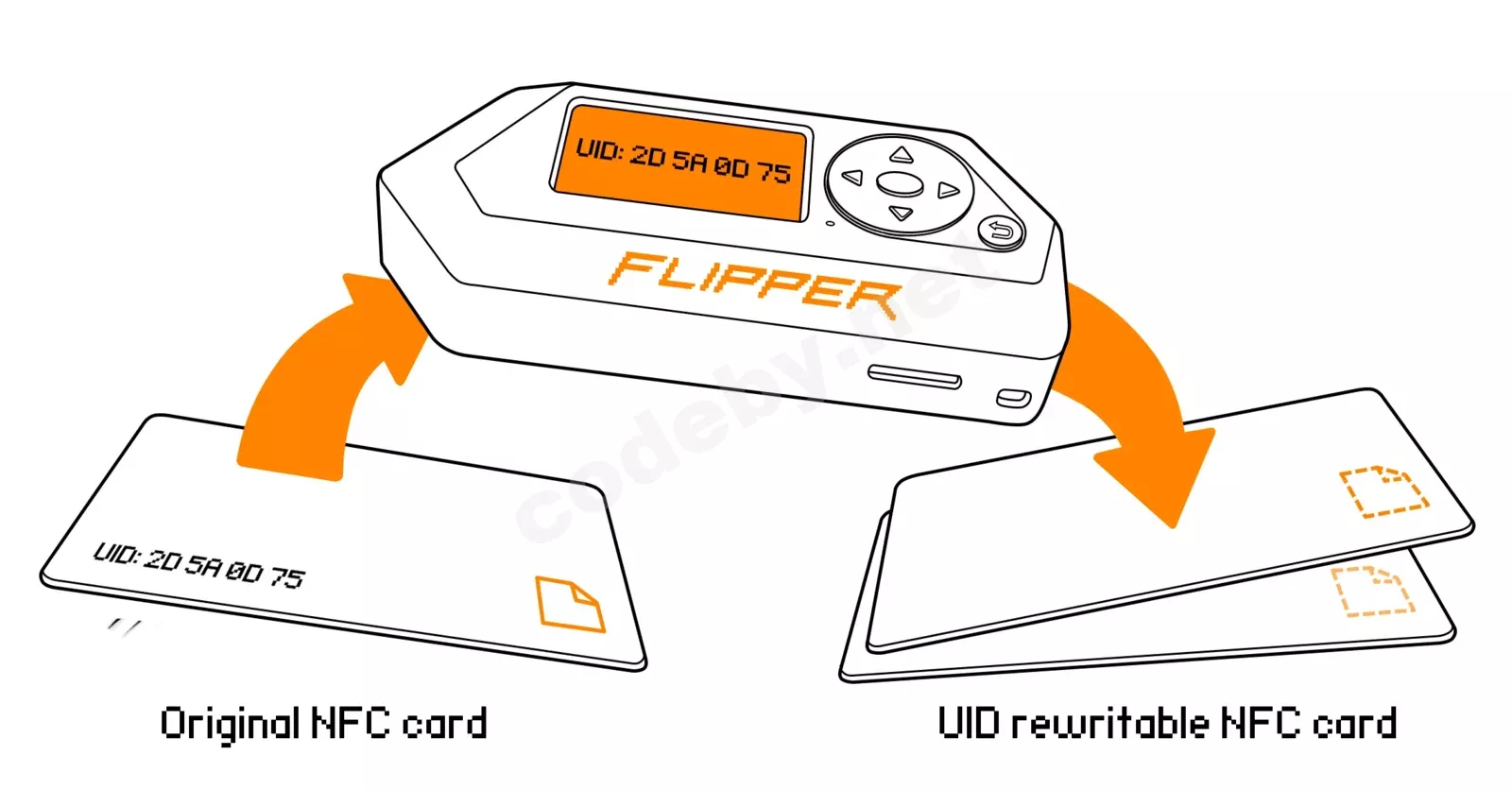

Flipper Zero клонирование NFC карт: Mifare Classic и пределы атак​
NFC (13.56 МГц) - территория посложнее, чем RFID 125 kHz. Здесь у Flipper Zero есть и заметные возможности, и чёткий потолок. Понимание границы между "сломает" и "не сломает" - то, что отличает пентестера от зрителя TikTok.
[Применимо: физический пентест, внутренний пентест, CTF-таски с badge cloning]
Атака на Mifare Classic: восстановление ключей​
Mifare Classic (1K и 4K) - самая массовая NFC-карта в СКУД, транспортных системах и домофонах СНГ. Криптографически она мертва: алгоритм Crypto-1 скомпрометировали ещё в 2008 году, и атаки nested / hardnested позволяют вытащить все секторные ключи.
Как это работает на Flipper Zero:
  1. NFC -> Read -> подносим карту Mifare Classic к передней панели Flipper
  2. Flipper определяет тип карты и пробует прочитать секторы дефолтными ключами (встроенный словарь ~1200 стандартных ключей)
  3. Если часть секторов защищена нестандартными ключами - Flipper предлагает Detect Reader (атака mfkey32): устройство переходит в режим эмуляции карты с известным UID, и когда легитимный считыватель пытается авторизоваться, Flipper перехватывает nonce/response пары и вычисляет ключи сектора
  4. После восстановления всех ключей - полный дамп карты готов для эмуляции или записи на болванку
Атака mfkey32 отличается от классической nested: Flipper эмулирует карту, а легитимный считыватель сам инициирует аутентификацию, отправляя nonce. Из нескольких перехваченных пар nonce/response вычисляется секретный ключ сектора. Flipper делает это автоматически начиная с прошивки 0.89+. Подошёл к считывателю, подержал - и ключи у тебя.
А вот для карт без доступа к легитимному считывателю нужна hardnested-атака - и тут Flipper упирается в железо. Процессор STM32WB55 не рассчитан на криптоанализ: hardnested, который Proxmark3 выполняет за 5-20 минут, на Flipper может занять часы или не завершиться вообще.
Уязвимости NFC и RFID: что реально эксплуатируется​
Mifare Classic - полностью скомпрометирован. Любой Classic клонируется при физическом доступе к карте или считывателю. Flipper Zero справляется с этим в полевых условиях.
Mifare Ultralight - данные хранятся без криптозащиты. Flipper читает и эмулирует без ограничений. Используется в одноразовых проездных и пропусках на мероприятия.
Mifare Ultralight C - добавляет 3DES-аутентификацию. Flipper прочитает открытые страницы, но защищённые секторы без ключа недоступны.
HID iClass (Picopass) - Flipper поддерживает чтение и эмуляцию стандартных iClass через протокол Picopass в отдельном режиме меню NFC.
Ограничения NFC: DESFire, банковские карты, Apple Pay​
Здесь живут мифы, которые стоит похоронить:
Mifare DESFire EV1/EV2/EV3: AES-128, взаимная аутентификация. Flipper Zero не клонирует DESFire без знания application-ключей. Proxmark3 - тоже. Это by design: DESFire спроектирован устойчивым к клонированию.
Банковские карты (EMV): Flipper прочитает публичные данные (номер, срок, иногда имя) через NFC -> Read, но это та же информация, что видна на лицевой стороне карты. Провести транзакцию или клонировать чип невозможно - EMV генерирует динамическую криптограмму для каждой операции. Кто рассказывает обратное - либо врёт, либо путает с магнитной полосой.
Apple Pay / Google Pay: токенизированные системы. Flipper видит виртуальный номер (DPAN), бесполезный без криптографического ключа устройства.
Работает если: Mifare Classic (любой), Mifare Ultralight, HID iClass (стандартный).
Не работает если: DESFire, EMV, Apple/Google Pay, Ultralight C с установленными ключами.

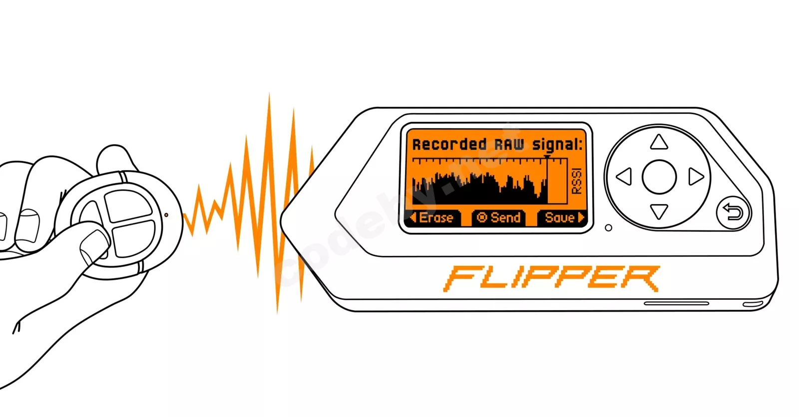

Перехват сигналов Sub-GHz Flipper Zero: replay и rolling code​
Модуль Sub-GHz на чипе TI CC1101 работает в диапазонах 300-348, 387-464 и 779-928 МГц. Покрывает частоты большинства пультов ДУ, шлагбаумов, метеостанций и IoT-датчиков.
[Применимо: физический пентест, тестирование IoT, red team]
Фиксированный код: пульты и шлагбаумы на 433 МГц​
Многие шлагбаумы, ворота и пульты в СНГ до сих пор работают на фиксированном коде 433.92 МГц. Технология из 90-х, живее всех живых. Встроенная библиотека Flipper распознаёт протоколы Princeton, CAME 12bit/24bit, Nice FLO, Linear и другие. Перехват радиосигналов тривиален:
  1. Sub-GHz -> Read - Flipper слушает эфир и парсит пакеты автоматически
  2. Жмём кнопку на оригинальном пульте рядом с Flipper
  3. На экране - протокол, частота, код (например: CAME 12bit, 433.92 MHz, Key: 0x123)
  4. Save -> сохраняем сигнал
  5. Saved -> Send - Flipper воспроизводит сигнал
Если протокол не распознаётся автоматически, режим Read RAW записывает сырой сигнал без парсинга. Файл .sub можно отправить через Send как есть, но сырая запись менее стабильна из-за шума.
