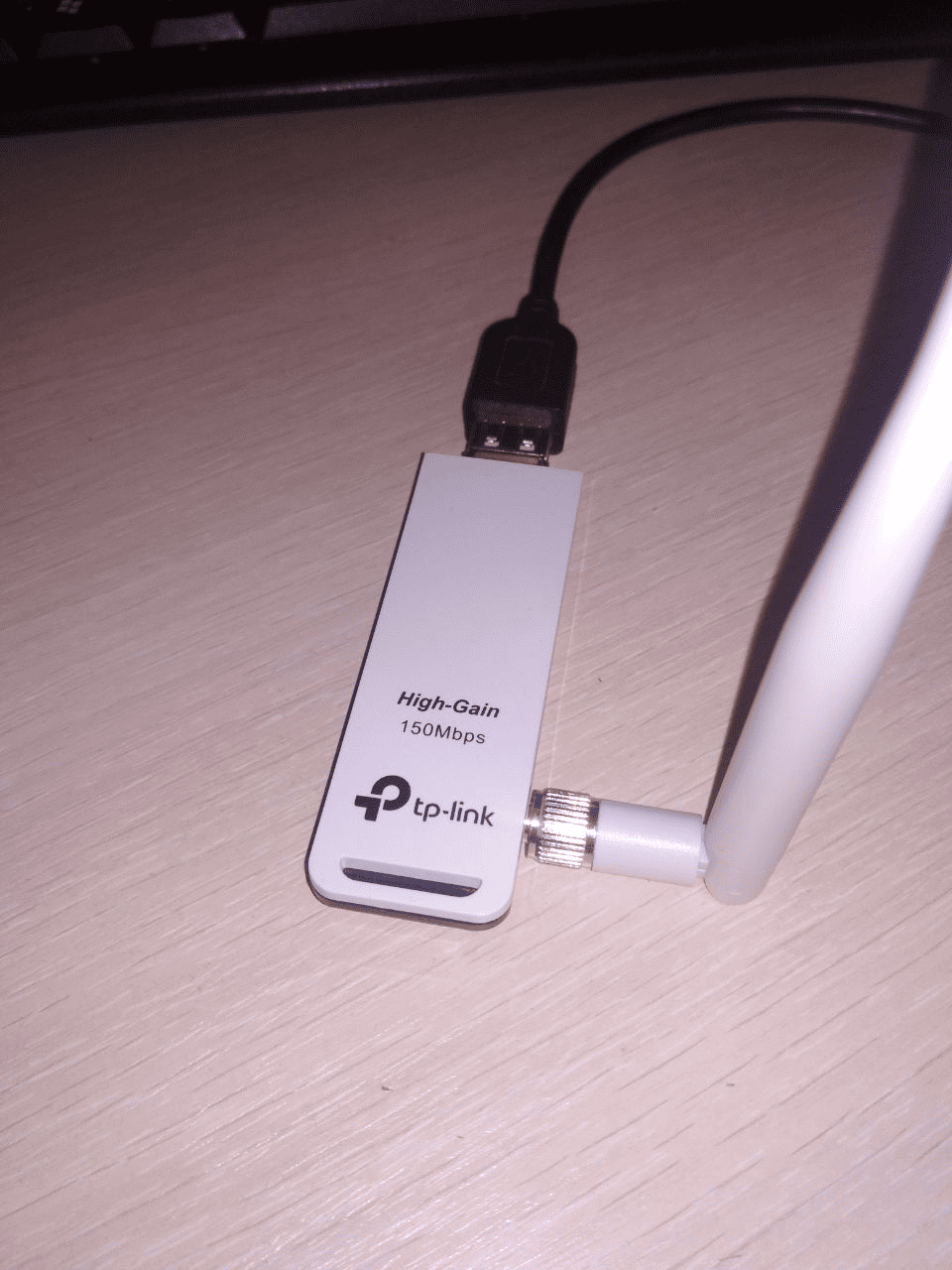

Сегодня в программе, трансформация чудовища в красавицу, заставим ошибку производства работать под нашу дудочку. Речь о TP-LINK TL-WN722N v2/v3 долго распинаться не будем, приступим к делу.
