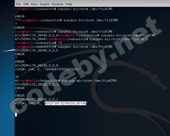

теперь подключаемся к GSM сети командой: busybox microcom /dev/ttyACMO
получаем .......... ничего! НЕ ПАНИКОВАТЬ АБЫ-ЧТО ТУДА НЕ ВВОДИТЬ Т.К. МОЖЕМ УБИТЬ МОДЕМ ТЕЛА и СИМКУ
Не расстраиваемся это нормально нам в данный момент поможет:

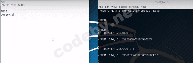

запускаем повторно команду, ждем ..... ставим знак вопроса "?" + ENTER этим самым мы разблокируем телефон по отношению к сети
такими запросами ОНИ ДОЛЖНЫ БЫТЬ ТОЧНЫМИ КАК У МЕНЯ !! ИНАЧЕ БЕДА..... мы получили зашифрованные ключи расшифровывания А5 для рас кодировки разговоров и смс !

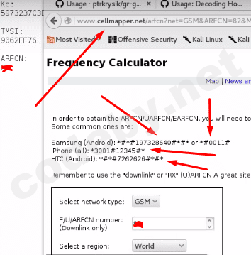

идем на сайт cellmaper повторно вводим команду на телефоне *#0011# там должно выдать MCC: _______ < -- это вводим на сайте
там мы должны узнать точную частоту вышки на которой в данный момент подцеплен телефон если нашли знакомую цифру с тем что мы сохраняли в первой статье значит мы на верном пути!

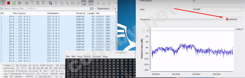

подкл. SDR, заводим шарк и настраиваемся на эту частоту
если побежала "матрица" в чернном окне Тогда Нео ты выбрал правильную таблетку..тушим все!

Теперь нам нужно это все добро расшифровать, ключи у нас есть!

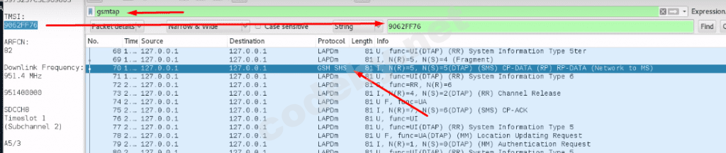

grgsm_decode -a 82 -s 1e6 -c sms.cfile -m SDCCH8 -t 1 -e 3 -k "ключик" и открываем шарк ставим фильтр gsmtap
И все...)) Вы должны увидеть смс-ку-ки в синей вкладке!
