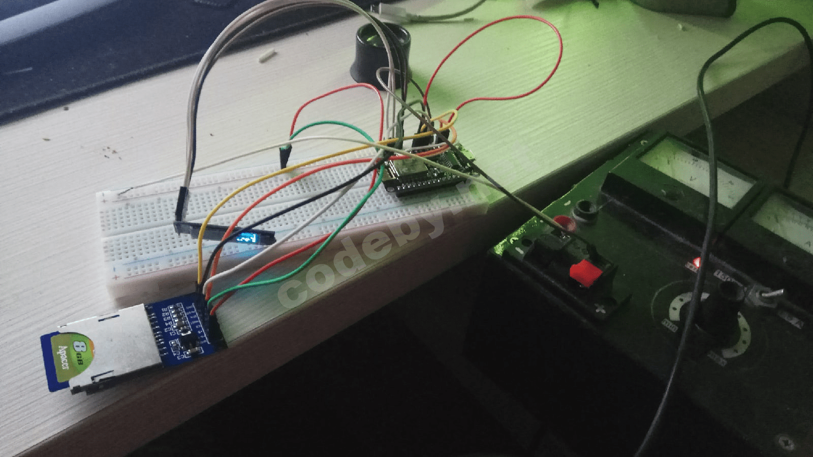

Небольшой отчёт, разобрался всё сделал. Библиотеки по одной установил вручную. Собрал на макетке, думаю сейчас собрать в корпус.
Прилагаю фото на макетной плате:
Думаю разобраться с прошивкой и если есть возможность с DNS любой запрос переводить на freewifi.lan.
Реакции: Night MIST

Все получилось? ошибок нет по прошивке? Скинб фото крупнее масштабом и опиши процесс запуска
во время запуска на дисплее что отображалось и как отреагировал зуммер? Поробуй запустить без вставленной сд карты, отреагирует ли на ошибку с оповещением на дисплее?

Насчёт отчета,собрал всё на макетке,что бы опробовать. Сам модуль немного греется,не уверен может ли он перегреться,если будет работать долго, но я поставлю маленький радиатор.
Сообщением выше,уже написал про необходимость дороботки прошивки для проведения комплексных атак. Пассивный метод будет работать,только там где нету беслпатного WIFI вообще и где он по идее должен быть. На улице все люди сидят с мобильного интернета и за 30 минут я не получил ни одного юзера. По сборке,я купил NodeMCu v3 Lua, для стабильной работы, прошивать через программу ESP Flasher - ссылка и прошивку - ссылка.
