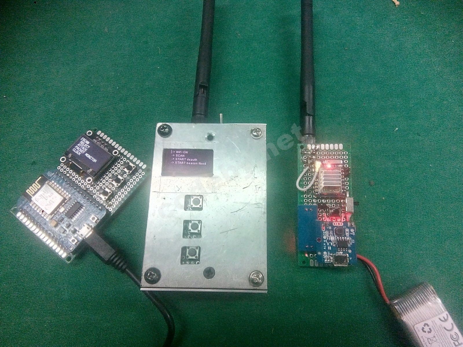

так есть такой проект. Деавторизатор. Я их 3 штуки сабрал в разных вариантах. Фото сейчас скину. Так кто нибудь подключался?
Я тоже видел подобные проекты, думаю их надо обьеденить под одну крышу. Возможно сделать выбор между пассивной атакой и активной атакой с деаутентификацией, возить ноут с ParrotOS не всегда удобно и практично.
Вот три варианта деаутентификаторов с разными прошивками. Мне больше нравится вариант на ESP-07 так как они имеют выход под внешнюю антенну и существенно большую дальность работы

эти девайсы можно использовать совместно- деаутентификатор давит легитимную точку доступа а второй девайс ее заменяет. разница лишь в мак адресе, но нужно выставлять другой канал- это обязательно. лучше всего 14-й, так как у нас он практически не используется

да, там два разных варианта.

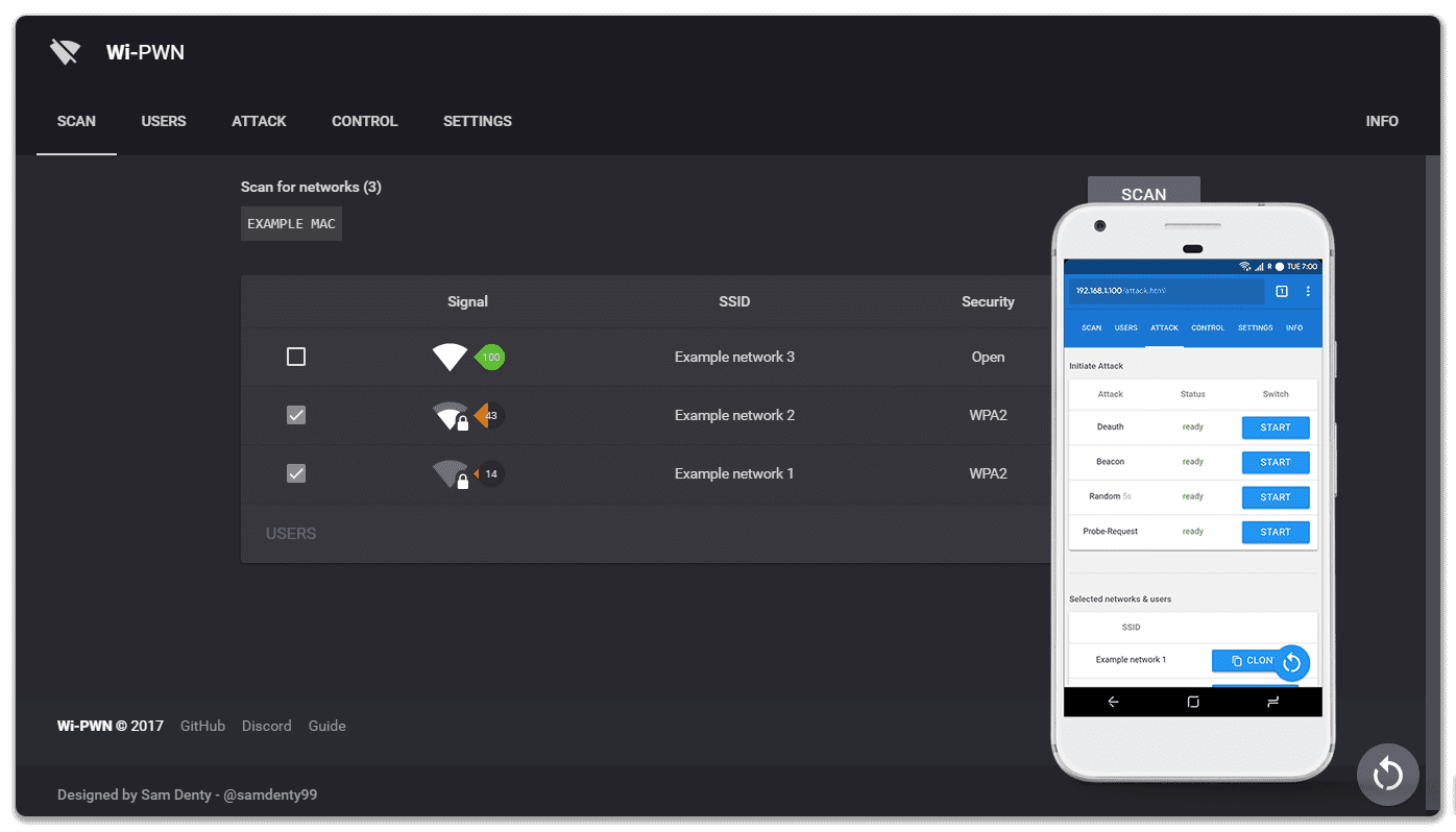

вдогонку еще вот такой девайс для повышения эффективности атаки, пока ваш девайс работает, вы атакуете соседние сети и вынуждаете юзеров коннектится к вашей сети
Dstrike

Такие глушилки - есть хорошо. Хватит ли в ESP32 места для реализации полного процесса атаки ? От глушения сети, до клонирования её ESSID и предоставления Capture portal ? Я посмотрел по ссылкам проектов, которые вы скинули, но некоторый их функционал мне кажется избыточным.
ESP32 не вывезет все задачи одновременно, так как модуль работать может в одном из режимов, но никак не во всех сразу. И еще- по поводу "глушилки Dstike"- во первых о этом методе мы уже говорили выше (читайте ветку) а во-вторых это не ГЛУШИЛКА! Она не глушит сеть и не глушит точки доступа, она шлет пакеты деаутентификации! ЭТО СОВЕРШЕННО РАЗНЫЕ ВЕЩИ! А ГЛУШЕНИЕ РАДИОДИАПАЗОНА- УГОЛОВНОЕ ПРЕСТУПЛЕНИЕ!
как сказал автор выше, в одну есп нельзя уместить 2 задачи одновременно. Либо это точка доступа, либо это деаутентификатор.
Да и нет смысла комбаин воротить. Одна штука решает задачу с кептив порталом и делает это хорошо, а вторая глушит клиентов на другой точке.
Глушить я пишу в смысле деаутентифицирует, просто глушить короче) понятно что сигнал она никак не забивает.
К тому же, деаутентификатор может глушить 1 точку единовременно насколько я помню. Значит если точек много, то и деаутеров должно быть тоже много.

Не совсем так. В версии деаутентификатора в проекте WIPWN предусмотрена возможность слать пакеты деаутентификации сразу всем клиентам или точкам доступа, но при этом естественно падает эффективность
