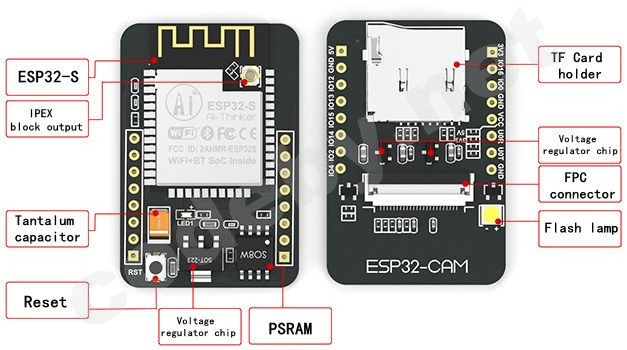

Я переделал код для ESP32-CAM , так как там встроенный кардридер .
После соединения человека с устройством , начинает мигать диод 1 раз в 5 сек .
На карте создаётся файл data.txt с записями регистрации . Так же записи видны через
монитор порта .
Код не идеален и требует доработок , но работает .
монитор порта .

А если не на ESP32-CAM, а на ESP32-WOOL + SD card reader отдельный, то тогда как быть?
смотри спецификацию платы. Вся переферия на адресные входы цепляется, а они, как правило у всех плат одинаковые. Какая бы плата не была, но сам контроллер 32 либо 8266- имеют априори одинаковые выводы во всех модификациях.
