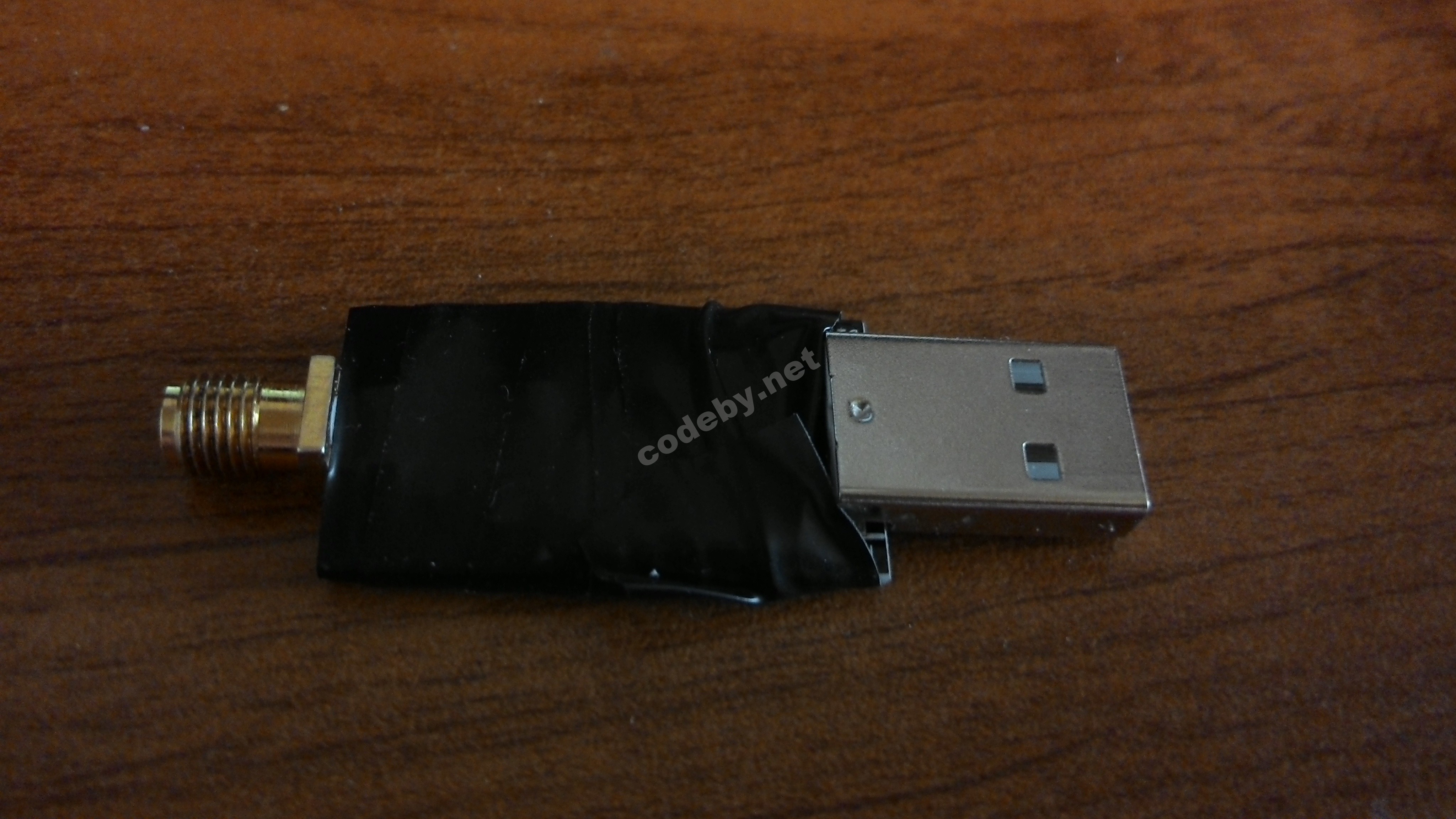

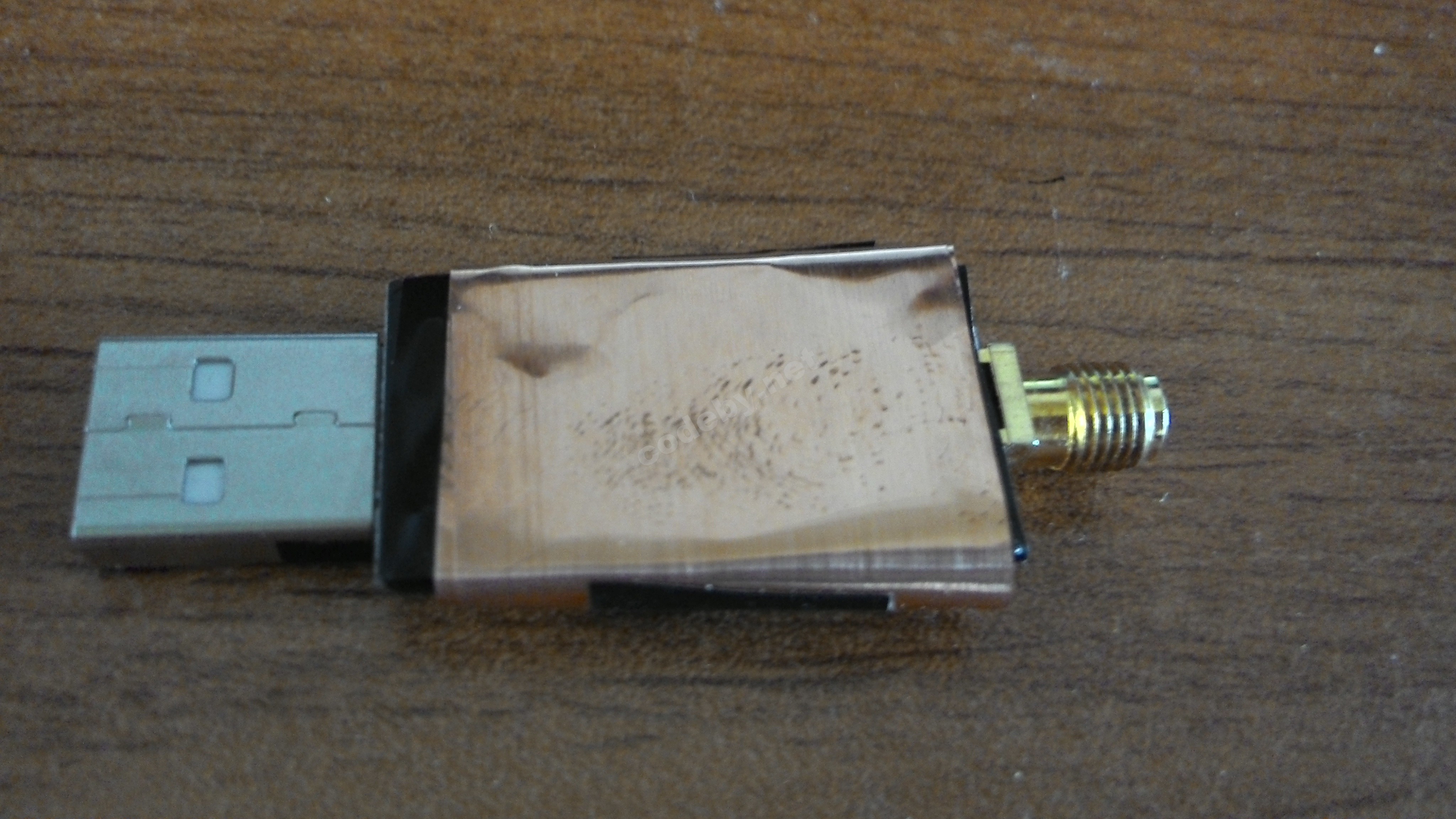

Перечитал данный пост, решил все за экранировать.
обмотал все черной изолентой, а поверх нее медную фольгу и еще изоленты.
Результат
2,5 слоя фольги.
Снова все подключил и пошел гулять. Результат получился тот же.
Что я делаю не так? можно ли как то замерить чувствительность этой сборки?

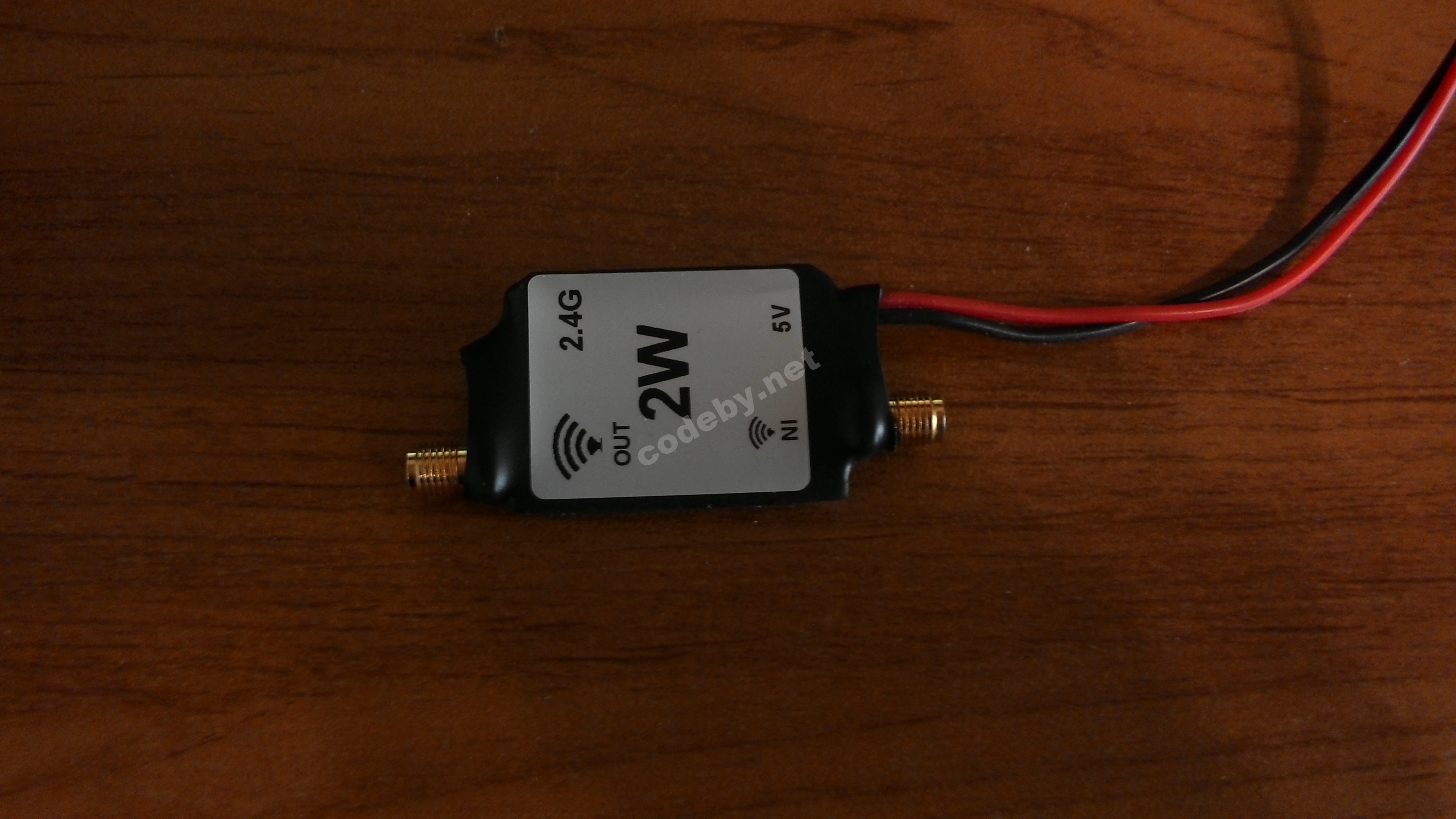

Решил данный усилитель проверить на wi-fi с альфой. До подключения усилителя видел 20-30 штук сетей, после 3 ((((((((((.
Понимаю что он должен плохо видеть ближайшие сети, но удаленные сети должен видеть. А тут вблизи ни фига ни на дальние расстояния тоже самое.

Как протестить этот усилитель? (Делаем Wi-Fi усилитель на 2,4 Ггц - Самодельный Wi-Fi Усилитель) Пишет прям отлично работает у меня вообще не работает.

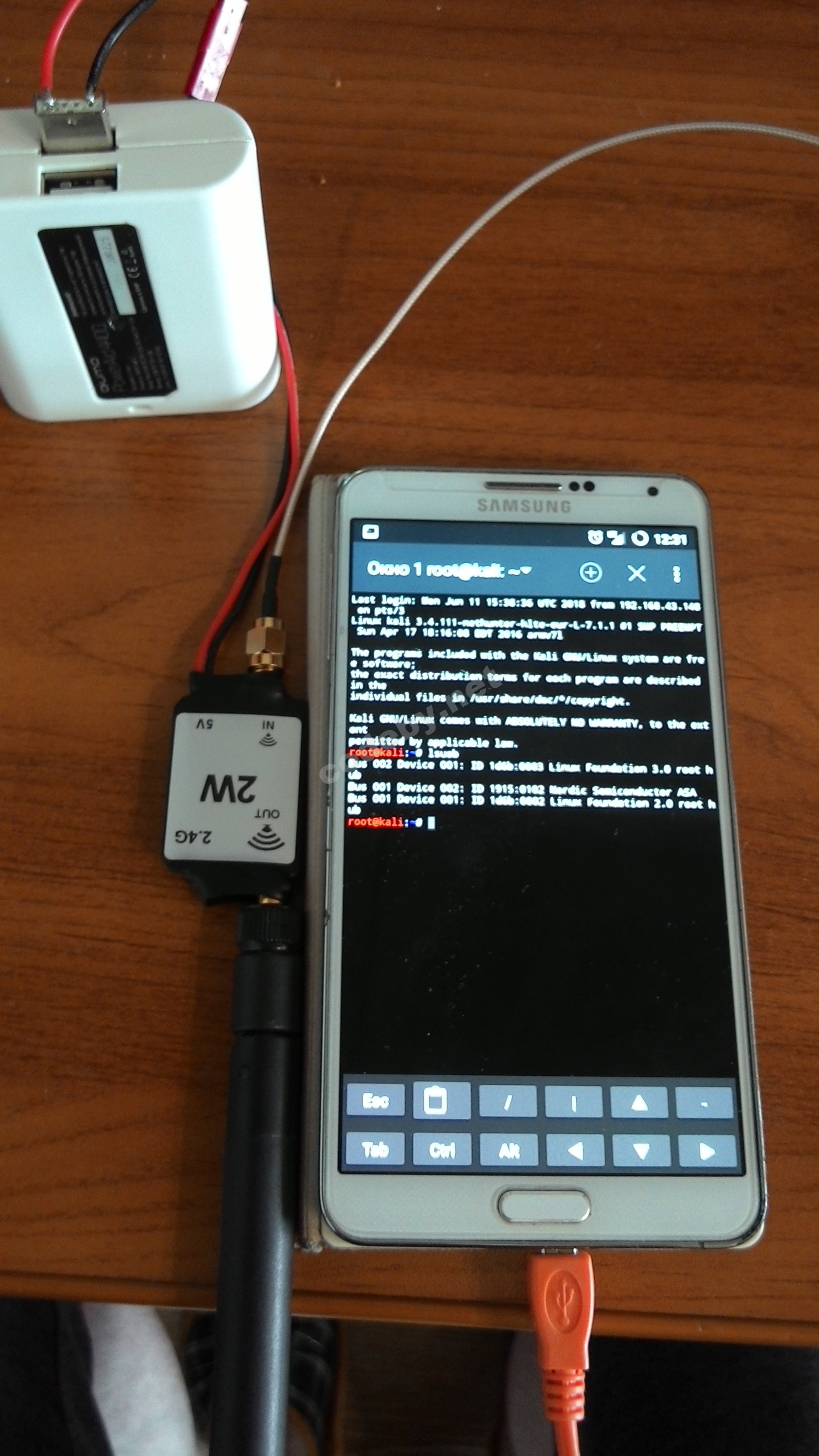

Гулял по городу с этой сборкой пару дней. Результат прям удручает максимум 8 устройств находил. Может не так прошил или нужно не jackit использовать?
Сборка:
- crazyradio
- samsung galaxy note 3
- iphone 5
1 Вариант: кидаю в сумку note 3 к нему crazyradio антенна на 8 или 12 db Y-кабель с доп питанием ( и без тестил). Поднимаю точку доступа на note 3, подключаюсь с iphone, захожу по ssh.
2 Вариант: note 3 к нему crazyradio антенна на 8 db.( в этот момент похож на охотника за приведениями )))) ).
думал может точка доступа перекрывает, но разницы не заметил.
