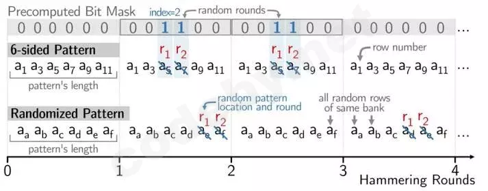

Repetitive access. Собственно «простукивание» строк. Паттерны: single-sided (одна aggressor row), double-sided (две aggressor rows, victim между ними - вероятность bit-flip значительно выше), multi-sided (фаззер Blacksmith для обхода TRR на DDR4). Каждый паттерн порождает массовые ACTIVATE-команды на контроллере памяти.
