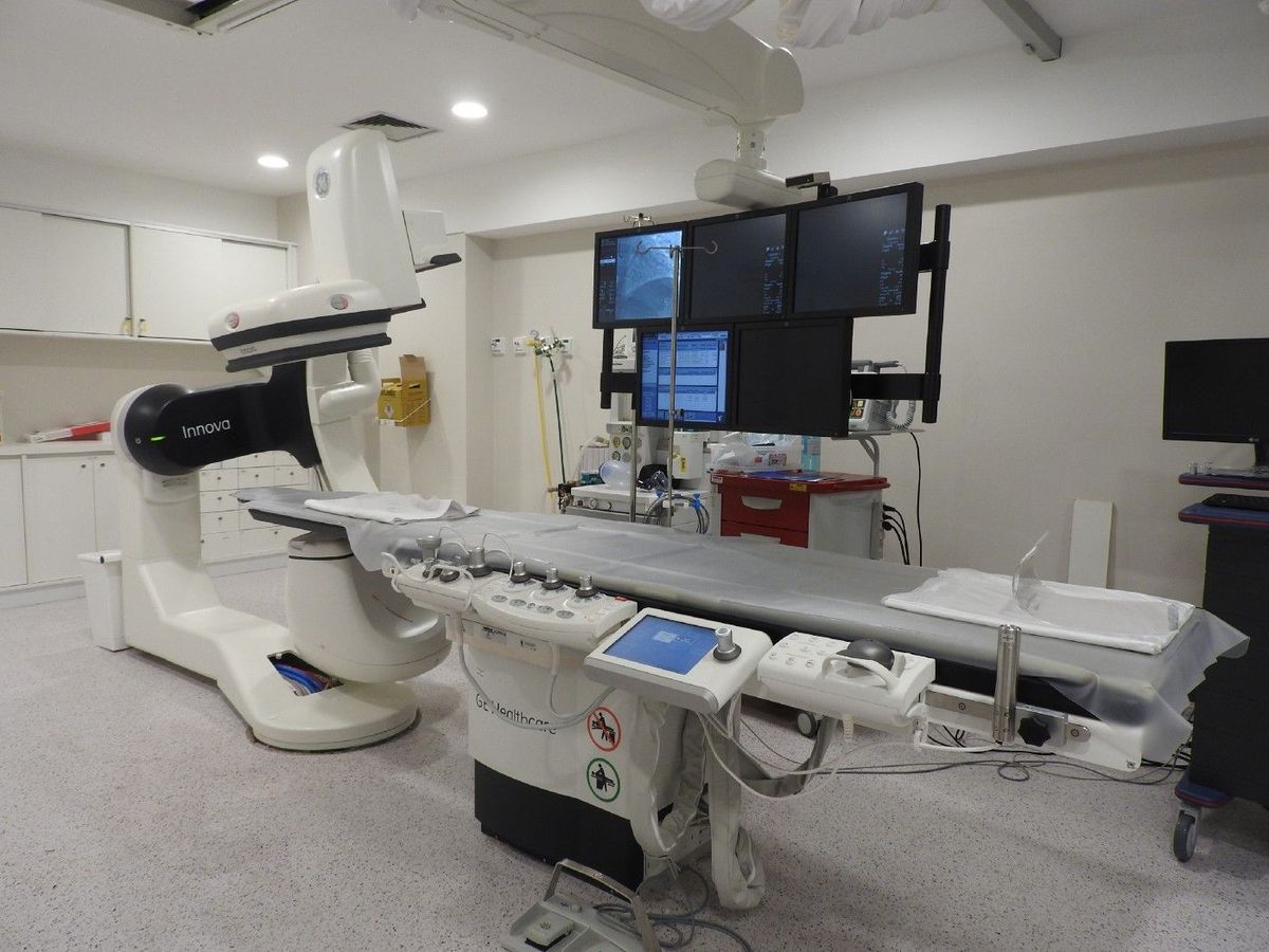

В настоящее время наиболее важным сектором является общественное здравоохранение. Для его изучения необходим более точный подход, чем обычное сканирование устройств ICS/SCADA. Вы можете прочитать мое исследование - как найти незащищенные медицинские устройства / услуги и узнать об отрасли здравоохранения.
