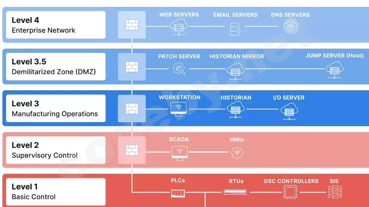

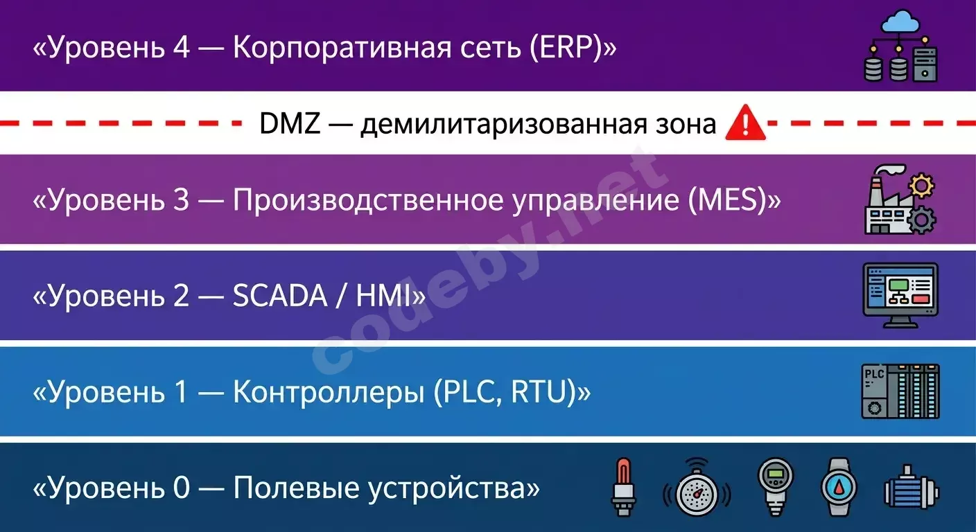

Контекст проекта: grey box, внутренний пентест значимого объекта КИИ (теплоснабжающая организация), ПЛК Siemens S7-300 на подстанциях. Модель Purdue: Level 4-5 (Enterprise) -> Level 3 (DMZ) -> Level 2 (Supervisory/HMI) -> Level 1 (Control/ПЛК) -> Level 0 (Physical Process). На бумаге - красивая сегментация. На практике граница между Level 3 и Level 2 - неуправляемый коммутатор без VLAN.
