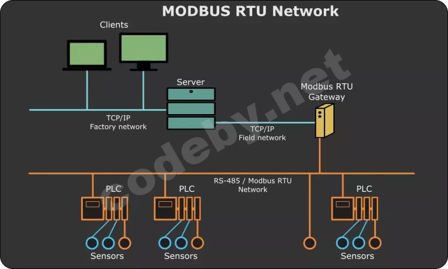

Протоколы без аутентификации​
Modbus TCP - стандарт де-факто для промышленных сетей - не предусматривает аутентификации. Вообще. Любой хост, добравшийся до порта 502/TCP, может отправить Function Code 03 (Read Holding Registers) или FC06 (Write Single Register) и получить ответ контроллера. DNP3 в базовой конфигурации тоже не шифрует трафик и не требует авторизации: опция Secure Authentication (SA) существует, но на большинстве объектов, где я работал, остаётся выключенной. Для сравнения: даже SMBv1 в IT-мире подразумевает идентификацию. Промышленные протоколы проектировались в эпоху физической изоляции, и аутентификация в них - опция, а не требование.

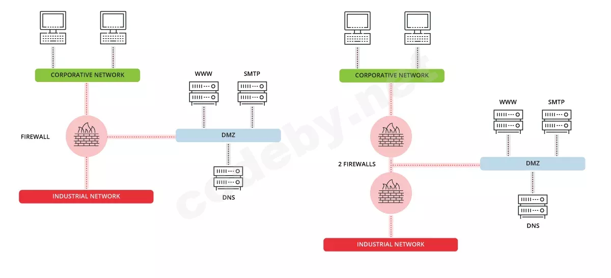

Purdue Model как карта атаки
Purdue Model разделяет инфраструктуру на уровни - для пентестера это навигационная карта:
  • Level 5–4 - Enterprise / IT (корпоративная сеть, Active Directory, почта)
  • Level 3.5 - Industrial DMZ (historian, patch-сервер, jump-хост)
  • Level 3 - Site operations (SCADA-сервер, engineering workstation)
  • Level 2 - Area supervisory (HMI, операторские станции)
  • Level 1–0 - Basic control / Process (ПЛК, RTU, датчики, исполнительные механизмы)
Задача - пройти от Level 5 до Level 1. Каждый переход - проверка сегментации IT OT сетей.

Шаг 3. Пересечение DMZ (Level 4->3.5->3). Historian или jump-хост - типичная точка перехода. На многих объектах historian доступен из обоих сегментов: ему нужны данные от SCADA и их отображение для корпоративных аналитиков. Exploit Public-Facing Application (T1190, Initial Access) - если historian имеет веб-интерфейс с известной уязвимостью. Альтернатива: RDP через jump-хост с перехваченными кредами. Безопасность критической информационной инфраструктуры на этом этапе зависит от одного вопроса: фильтруется ли трафик между Level 4 и Level 3 по портам и протоколам, или firewall стоит в режиме permit any. Спойлер: на большинстве объектов - permit any.
