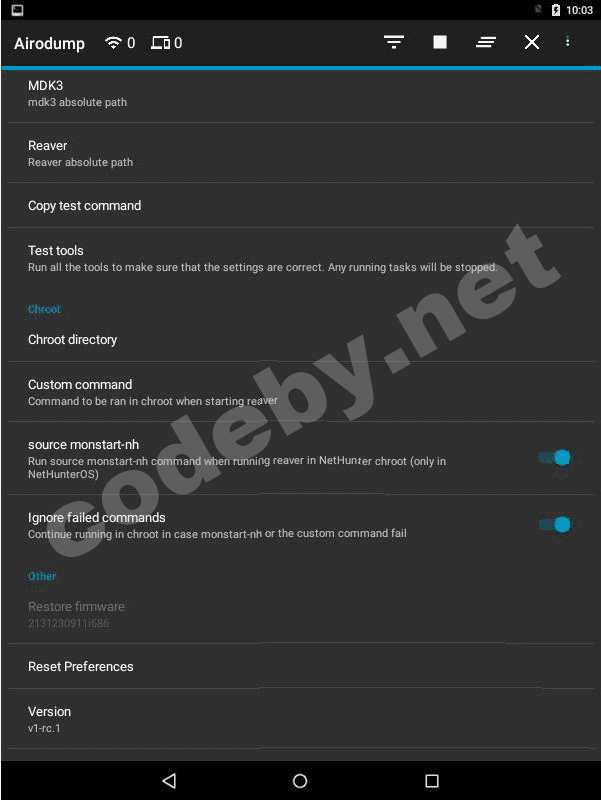

Всем привет! В этой статье я хочу вас ознакомить с программой для Android смартфона, которая позволит выполнять аудит беспроводных сетей, напрямую со своего устройства.
Программа называется – Hijacker.
Hijacker –
представляет собой графический пользовательский интерфейс, для аудита беспроводных сетей с помощью airodump-ng, aireplay-ng и mdk3. И использует простое и удобное окружение для применения этих инструментов без ввода команд в консоль, копирования MAC-адресов, и прочих вещей, которые на смартфоне выполнять неудобно.
Приложение требует устройство с Wi-Fi адаптером поддерживающим режим мониторинга. Это означает, что скорее всего вам придется использовать кастомные прошивки. Nexus 5 и любое другое устройство, которое использует BCM4339 (и BCM4358 (хотя инъекции не пока не поддерживаются, поэтому нет aireplay или mdk)) чипсет будет работать с Nexmon.
Кроме того, на устройствах, которые используют BCM4330 можно использовать bcmon. В качестве альтернативы можно использовать внешний адаптер, который поддерживает режим монитора Android с OTG кабелем.
Необходимые инструменты включены в приложение. Для их установки перейдите в настройки и нажмите кнопку "Установить Сервис". Это позволит установить все необходимое в выбранную папку. Если они уже установлены, вам не нужно ничего делать. Вы также можете поместить их в любую директорию, в которую вы хотите, используя Настройки. Хотя это может привести к тому, что утилиты могут быть не обнаружены aircrack-ng . Драйвер Nexmon и утилита настроек, тоже включены. Так же необходимо иметь root права.

Поставил на Nexus 5, Lineage, сразу предложил поставить NexMon драйвер, поставил, все заработало кроме PixieDust, пробовал подключить внешнюю вафельку, так и не смог заставить её заработать через программу, в интерфейс надо указывать Wlan1Mon? и команду для запуска через airmon-ng start wlan1, но не работает... И тем более после этого умер пакет airmon в самом chroot. Софт мне нравится, но он явно не доработан. Видимо, драйвер NexMon не совместим с ядром, базирующимся на CM, и работает только со ядром под стоковую прошивку...

Таки смог я его запустить на внешней вайельке, там дело даже не в системе, пробовал на resurrection remix, lineage os.
Запустил так:
1.Подключить внешний Wi-Fi
2.Руками перевести в монитор
3.Зайти в софт, отказаться от установки NexMon
4.Зайти в настройки, в качестве интерфейса указать wlan1mon
5.Перезайти в программу
Драйвер nexmon лучше не ставить, ибо у меня система крашится...
В программе не работает Pixie атака...
