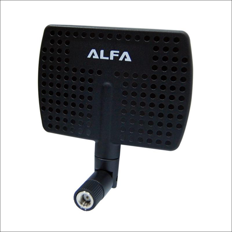

Так вот эти встроенные адаптеры в Winde практически не уступают моей AWUS 036NH с антенной 8 dBi.
А вот такая антенна, что на рисунке ниже - отстой полный.
От использования такой антенны я не ощутила ровно никакого эффекта ))
Маленькая оговорка: может быть я пока мало наигралась с ней, поэтому разочарована ))

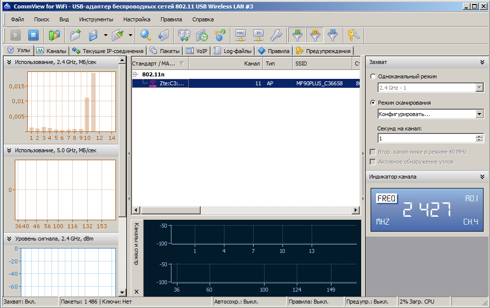

В windows программа comm view в вардрайвинге нисколько не уступает aipdump-ng под linux .
Соседская точка, в соседнем доме (не квартире) :)
В зависимости от установленного в винду драйвера, AWUS 036NH ведёт себя по-разному.
Только при таком названии драйвера адаптер переводится в режим мониторинга и способен захватывать рукопожатия.
Я перепробовала несколько драйверов, но ни один другой не способен работать в режиме монитора.
Указанный на рисунке драйвер устанавливается ОС Windows самостоятельно, автоматически.
Возможно, кто-то имеет получше драйвер под windows для этого адаптера ?
