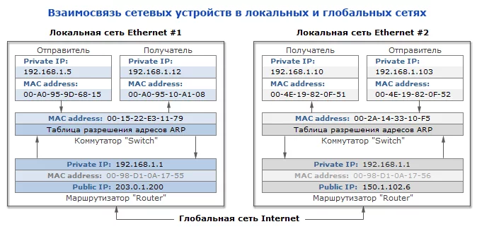

Организовать правильную маршрутизацию трафика конкретным узлам довольно сложно, особенно в больших сетях с кол-вом клиентов овер 255. Поэтому в архитектуру сети был добавлен протокол ARP, суть которого - создать перекличку всех абонентов, и сохранить в кэше пару МАС+IP каждого из них. Это в теории, а на практике таблица ARP заполняется динамически по мере поступления трафика.
Посмотрим ещё раз на сетевой стек выше (модель OSI). Протокол ARP функционирует на канальном уровне(2), а потому когда он получает пакет с данными с сетевого уровня(3), в этом пакете уже имеется IP-заголовок с адресом получателя, но в нём нет его МАС-адреса. Здесь и вступает в дело ARP, который отправляет широковещательный запрос всем узлам в сети, а отвечает на этот запрос только тот узел, чей IP указан в ARP-запросе. Теперь коммутатор сохраняет принятую пару МАС+IP узла в своём кэше, чтобы в сл.раз не повторять все эти операции вновь. На рис.ниже представлен данный процесс.

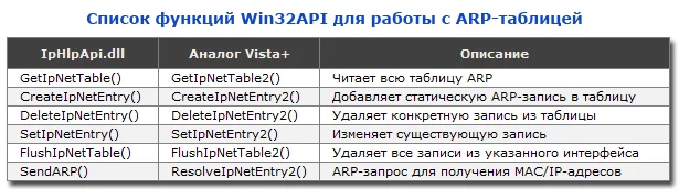

Для управления таблицей разрешения адресов ARP, система предоставляет нам набор функций в рамках либы IpHelpApi.dll. Они позволяют получать, изменять и удалять записи в ARP-кэше лок.узла. Кроме того в системе имеется одноимённая утилита ком.строки, которая на запрос

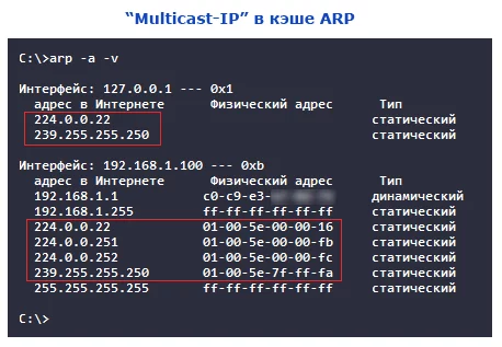

arp -a -v сдампит на консоль сведения из кэша в формате IP+MAC каждого узла в сети. Этот отчёт может понадобиться нам в сл.части статьи, когда на практике будем менять МАС своего адаптера.3. Формат и типы физ.адресов

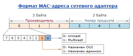

setsockopt() с параметром IP_ADD_MEMBERSHIP.Посмотрим на формат физ.адреса ниже. Здесь видно, что 2 мл.бита в первом байте зарезервированы под флаги Unicast & Multicast адреса, а так-же Vendor/Admin. Это объясняет, почему для Multicast-групп был выбран постоянный МАС-адрес
01-00-5Е-хх-хх-хх, в котором бит(0) в первом байте взведён в единицу (оставшиеся 00-5Е просто идентификатор).Группа многоадресной рассылки - это специальный IP на маршрутизаторе. Регистрация работает в диапазоне IP-адресов от

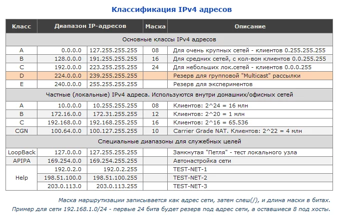

224.0.0.0 до 239.255.255.255. Если глянуть на лист организации управления IP-адресами IANA, то можно обнаружить, что данный диапазон выделен именно под класс(D) группы Multicast.Когда хост желает зарегаться в этой группе, он отправляет запрос "IGMP_Query" маршрутизатору. При этом коммутатор на уровне(2) вставляет свой Ethernet-заголовок, где должен указать текущий МАС+IP как отправителя запроса, а вот в качестве получателя выставить IP равным
224.0.0.х, и МАС 01-00-5Е-хх-хх-хх. Здесь в младшие 3-байта (xx-xx-xx) копируются значение 24-младших бит из IP-адреса отправителя, со сброшенным старшим битом в нуль. В общем схема мутная, поэтому надеюсь скрин ниже немного прояснит ситуацию (168=A8h, сбрасываем старший бит =28h).Если сейчас запустить утилиту
arp -a -v, то увидим указанные выше адреса MAC+IP. Правда у меня в топологии сети только Wi-Fi роутер, к которому я подключаю свой стационар витой парой Ethernet. Поэтому и лог такой немощный, хотя в реальной сети, например офиса, он будет намного информативней.4. Практическая часть

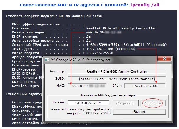

В Win узнать свой текущий МАС можно двумя способами - это консольные команды
getmac, и ipconfig /all. Но с модификаций вырисовывается довольно интересная картина. Поскольку мы находимся в клетке юзера, то доступ к постоянной памяти ROM адаптера нам конечно-же закрыт, так-что правку физ.адреса прямо в прошивке можно даже не рассматривать.Однако канальным уровнем(2) в модели OSI управляет драйвер сетевой карты, а значит можно подсунуть левый МАС именно ему. Для этого достаточно найти сл.раздел реестра, и прописать в него ключ "NetworkAddress" со-строковым значением нового физ.адреса адаптера.
HKLM\System\CurrentControlSet\Control\Class\{4D36E972-E325-11CE-BFC1-08002bE10318}Указанный выше раздел содержит множество подразделов с именами типа: 0000, 0001, 0002 и т.д. Каждый из этих разделов имеет ключ "DriverDesc" с именем сетевой карты. Нам нужно просмотреть каждый из этих подразделов, пока не найдём тот, в котором лежит описание нашего сетевого адаптера. Как только обнаружим, просто добавляем в него ключ в таком формате (новый мас указывается как НЕХ-строка без пробелов, например).
NetworkAddress REG_SZ 002Е13F58049После правки нужно ребутнуть карту выкл/вкл, чтобы изменения вступили в силу. Теперь можно проверить результат командой
getmac или ipconfig /all. Чтобы вернуть адаптеру дефолтный адрес вендора, просто удаляем указанное выше значение из реестра.Для автоматизации этого процесса, я написал небольшую утилиту. Поскольку в ней работа с реестром, то запускать правой клавишей мыши от имени админа. Из функций понадобятся такие API:
1.
GetAdaptersInfo() - возвращает сведения об активном адаптере сети (имя, guid интерфейса, мас и ip).2.
RegOpenKeyEx() - открывает раздел реестра, RegEnumKeyEx() в цикле перебирает подразделы 0000,0001,0002 и т.д.3.
RegQueryValueEx() читает ключ "DriverDesc" с именем адаптера, а lstrcmpi() сравнивает имя с тем, что получили на этапе(1).4. Если нашли, то
RegSetValueEx() для записи в подраздел ключа "NetworkAddress" с новым МАС, который запрашивается у юзера через элемент "Edit" в окне приложения.5. Для сброса физ.адреса в дефолт используем
RegDeleteValue().Как результат получим такую картину:
