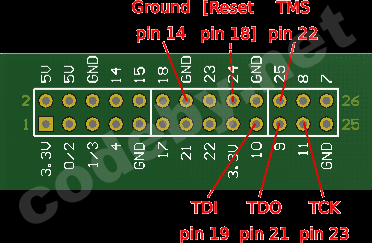

Берем Rasperry Pi и ставим на него дополнительные пакеты и библиотеку Openocd
После подготовки rpi нужно соединить пины с pm3. Для моего Rpi3 model B v 1.2 правильная именно такая. Первые 13 рядов идентичны с шиной Raspberry Pi первой версии и нам нужны только вот эти пины:
14 - Grnd
22 - TMS
19 - TDI
21 - TDO
23 - TCK
14 - Grnd
22 - TMS
19 - TDI
21 - TDO
23 - TCK
