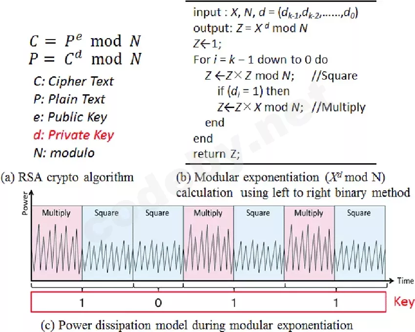

Power analysis атака: SPA и дифференциальный анализ мощности
Power analysis - самый зрелый и документированный класс атак по сторонним каналам. Принцип завязан на физику CMOS-логики: ток потребления пропорционален количеству переключений транзисторов. Операция XOR 0xFF переключает больше битов, чем XOR 0x00, - и разница видна на осциллограмме.
SPA: простой анализ мощности​
Simple Power Analysis работает, когда криптоалгоритм содержит условные переходы, зависящие от битов ключа, с визуально различимым паттерном потребления.

RSA без constant-timeДа (SPA)1–10Визуальный анализ одного трейса

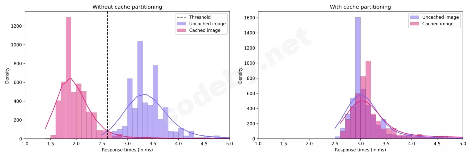

Cache timing attack и утечка информации по побочным каналам​
Cache-based side-channel атаки - Flush+Reload, Prime+Probe - отдельный подкласс, где атакующий и жертва делят физический CPU. Это вектор не для hardware пентеста, а для облачных и shared-сред.
Применимость:
  • Виртуализация и облако: атакующая VM на том же хосте (co-location attack)
  • Shared hosting: несколько tenant'ов на одном сервере
  • Privilege escalation: непривилегированный пользователь атакует криптопроцесс
Meltdown и Spectre (2018) подтвердили, что cache timing работает далеко за пределами embedded-мира - Meltdown (CVE-2017-5754, CVSS 5.6 Medium, CWE-200) затронул процессоры Intel x86, IBM POWER и ARM Cortex-A75, а Spectre v1/v2 - Intel, AMD и ARM. Отдельно стоит упомянуть Collide+Power - атака, которая бьёт по практически всем современным CPU. Meltdown закрыт через KPTI на Linux 4.15+; Spectre v2 (Branch Target Injection) - через retpoline/IBRS/IBPB. А вот Spectre v1 (Bounds Check Bypass) полностью на уровне ОС не закрывается - нужны митигации в самих приложениях (lfence, array_index_nospec). Новые варианты появляются регулярно, и это не тот зоопарк, который когда-нибудь закончится.
