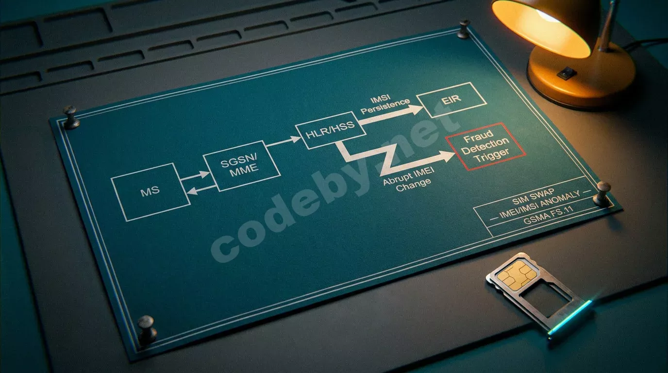

Чертёж на тёмной бумаге под лампой показывает схему смены IMEI при неизменном IMSI — признак SIM swap. Рядом лежит лоток от SIM-карты с золотыми контактами в бирюзовой подсветке.

Для SOC оператора связи SIM swap - это аномальный Location Update в HLR, резкая смена IMEI при сохранении IMSI, алерт FMS, который срабатывает уже после того, как окно в 10–30 минут упущено и средства абонента уже выведены. Разберём всю цепочку - от социальной инженерии до Simjacker и клонирования - с правилами корреляции для SOC оператора.

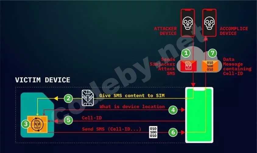

Simjacker: уязвимость S@T Browser и атаки через SMS​
Simjacker, раскрытый AdaptiveMobile Security в 2019 году, - принципиально другой класс атаки. Социальная инженерия не нужна, доступ к бизнес-процессам оператора не нужен. Достаточно GSM-модема за $10 и номера жертвы. Вот так просто.
Механика (по данным CERT-EU Advisory 2019-020):
  1. Атакующий отправляет SMS-PP (SMS с бинарным payload) на номер жертвы.
  2. SMS содержит набор STK-инструкций (SIM Toolkit), адресованных UICC (SIM-карте).
  3. Инструкции эксплуатируют S@T Browser - устаревшее ПО на SIM, специфицированное SIMalliance. Спецификация не обновлялась с 2009 года, но S@T Browser до сих сидит на SIM-картах операторов минимум 30 стран.
  4. S@T Browser выполняет STK-команды: запрашивает у хендсета IMEI и геолокацию, затем отправляет Data Message SMS на номер атакующего.
  5. Жертва не видит ни входящего, ни исходящего SMS - ни в inbox, ни в outbox. Тишина.

# Пример правила корреляции: SIM swap по HLR-логам
title: SIM Swap - IMEI Change Post-Reissue
logsource:
    product: hlr_vlr  # требует адаптации под конкретный SIEM
detection:
    reissue: {event_type: "SIM_REISSUE"}
    imei_change: {event_type: "LOCATION_UPDATE", imei_changed: true}
    timeframe: 60m
    condition: reissue AND imei_change
level: high
