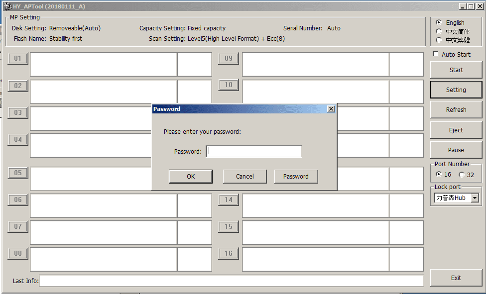

Мою флэшку эта программа не видит.
Но там же ещё стоит пароль на изменение конфигурации.
Какой пароль ?
Ты знаешь пароль на изменение конфигурации?
Он у меня пароль не требовал
Пароль я не знаю
Какой пароль ?
Пароля у меня нет.
Пароль он у меня не требовал.
Сейчас проверил эту прогу на двух других влэш накопителях и их он не видит. Затем снова вставил ту флешку которую восстанавливал и он её сразу распознал. Ничего кроме моей флешки он не распознаёт.
Если у тебя есть ещё другие накопители протестируй на них. Если всё будет норм с какими то накопителями. Надо понять что у них общее. Вдруг у них одинаковый контроллер или ещё что то. Таким экспериментальным методом можно будет понять какие фешки он будет распознавать а какие нет. И почему он так поступает. (Если у тебя есть возможность и время. ) Лично у меня только 3 флешки про которые я написал. Две не распознаются а та которую я восстанавливал сразу распозналась. И времени нет. Напиши что ты думаешь по этому поводу.
Я думаю, что эта программа вполне способна восстановить многие флэшки.
Но её нужно настраивать, как и многие другие аналогичные программы для восстановления флэшек.

в папках \HY_APTool_20180111_A\code\v660\
и HY_APTool_20180111_A\code\v680\
содержатся образы прошивок различных чипов.
Наверняка, зная пароль в настройках программы можно изменить дефолтовый образ, который подошёл к твоей флешке и настроить программу для работы с другими флэшками.
Для этого надо знать пароль, который требует программа пр нажатии на кнопку "Setting".
