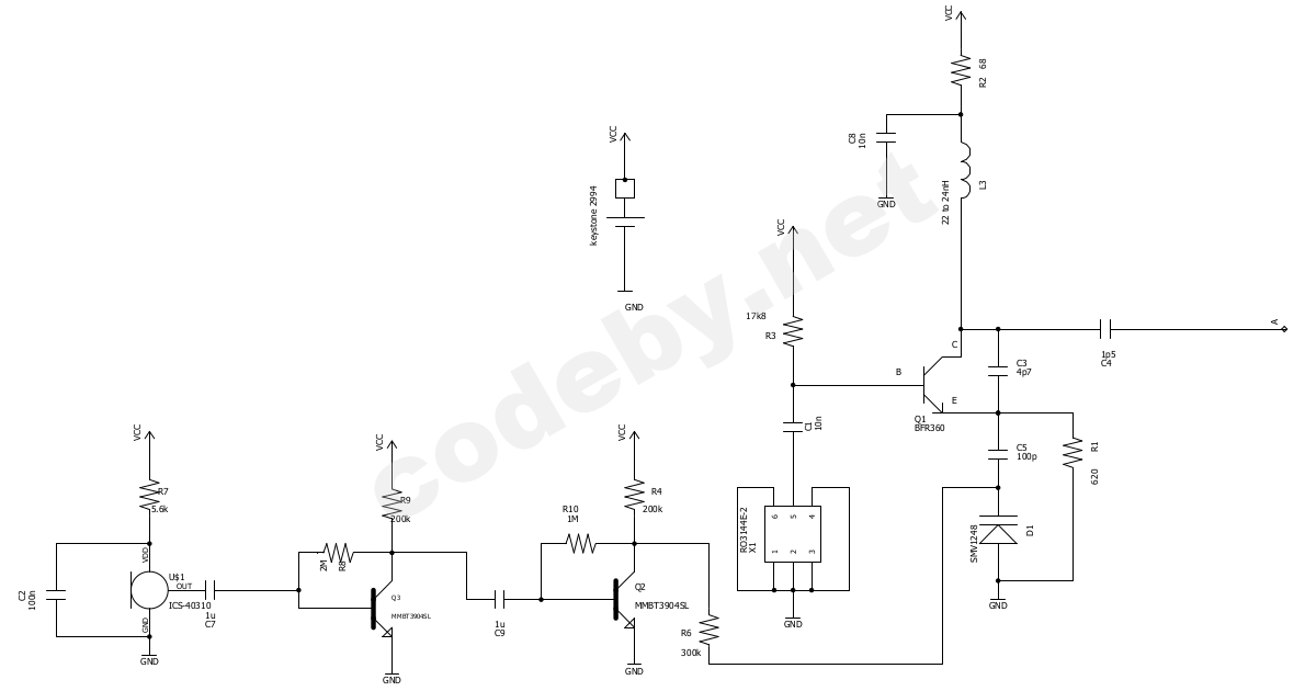

Шаг 2: Схема
Объясняю прилагаемую схему (смотрите выше):
To the left is the microphone, the audio signal is capacitively coupled to a very simple amplifier stage and then goes to a varactor diode that modulates the HF oscillator.
The oscillator to the right is basically a simple SAW based oscillator that's being "disturbed" by our low frequency audio signal.
Keep in mind that in order for the circuit to be as small as possible the component count had to be kept as low as possible too, so what you see here is really the bare minimum needed for the intended purpose.
The parts are almost all 0201 packages for the passive components, they are much easier to assemble.
Power output can be increased dramatically if R1 is lowered, I tested it down to a 100 Ohm or so a while ago. Current will increase accordingly though, from 1mA with 620 Ohm to a couple of mA with lower R1 value.
Power could even be further increase by increasing the power supply voltage to let's say 3V. The microphone is good for 1.45V only though so you would need to find a way to protect it. Better stick to 1.5V
If any modifications are done, like board thickness or copper trace thickness or even the SAW frequency the inductor value will need to be readjusted. This can be cumbersome but up to 433MHz is certainly doable.

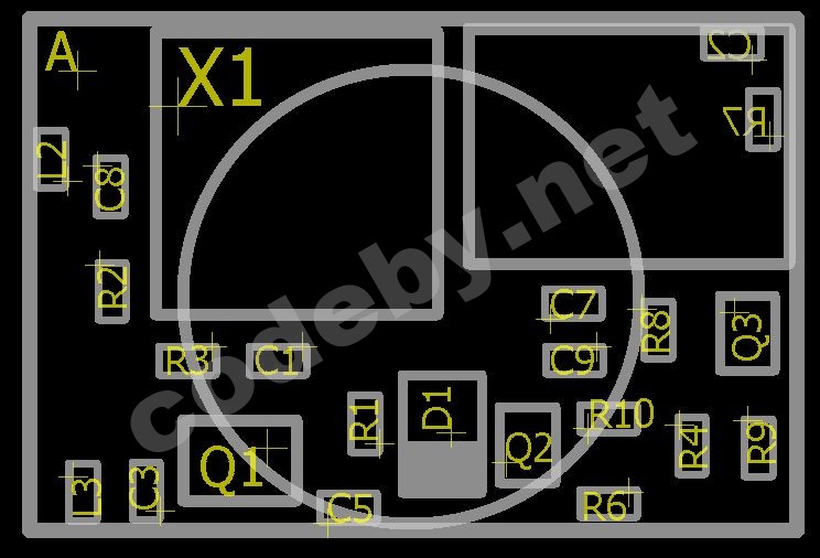

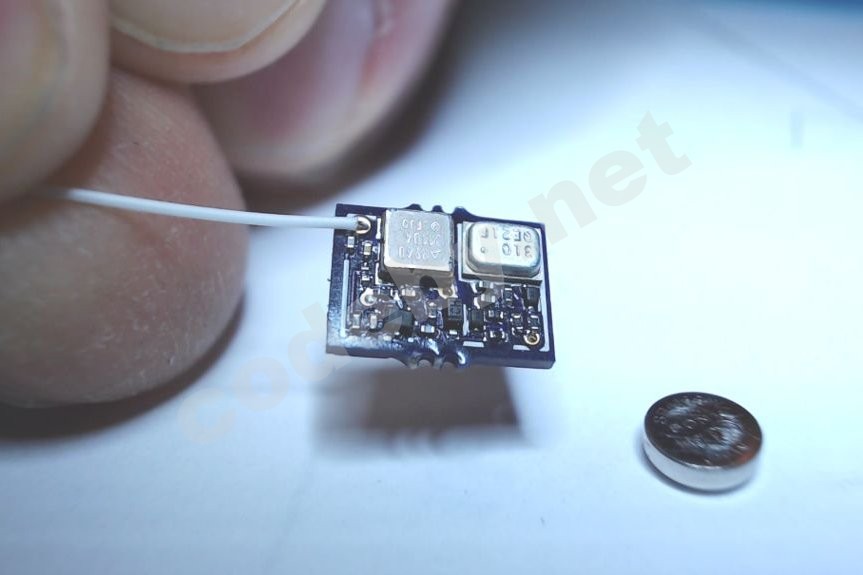

Шаг 4: Сборка
Скачайте EAGLE Light (бесплатно) для визуализации схема платы или обратитесь к подсказке скриншота.
  • Нанесите немного паяльной пасты на каждой площадке с помощью иглы или чего-то аналогичного
  • Поместите все компоненты согласно файла макета .brd
  • Нагревать до 250 градусов по Цельсию, затем прекратить, как только расплавится паяльная паста
  • Припаять провод антенны

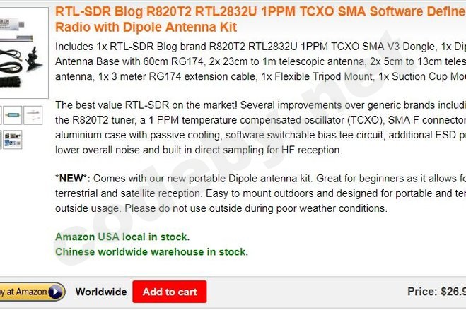

Шаг 5: Ресивер
Если у вас нет приемника, то получить дешевые usb-донглы можно здесь (так же можно найти на aliexpress.com)
Вы можете найти свободное программное обеспечение для PC здесь
Или скачать совместимое дополнение в Андроид маркете, например за несколько долларов
Ваш телефон должен иметь поддержку OTG, потому что usb-донгл питается от телефона.

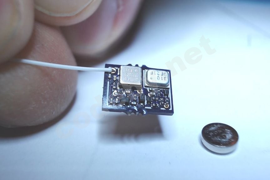

Представляю новый миниатюрный аудио шпионский жучёк, который вы можете легко сделать сами!
Работает на частоте 433 МГц, сверхустойчив за счет использования SAW резонатора и использует один 1,5V элемент питания!
Шаг 1: Необходимые детали и инструменты
Сначала убедитесь, что у вас есть следующие инструменты/материалы:
  • паяльная паста
  • паяльник с тонким наконечником
  • тонкий проводной припой
  • тонкий пинцет
  • чистое рабочее место
  • кусок проволоки для антенны
все остальные части находятся в спецификации, которую вы можете найти здесь

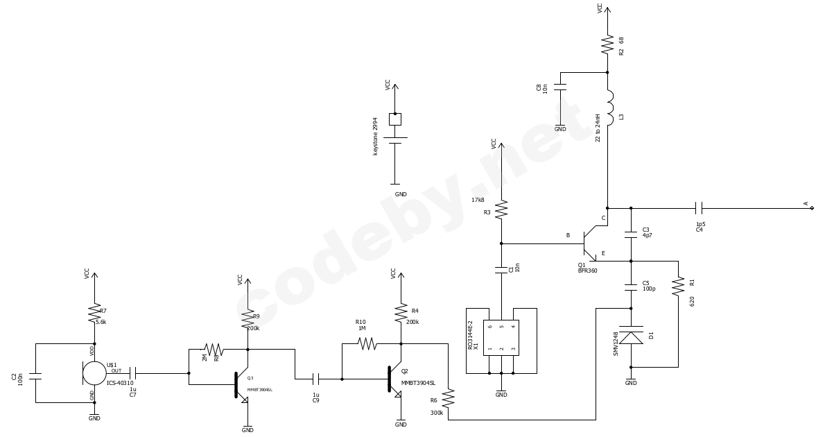

Шаг 2: Схема

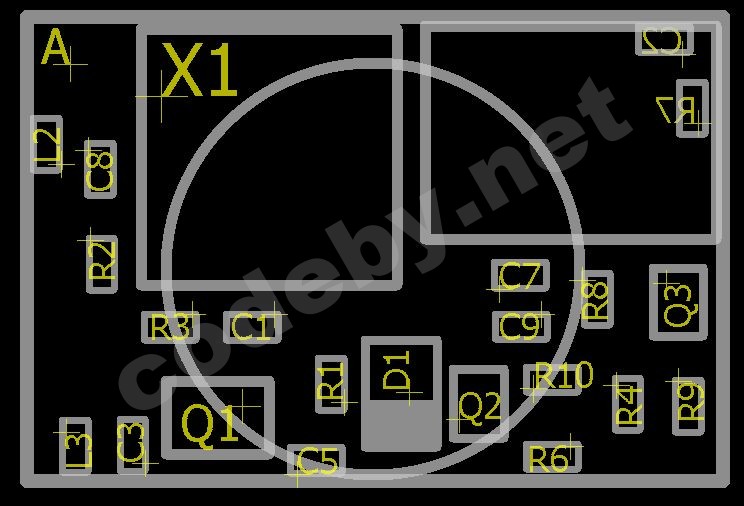

Шаг 4: Сборка

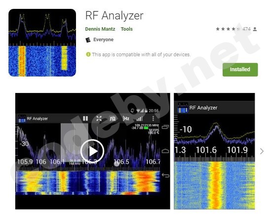

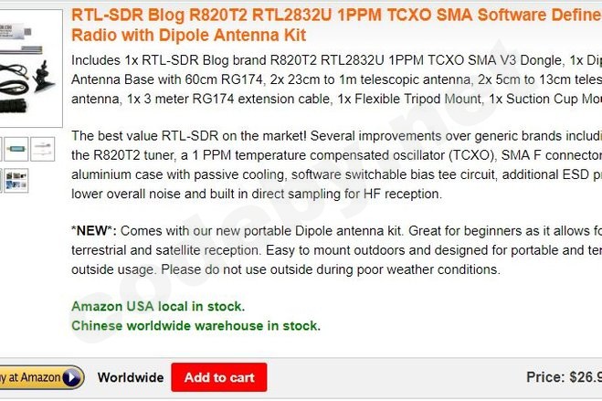

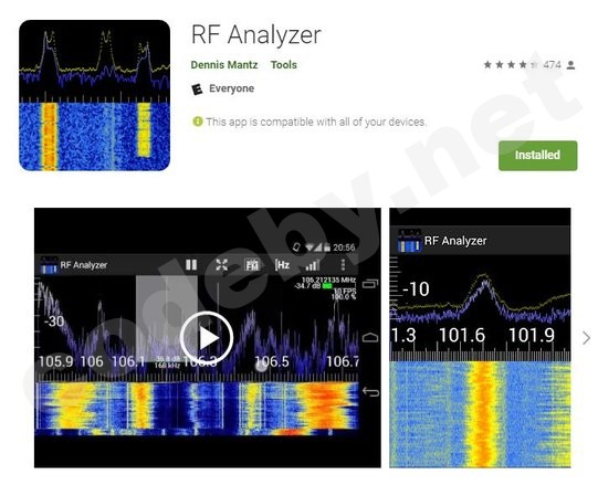

Шаг 5: Ресивер
