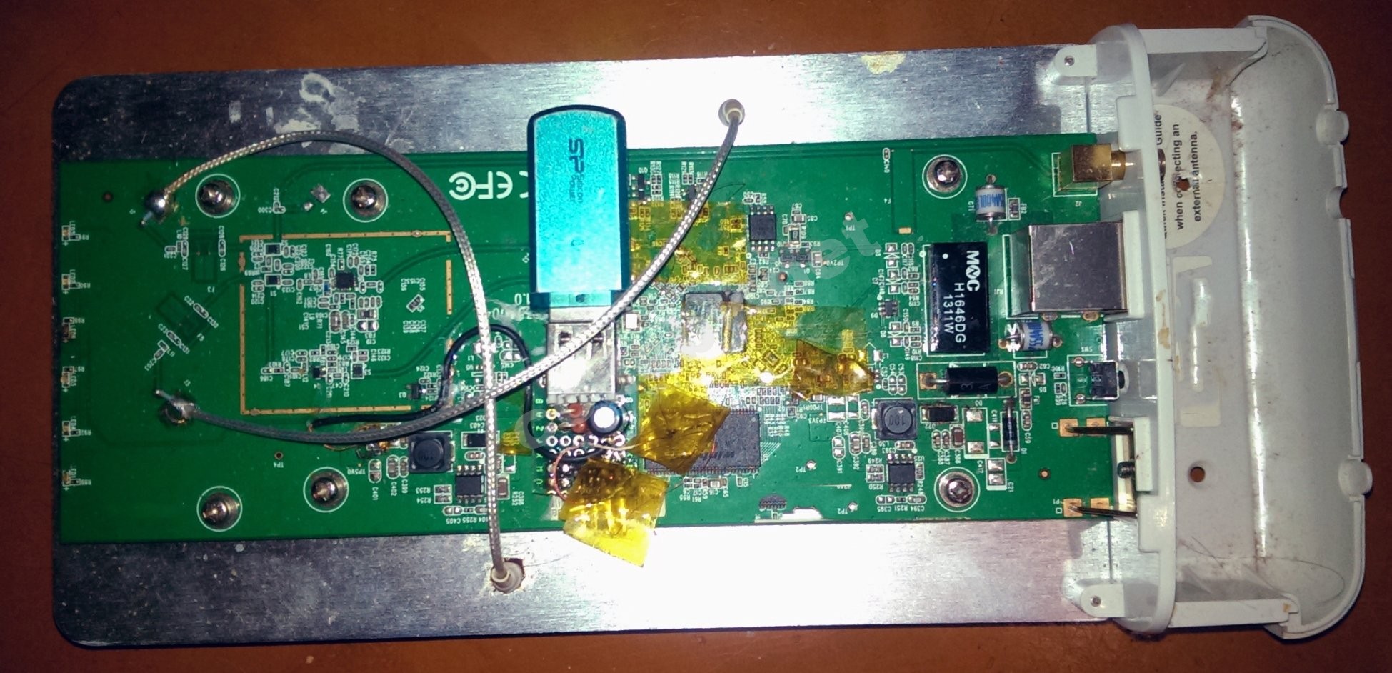

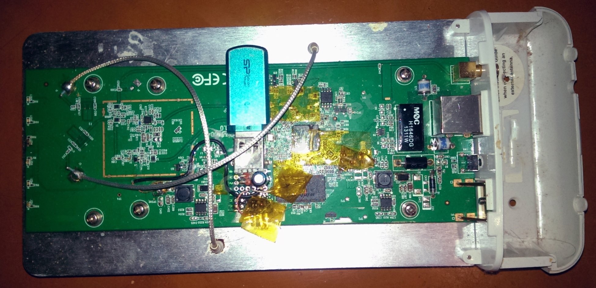

Покупай точку доступа 7210n tp-link флешку юсб 2.0, разъем юсб, макетку, разъем юарт прямые руки, инструмент: паяльник, надфили и выпиливаем из кирпича ананасище))))))))))) льем прошивку от ананасика и ее пилим для одного эзернет порта или влана, взависимости от версии прошивки . или пришываем второй ви-фи или эзернет модуль к ананасище ,
Мой фрукт выращенный кустарным способом))))))))))) плюс антенка TP-Link TL-Ant2424b делов можно наделать да не как руки не доходят(((((((((

Крутая вещица,а главное хэнд-мэйд,красава!Покупай точку доступа 7210n tp-link флешку юсб 2.0, разъем юсб, макетку, разъем юарт прямые руки, инструмент: паяльник, надфили и выпиливаем из кирпича ананасище))))))))))) льем прошивку от ананасика и ее пилим для одного эзернет порта или влана, взависимости от версии прошивки . или пришываем второй ви-фи или эзернет модуль к ананасище ,

Да задумывался об этом. После установки как работала?Без сбоев? И насколько выполняла свою работу (по пятибальной шкале оцени)Покупай точку доступа 7210n tp-link флешку юсб 2.0, разъем юсб, макетку, разъем юарт прямые руки, инструмент: паяльник, надфили и выпиливаем из кирпича ананасище))))))))))) льем прошивку от ананасика и ее пилим для одного эзернет порта или влана, взависимости от версии прошивки . или пришываем второй ви-фи или эзернет модуль к ананасище ,
Сие чудо фрукт выращивал года 2-3 назадДа задумывался об этом. После установки как работала?Без сбоев? И насколько выполняла свою работу (по пятибальной шкале оцени)
прошивка openvrt: прописываются пути загрузки (в fstab) флешки ,на флешку заливал на тот момент последную прошивку но проблема была оригинальная прошивка (веб морда )содержит 2 ви фи модуля некоторые атаки не работали из за того что второй модуль не иницилизировался(но если пошаманить и второй в ручную виртуал адаптер поднять в конфигах и веб попилить то работать будет все ( клоны точек подсовывала, а также видела какие точки приборы ищут в эфире), либо лить более старую прошивку где один ви фи модуль но там пилить надо эзернет так в ориинальной там 2 один для трафика а второй для управления ,руки так не дошли до шаманить как писал выше но сигналище ух)))))))))))))

на фото по моему tp-link 5210?Сие чудо фрукт выращивал года 2-3 назад Посмотреть вложение 16622

В tp-link 5210 чип Atheros AR2315 смысла нет лить прошивку от ананаса там тогда проще наверное самому прошивку сделать))))))))))))на фото по моему tp-link 5210?

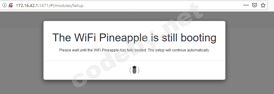

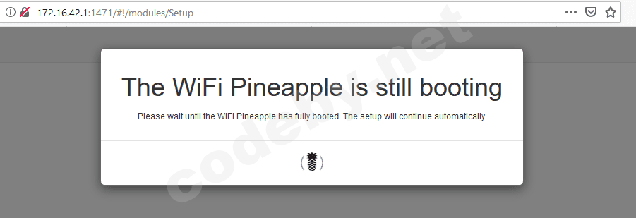

Похоже на то, что "что-то пошло не так" в процессе прошивки GL-AR150 в NANO-Ананас.
С вышеуказанной прошивкой процесс не доходит до конца, по крайней мере у меня не прошился девайс ))
Существует несколько версий прошивок разных авторов ))

Должен совподать пароль.Похоже на то, что "что-то пошло не так" в процессе прошивки GL-AR150 в NANO-Ананас.
