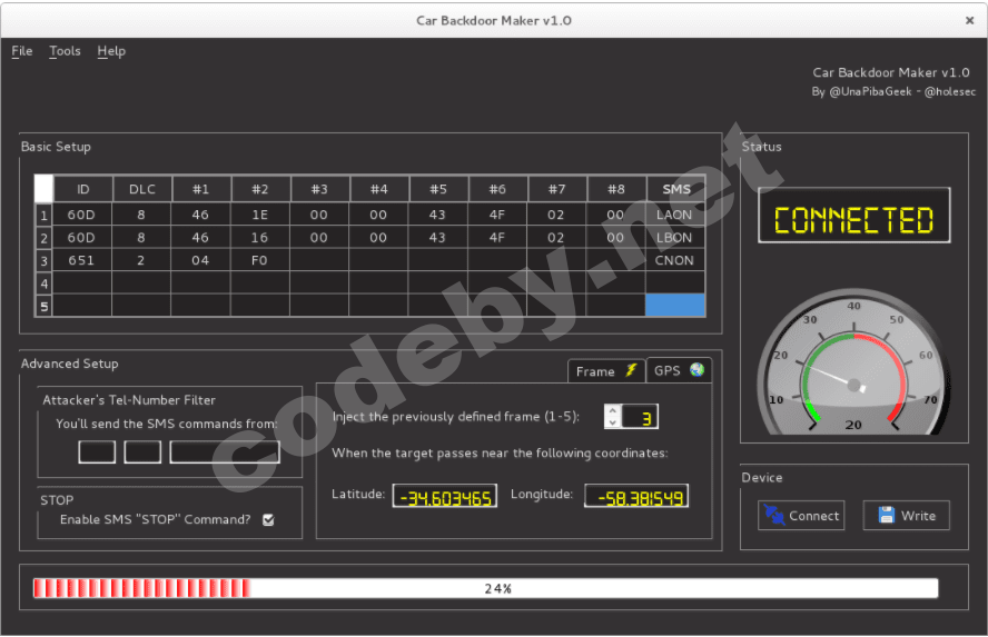

Как на счет перехвата пакетов с дальнейшей восстановлением последовательности ключей для снятия с сигнализации и открытия машины из терминала?
Раз уж автотематика + беспроводные технологии
Вы имеете ввиду кодгоаббер или ретранслятор-удлиннитель ключа?
Не совсем
некоторые марки машин в период с 2007 года по 2012 использовали систему последовательных ключей
через тонгл можно их перехватить и на основе них восстановить последовательность
Это кодграбберы, есть у меня инфа по ним но боюсь выкладывать там все просто берется брелок шархан перепрошивается пикетом и все, но это в двух словах..

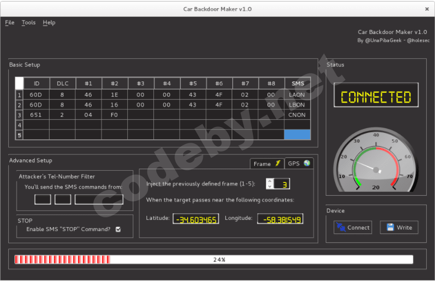

А вот за это большой респект. Давно бродит мысль делать диагностику ЭБУ машин по GPS. А то не всегда хочется ехать за 500 вёрст что бы определить неисправный датчик или блок... Осталось прикупить микрухи, прошить пик, и поэкспериментировать. Тем более что сейчас все машины оборудованы в обязательном порядке модулями GPS.
