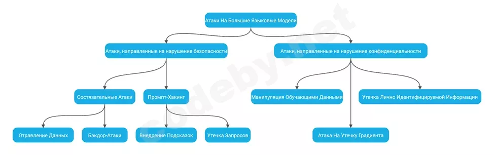

Untargeted-сценарий - деградация модели. Конкурентная разведка: ухудшить качество inference-сервиса соперника настолько, что пользователи уходят. В медицинских и финансовых приложениях деградация модели чревата ошибочными рекомендациями с юридическими последствиями.
Targeted-сценарий - cognitive bias injection в LLM. Препринты по targeted BFA заявляют подмену ответов на конкретные промпты при сохранении корректности на остальных запросах. Модель уверенно встраивает ключевые слова атакующего в ответы - по сути, программируемая дезинформация через аппаратный вектор. Тот же вектор работает для атак на supply chain ИИ: веса модифицированы при доставке модели конечному пользователю.
Jailbreak-сценарий - препринты (без независимой верификации) заявляют обход SFT/RLHF/DPO-механизмов за десятки bit-flip'ов. Модель начинает генерировать вредоносный контент, оставаясь функционально работоспособной.

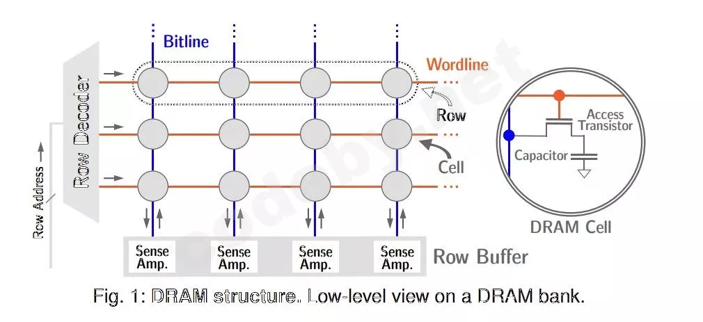

Rowhammer - аппаратная уязвимость памяти DRAM, корни которой в физике полупроводников: многократное обращение к одной строке (row) вызывает утечку заряда в соседних строках, и бит переворачивается. Чем меньше техпроцесс - тем плотнее ячейки, тем сильнее взаимное влияние. Тут нет никакой магии, чистая электростатика.
Применительно к инференсу LLM это работает так: модель загружена в DRAM (или VRAM GPU - Rowhammer-подобные атаки на GPU DRAM/VRAM теоретически обсуждаются, но практическую демонстрацию на datacenter GPU пока никто публично не показал). Веса занимают конкретные физические строки. Атакующий процесс на том же хосте "молотит" соседние строки, пока целевой бит не перевернётся.
Критическое ограничение, о котором часто забывают: Rowhammer не даёт произвольной записи. Атакующий контролирует, какие строки подвергаются hammering'у, но не может гарантировать flip конкретного бита - только увеличить вероятность. Memory templating (предварительное профилирование DRAM) позволяет заранее найти ячейки, предрасположенные к flip'у в нужном направлении (0->1 или 1->0). TRRespass и Drammer автоматизируют этот процесс, но он требует длительного доступа к машине - от минут до часов.
